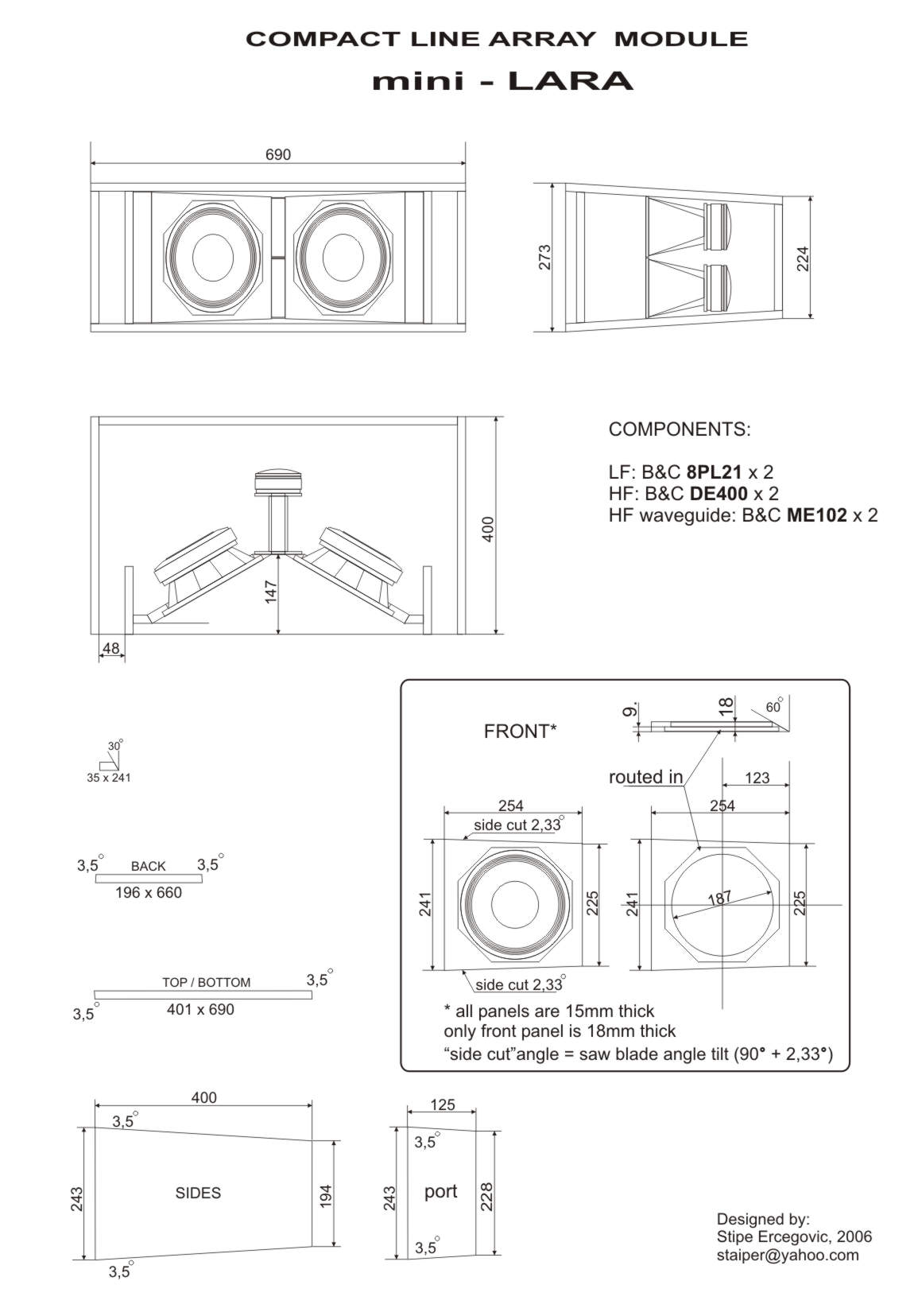

  20. #79
    01.02.2012
    71
    По умолчанию Re: Линейный массив
    вот один чертежик может кому будет интересным!
