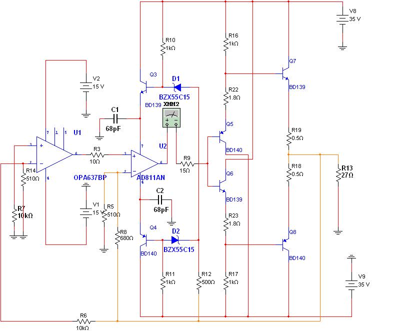

    Вадим (ака Belka) придумал быстродействующий композитный инструментальный усилитель и предложил мне использовать его как УН в новой разработке, идущей на смену усилителю на композите из AD843+AD811+BUF634T. На этом форуме Вадим забанен навечно (так было во время публикации этого поста. Сейчас, доступен для общения), поэтому обсуждается его инструментальный усилитель на форуме Сталкер-Лаб:
    http://www.stalker-lab.ru/forum/showthread.php?t=994
    Схему усилителя Belka, в формате Pdf, прикрепляю к посту.
    По мотивам его разработки я наваял схемку (в архиве модель для Multisim), которую и хочу обсудить. Задача стояла создать быстродействующий УН, с которым можно раскачать выходной каскад, работающий в классе А, до мощности 30 Вт/8 Ом или 50-60 Вт/4 Ом, то есть получить втрое большую мощность, но не потерять в быстродействии внутри петли ОООС по сравнению с предыдущей конструкцией: https://forum.vegalab.ru/attachment....5&d=1320908745
    К схеме УН подключен один параллельный повторитель и в таком виде он вполне может работать на наушники. В реальной жизни, оконечный каскад будет содержать большое количество широкополосных транзисторов типа 2SA1930-+2SC5171 - как их лучше включать, тоже вопрос.
    Схемотехник я еще тот, поэтому прошу указать на недостатки схемы и на пути их преодоления
    Еще, в этой ветке обсуждается проект быстродействующего (около 300 В/мкс) композитного усилителя с плавающим питанием (без коррекции).
    Схему, модель и картинку меандра 100 кГц, при максимальнов выходном напряжении, тоже вынес сюда, в 1-й пост.

    Оно и не будет работать.АД845 тоже должен от плавающего источника запитан.
    Точно! Вот я лошара Завтра переделаю

    Сегодня на работе исправил Вашу модель и погонял усилитель - если 845 тоже с плавающим питанием, то все нормально работает, но быстродействие у этого композита невысокое из-за не очень скоростных ОУ. OPA637, AD843 + AD811-й туда ставил - свистит.
    Попробовал сделать композит с плавающим питанием на AD843+AD811, но 811-й свистел, причем очень прилично. Тогда я убрал плавающее питание от 843-го, а 811-й включил буфером с небольшим усилением и с плавающим питанием. В результате получился композит, у которого Кг менее 0.001% и на 1 кГц и на 20 кГц и на 100 кГц А прямоугольник вообще без выбросов и со скоростью нарастания выходного напряжения более 200В/мкс. Выходное напряжение, при этом, раскачивается более 16 В, в рамках Кг менее 0.001%.
    Я не успел на работе схему в картинку сохранить, только модель скинул. Дома у меня Мультисима нет сейчас, поэтому, если кто модель в картинку преобразует для всеобщего обозрения, то буду благодарен Или завтра сам выложу

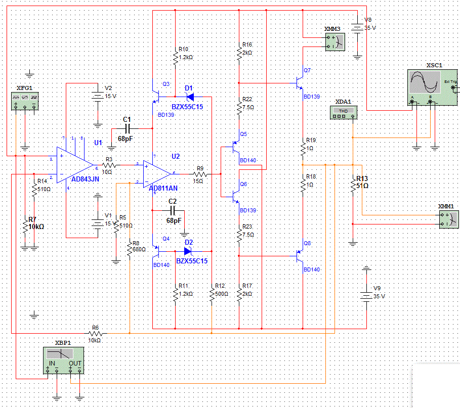

    скинуть гифку со схемой.
Название:	AmpFloating AD843+AD811.gif

    P.S. Вообщето тут неинвертирующий усь и второй оу тоже неинверт. Я то старался не отойти от схемы Вадима. Вот только отсутствие коррекции немного смущает.

    Погонял немного схему в мультисиме. Переключил входы Bode plotter*а на входы первого оу, чтобы получить график усиления и фазы без ООС. Получилось, что запас по фазе 80 градусов.
    На второй картинке - меандр 1МГц, как его рисует мультисим. Выбросов нет, скорость примерно 260в/мкс у меня получилась

    Сегодня попробовал вместо AD843 привинтить OPA637 - схема получается более широкополосной и с более гладкой характеристикой, но чуть меньше по скорости. Потом взял два LM7171 (200 МГц) и сделал композитник из них - меандр совсем квадратный на 100 кГц, но на синусе Кг больше получается - мультисим показывает 0.001%.
    Схемы прилагаю.

    Я тут еще наваял В модели все работает и даже очень неплохо. Прикинул вариант оконечного каскада, но, в отличие от модели, транзисторы будут 2SC5171 + 2SA1930.
Название:	AD843 AD811 21 Par.JPG
Название:	OPA637 AD811 21 Par.JPG
    Попробовал замоделировать тот же усилитель, но без обратной связи в цепи сигнала, то есть когда одна пара выходников не подключена к АС, а ОООС заведена именно с этой пары. Данная пара работает на резистивную нагрузку, эквивалентную рабочей (по активному сопротивлению).
Название:	OPA637 AD811 20 Par Without Feedback.JPG
Название:	AD843 AD811 20 Par Without Feedback.JPG
    Получается, что ОООС тут выполняет свои функции не полностью, зато не гадит в звуковой цепи.
    Очень интересен вопрос выбора размера резистора нагрузки для "фальшивой" пары, в зависимости от сопротивления АС. На модели нужно подбирать его отдельно для 4,6,8 Ом АС. В железе все будет совсем не так, я думаю.
    Такой вариант включения надо делать и изучать на макете. На форумах буржуев читал, что звучание сильно лучше становится, хотя, лично у меня, уверенности в этом никакой нет - слушать надо.
