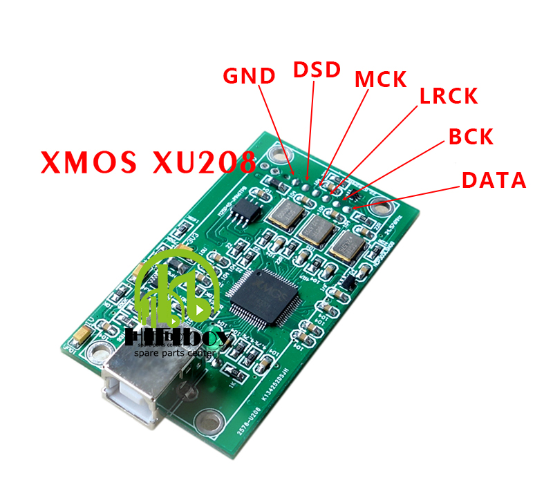

    Всем привет.
    Помогите разобраться с ХМОСом.
    Конкретно - куда должен подсоединяться вывод DSD? На платке ЦАПа для него нет контакта
    В принципе, работает он нормально. Но DSD автоматом не включается. Фубар сразу матюкается, что битрейт не поддерживается.
    Если на ХМОСе кратковременно замкнуть DSD на MCK то режим ДСД включается и дальше автоматом работает до выкючения.
    Подскажите, куда его прицепить, чтобы это было не замыкание, а грамотно...Нажмите на изображение для увеличения.

    По умолчанию Re: XMOS
    А ЦАП сат-то умеет ДВД играть? Судя по отсутствию контакта - вряд ли.
    Ну ведь DSD включается после замыканния - значит умеет )))
    Это самая дешёвая платка на ES9018, просто под неё другой ХМОС китайцы состряпали видимо.
    Я понимаю, что этот ЦАП в таком исполнении не заслуживает внимания и такого ХМОСа ))) но не выбрасывать же. Может в будущем запихаю его в какую-нибудь приблуду. Но сейчас хочется добить )))

    ну, в том и вопрос. У ХМОСа есть вывод, который имеет отношение к DSD. Видимо он должен включать у сабры режим DSD, для чего должен быть куда-то прицеплен.
    То что этот ХМОС хочет внешний сигнал для переключения в DSD я и так понимаю. Но вот как его организовать, или перевести в DSD на постоянку или автодетект, как и хочет данная платка...
    А я вот этого, как раз и НЕ понимаю.
    ДСД включается ГДЕ?
    Я этого замыкания DSD на MCK не понял - это разве вход? Обычно это выход, сигнал ЦАПу.
    Или, когда ЦАП программируется непосредственно XMOSом (как у меня в 8А) - он вообще не нужен, на ЦАП идет только I2C и I2S, но как я понимаю, на этой плате такое не предусмотрено.
    Также непонятно. почему фубар ругался - компу вообще это безразлично, что там с ЦАПом происходит, если транмпорт поддерживает ДСД, то фубар уже должен быть доволен, даже если ЦАП не переключать в ДСД.
    А после "замыкания" - в чем заключалось:
    фубар не ругался, звук с ЦАПа пошел нормальный, или что?
    Кстати, в каком режиме DSD - Native или DoP?
    И попробуй лучше АПлеер - в нем "ис каропки" необходимых настроек надо на порядок меньше, собственно говоря - только две ("куда выводить" и "что делать с DSD").
    P.S. Я не знаю эту платку, но китайцы вообще лепят все на основании референс дизайна. А в нем, при использованиии XUF208, DSD не работает (несмотря на то, что заявлен).
    Нужно самому писать, а далеко не все китайцы это могут.
    Попробую сначала.
    Фубар у меня настроен на native и в основном работает на плату с AK4490
    Если подключаю эти платки, то ХМОС видимо не понимает, что ЦАП умеет ДСД и по умолчанию работает в режиме РСМ да ещё и с пониженным битрейтом (96КГц)
    Если коротнуть DSD на MCK когда на фубаре играет простой флак, то звук становится "перегруженным". Но в свойствах ХМОСа появляются доступные режимы до 24/192
    В фубаре же после перезапуска ДСД работает нормально.
    Вероятно, этот вывод "ДСД" построен наподобие MUTE в микросхемках. То есть подавая на него какое-то напряжение или наоборот замыкая на землю - в ХМОСе включается режим ДСД.
    По большому счету, ответ на мой вопрос мог бы быть "посади вывод на землю (на соседний вывод) напрямую (через детальку) и будет тебе счастье.
    Но в лучших традициях вегалаба получил дискуссию с замашкой на научную работу ))) и смешно и печально.
    В общем, закоротил вывод на землю. Всё работает.
    Видимо ДСД получается "отключаемый" если ХМОС планируется использовать с не-ДСДшными ЦАПами. Покопался на китайских просторах. Нашел к этому выводу на этой платке фразу "DSD enabled pin". Но бог с ним, с ДСД, почему-то без замыкания этого вывода на землю ХМОС не показывает битрейт выше24/96...
    Не, нифига На чистой винде устройство определяется как xCORE_USB_Audio2.0, но без драйвера. То есть как неопознанное устройство.
    Замыкание ни на что не влияет. Какой-то дурацкий пин...
    Я вот его разъединил. ДСД без замыкания включается если пару раз перевоткнуть USB кабель. Фигня какая-то.
    Прочел что этот ХМОС полностью по распиновке соответствует Аманеро. А у Аманеро вот такая подпись выводов:
    I2S socket output signal instruction:
    1.High electrical level MUTE,DSD ON is DSD date streams when high electrical level.
    2.All electrical levels are LVCMOS,voltage is 3.3V.
    3.3.3+ is output power supply,and output electric current is lower than 50mA.
    4.MCLK output is 22.5792Mhz or 24.576Mhz clock.
    5.FS0,FS1,FS2 is sampling rate indicate elctricity level,FS3 not.
    Получается, что на вывод должен подаваться плюс 3,3в ?
    Наверное это чисто индикаторный вывод... Вот ещё что нашел - подпись к этому пину
    This line is "1" when a DSD stream is detected. (FA05 in the PCM envelope MSB) LVCMOS 3.3V
    Замыкание пина на опознавание устройства не влияет. Оно сразу определяется так, и всё.
    Странно, почему ж тогда DSD и режимы с высокими битрейтами появляются только после перетыков кабеля (
