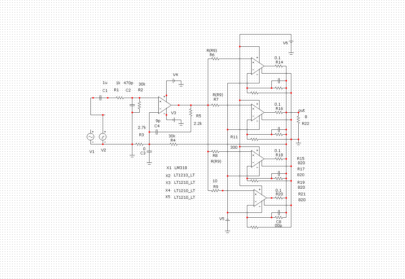

    Вот схема по которой пытал. графики не нужны?

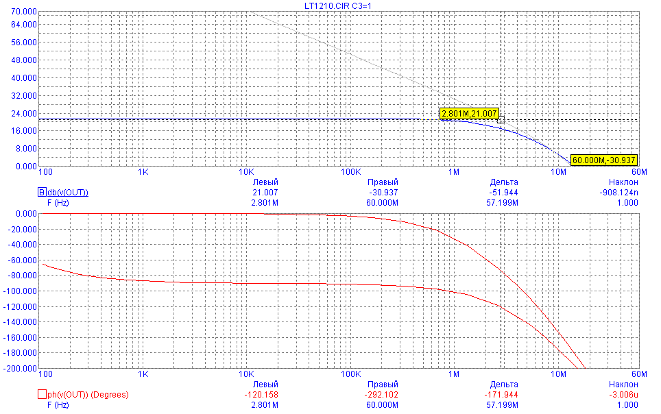

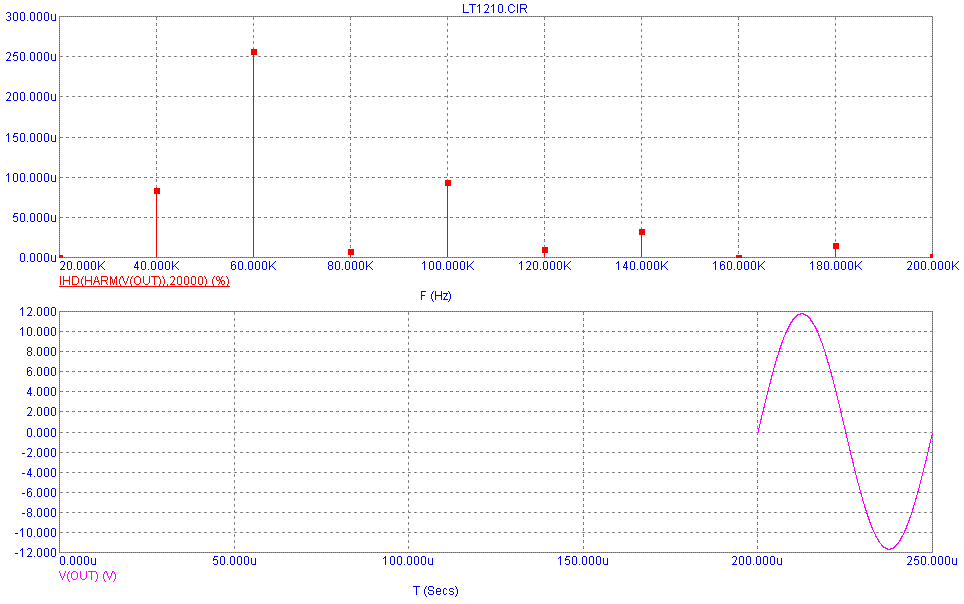

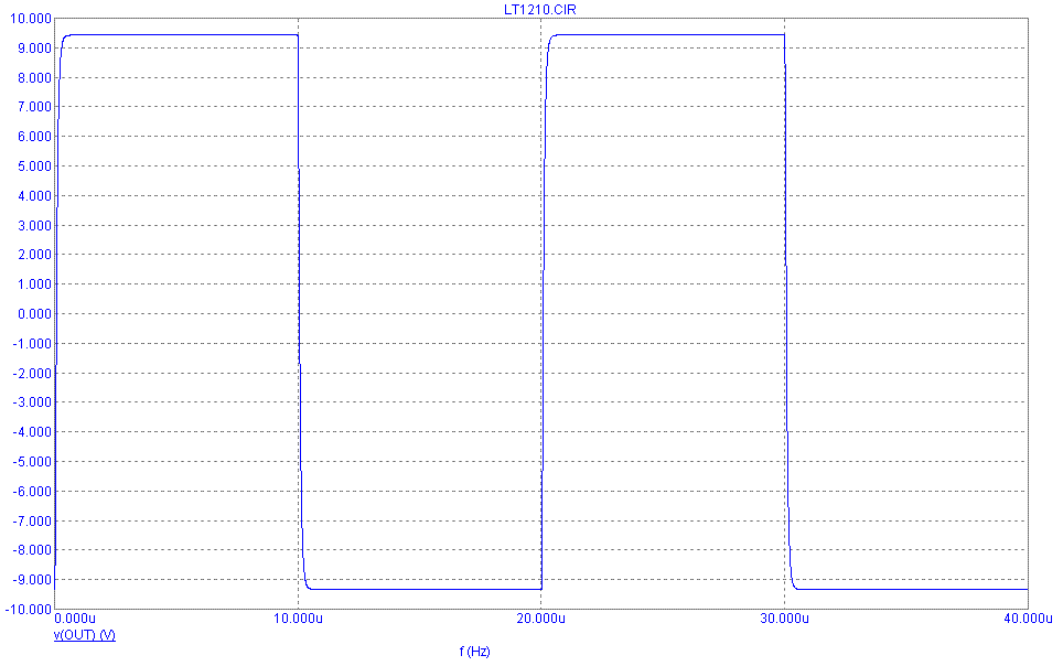

    Вот что получилось .
Название:	LT1210 20khz.GIF
ID:	125860   Нажмите на изображение для увеличения.
ID:	125861   Нажмите на изображение для увеличения.

    При проверке на устойчивость и реакцию на прям. сигнал С2 надо убрать, иначе можно пропустить недостатки коррекции. И непонятна роль С3 (во многих ваших файлах видел). Кстати, по такой схеме в железе надо ставить резисторы ООС у LT1210 очень высокой точности.

    С2 естественно отключается ,элементарно галочку снимаешь. А роль С3 в устранении выброса на переходной характеристике . Могу файл приведенный в божеский вид скинуть,хотя щас даташит более полный качаю,может уточню

    А роль С3 в устранении выброса на переходной характеристике.
    Странно, обычно такой как С3 (кстати, входная ёмкость ОУ включена точно также, как С3) ухудшает переходной процесс и конденсатором параллельно резистору ООС (который с выхода) как раз пытаются скомпенсировать вредное влияние входной ёмкости ОУ, а С3 только увеличивает эту ёмкость.

    А сами покрутите номинал этого конденсатора на переходной и увидите сами.Вот файл подровненный маленько . Конденсаторы компенсации не поставить,вывода нет в модели,не посмотреть
    • Тип файла: cir LT1210.CIR (37.6 Кб, Просмотров: 126)
