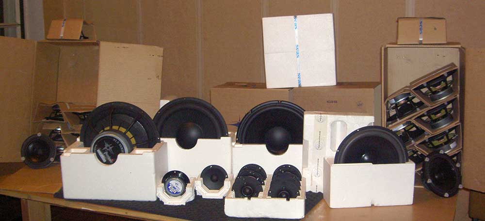

    Snalan, нет. Я человек советской эпохи, посему у меня планирование на много дней вперед. И контрольная покупка на Медисаунд только через пару месяцев. А пока мне надо засунуть в деревянные коробочки то что на фото: ездил в Литву к Спикаре и в Эстонию на Аудес, вот подарков себе на новы год припер.

    По умолчанию Re: Акустика на Морелях. Подбор динамика и создание НЧ звена.
    Маньяк вы батенька
    Рядом с 815*ми DX25 лежат ?
    Угу, 12 штучек. Просто надо по быстрому 5.1*2 сваять, эти пищики беспроблемные, поэтому и накупил. Две, по буржуйской привычке - про запас. Ну и до кучи чутка подтянул. Потом поставлю куда нибудь, если не понадобятся. F DX25TG-56-04 перестали производить , а так хотел попробовать!
    Максим, а 815 это хто? И еще, я эту пропитку ЛТ50 купил попробовать, а где мануал почитать? Или сам поделись сакральными знаниями.
    Судя по задку, 815 это пылесосы
    Что за номер у пропитки, это Visaton что-ли ?
