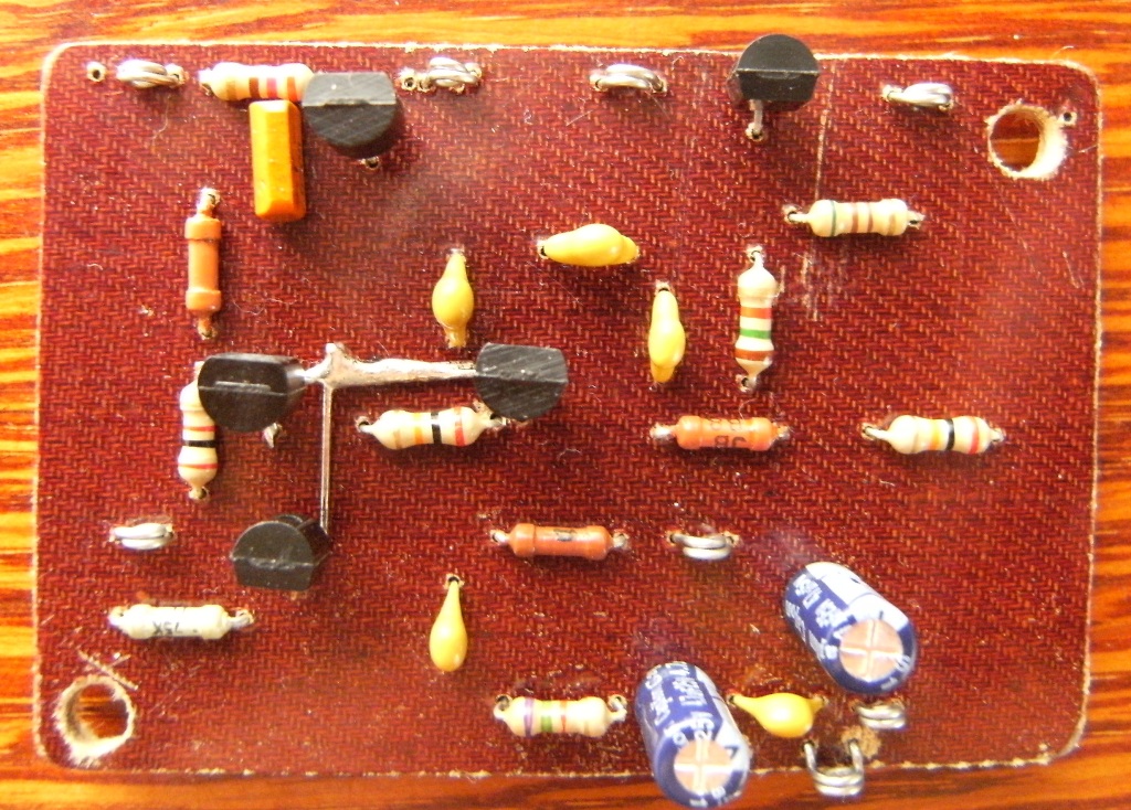

ID:	125715Собрал на днях его в точности по схеме из Радио 1989, печатка тоже из радио, год не помню, автор Сазонов. Никакого намека и на самовозбуждение, и это без цобеля и катушки на выходе и питании+-28В, ток покоя установил 15 мА. Был несколько удивлен, собрал второй канал. Звук очень приятный.

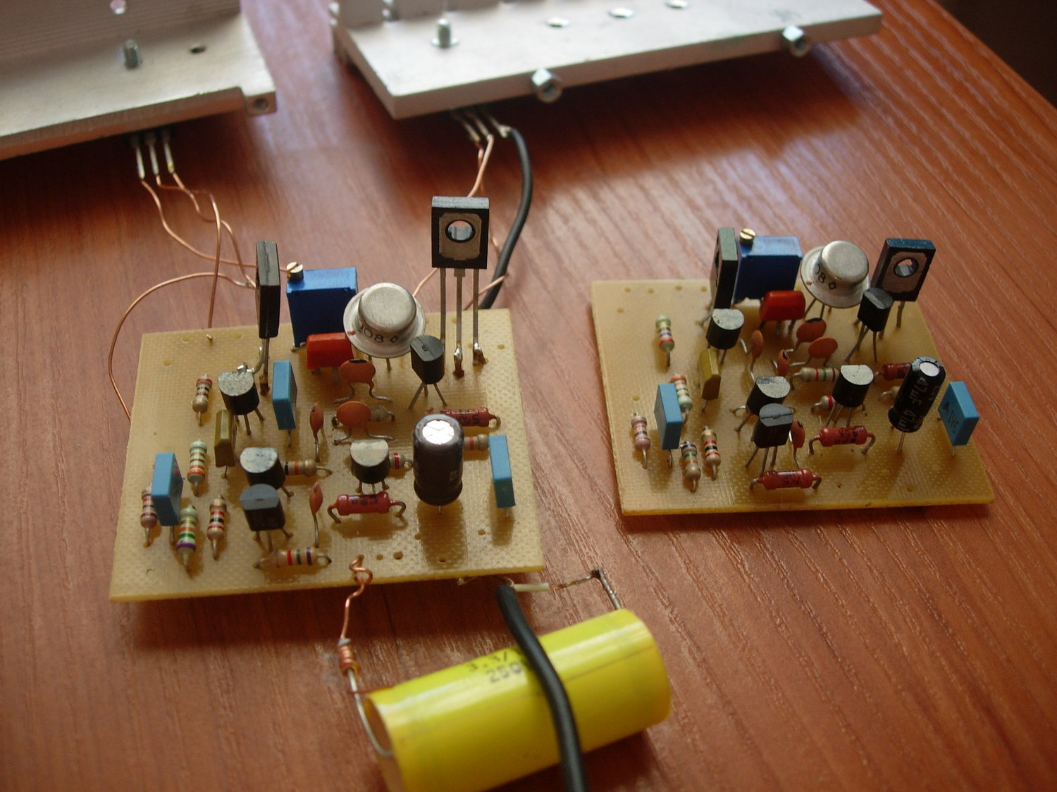

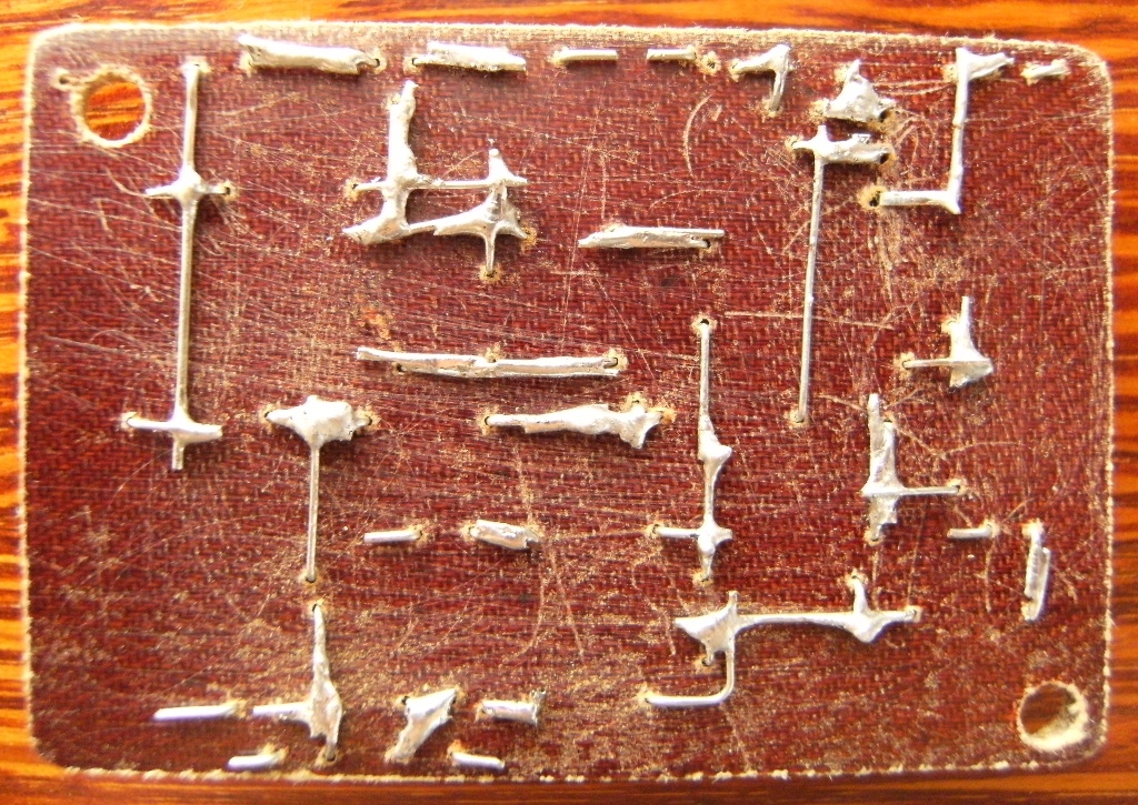

    Как вам такой навес? Нормально или все совсем плохо? Нажмите на изображение для увеличения.
  13. #72
    flipper
    По умолчанию Re: Помогите с УМЗЧ с глубокой ООС И. Акулиничева
    Нормально. Но Capxon я бы не стал применять

    Цитата Сообщение от stanislau Посмотреть сообщение
    Нормально или
    Я не вижу выхода, силовой части усилка. Электролиты питания, выходные транзисторы, нагрузка, земля должны иметь свой "разумный" путь тока. Всё таки это почти Б класс с малым током покоя, и спектры токов плечей выхода очень широкие - там даже длина ножек силовых транзисторов может влиять на режимы закрывания/открывания выходников. Нужно делать хотя бы не хуже чем в оригинале, иначе это уже не Акулиничев.
    Сергей
    Снятся людям иногда
    Дорогие провода...
  16. #75
    Аватар для stanislau
    01.02.2010
    477
    Так я так и делаю как писал Акулиничев:на одном куске предварительный усилитель, на другом силовая часть.Силовую почти доделал.Делал точно так как нарисовано на схеме электрической принципиальной(расположение деталей).Насчет длины выводов-они стандартные т.е. ничего на провода не вешал.Электролиты соединил залуженной медной проволокой,которая служит вместо дорожек.Вот с землей и расположением катушки не знаю,получилась что она(катушка) находится между шинами питания т.е. по краям платы +/- питания, между ними земля.Предварительный и оконечный усилитель думаю соединить проводами,между платами расположить теплоотвод.
