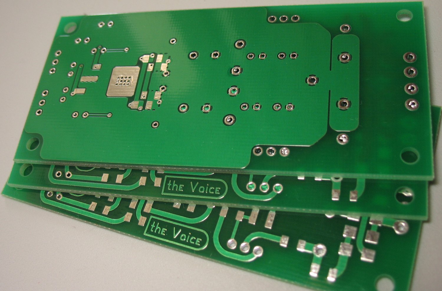

    Давным давно задумал сравнить звучание имеющихся в моём распоряжении м/с ADSL драйверов в схеме композитного усилителя для наушников. Задумано три варианта практически в одной топологической схеме на THS6012/TPA6120 , EL1503a/1508, LT1795. На сегодняшний день готовы первые два (уже все). На 5-ом фото нечто вроде стенда. Пока греется интерсиловский вариант, скажу про TPA6120 - очень точное, детальное звучание без резкости, очень хорошо чувствуется пространство, "атмосфера"... Сметает схему "Шведа" напрочь. Слушали с Михаилом (m910) на АКГ К-601 и Аудиотехнике А-700 и Петром (steel_monkey) на очень неординарых СТАКСАХ SR-3, SR-5.
    Приложил схему, которая практически повторяет расположение элементов на ПП.
    Новый дизайн ПП на THS6012/TPA6120, пост 66, стр. 4.

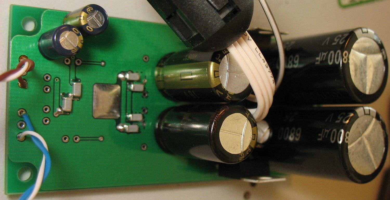

    _Запустил сегодня ХА Дениса на LT1795. Первым ОУ - AD823.
    Греется покудова )))

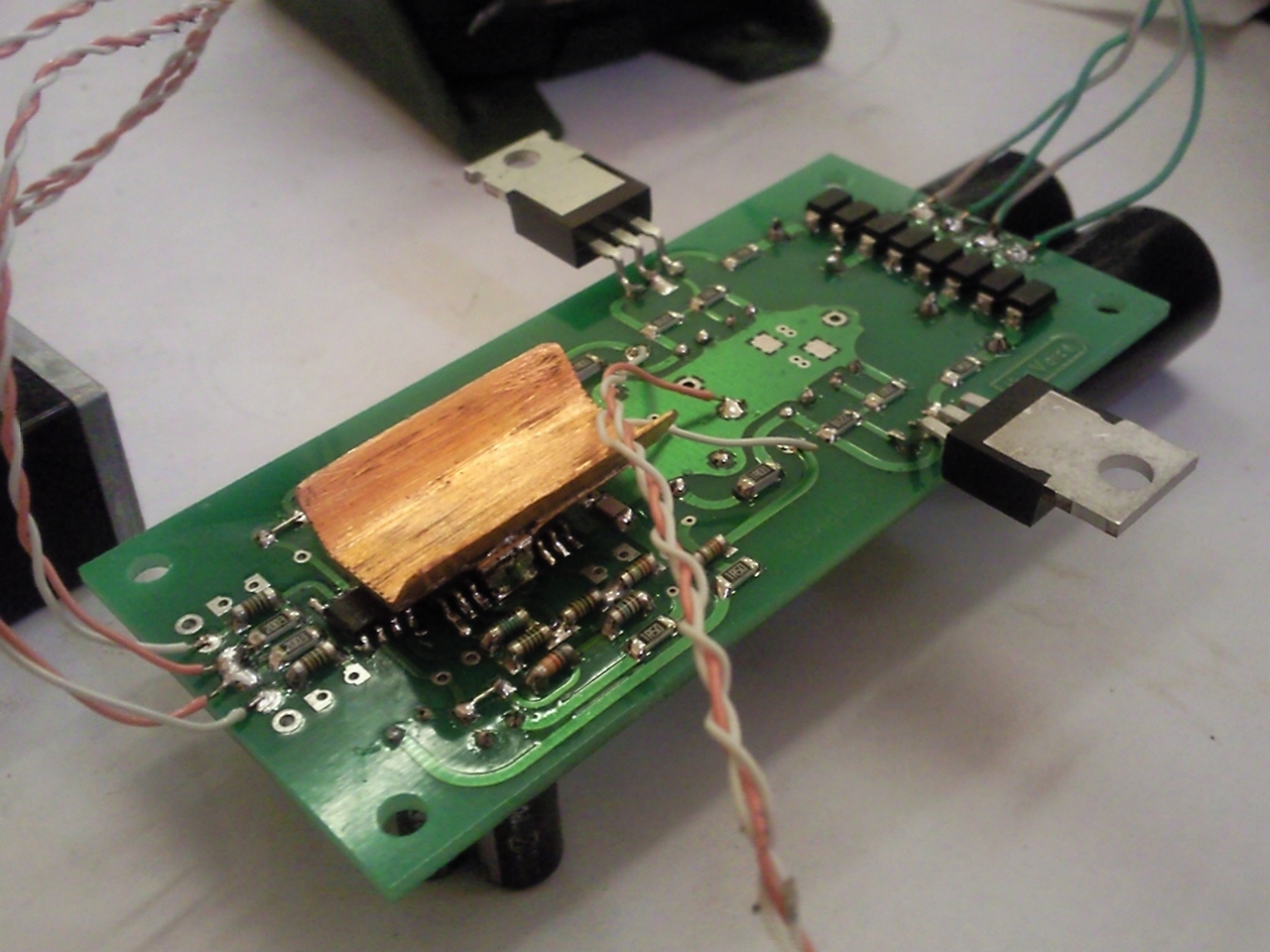

    Опробовал новый дизайн (перекроены земли сигнальная и силовая) ПП под ТХС. Всё поёт и (само собой) лучше поёт.
    Коротко: вариативность в выборе схемы и эл. базы чуть расширилась, перекроены земли, стаб по рекомендациям Aclii, но можно и по прежней схеме. "Банки" после стаба панасоник FM 2200мкФX16В, в ноге стаба панасоник FM 470мкФX16В, после мостов панасоник NHG 6800мкФX25В, ну мосты из шоток и МЭЛФы всюду. По входу по прежнему AD8599, от так. ПП в толкучке.

    Собрал в варианте ths6012+ad8620, играет хорошо
    Звучание плотное, собранное и детальное.
    В сравнении с ad815+opa132, ths более масштабная и глубокая.
    Пробовал 6172, не разобрался с постоянкой на выходе (ну или тем что было на выходе) 10-50 мв. Проверял мультиметром,
    до осцила не добрался. поставил 8620.
