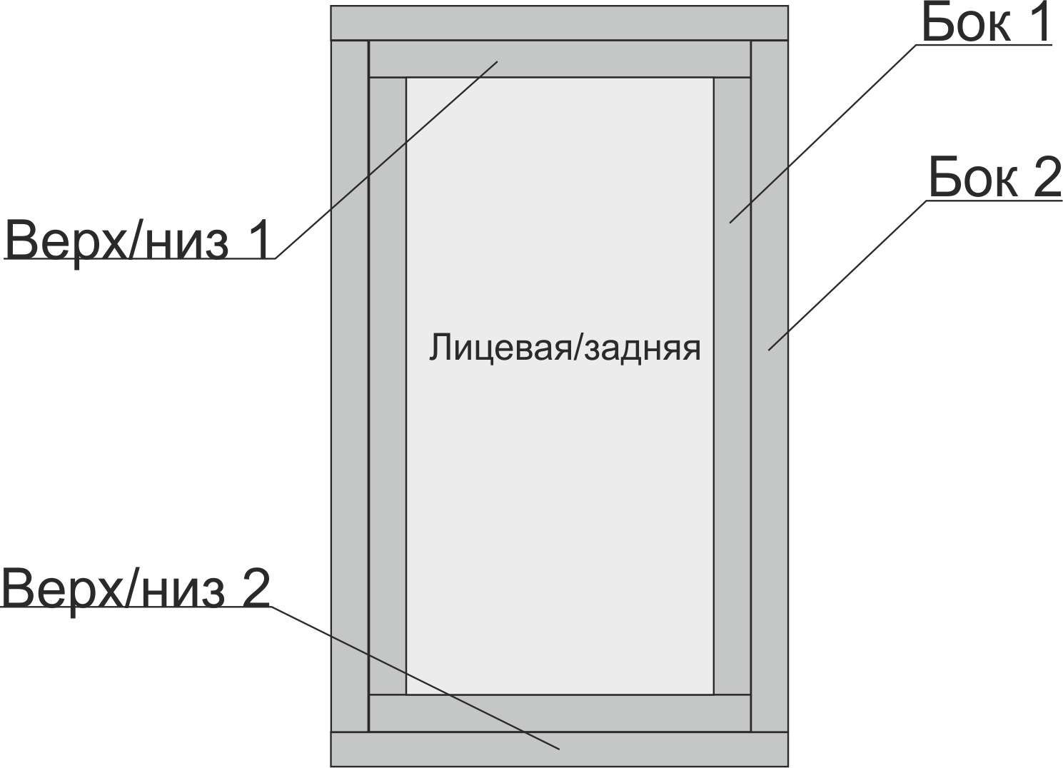

    226
    По умолчанию Re: Создание акустики 5.1
ID:	121456 Если решил брать 12мм и в два слоя её делать, было бы неплохо собрать внахлест вот так.

    Спасибо за подробный ответ по склейке. Остается сборка, пожалуйста, поделись секретами.
    Я все процессы вижу так. Если не найду МДФ 20-22мм, буду склеивать 12+12мм.
    Роспуск, затем фрезеровка торцов, выпил отверстий и в конце сборка.

    С фрезеровкой торцов сразу отфрезеруй отверстия под динамики, порт фазоинвертора, на боковых стенках под ребра жесткости выбрать можешь немного если из 12 мм будешь собирать она в один слой отлично на ребра пойдет), и фаску для мидбаса с тыльной стороны снять не забудь, только не целиком по кругу а с промежутками на месте крепления динамиков, чтоб было куда саморезы крутить. Торцы стенок можешь отфрезеровать и после сборки фрезой на подшипнике. Главное геометрию соблюдай, никаких зазоров быть не должно. Потом шкуркой пройдешься и следующий слой внахлест на торцы сделаешь. Затем второй слой вместо пресса саморезами притянуть к первому, только делать это лучше всего изнутри, чтоб внешний слой не портить. Отверстия под саморезы засверливать обязательно. 3,5 мм в перовом слое и 2-2,5 мм во втором. Расчитывай так, чтоб заднюю стенку в последнюю очередь ставить. Можешь её даже съемной сделать. По поводу формы корпуса подумай как следует. Может стенки наклонные сделать. Ты скажи, что у тебя есть из инструмента, так проще будет думать и советы дельные давать
