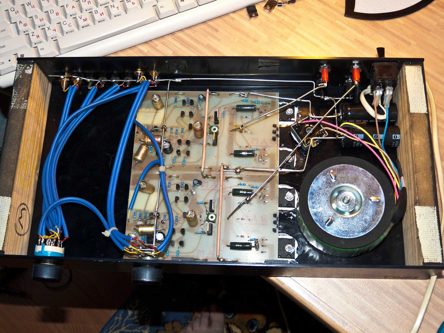

    Следующий пациент - интегральник NVA AP20.
    подстроечники тока покоя шибко на какие-то совейские похожи.

    Вообще - клей наше всё, судя по его активному использованию.
    Я сначала смотрел фотографии потом уже прочитал пост. Первая мысль была- спайдермен усилок собирал?
    ---------- Добавлено в 01:10 ---------- Предыдущее сообщение в 01:07 ----------
    Появилась она, видимо, случайно и несколько неожиданно для разработчиков, судя по монтажу зелёного подстроечника .

  9. #69

    При изготовлении второго похоже использовались детали из Совет Юнион, судя по подстроечникам, кембрикам на выключателе и сетевому проводу.
    Зачем было питание на плате резать и мотылять его со стороны на сторону, в чем сакральный смысл?
    Хотя бы сотне мкф поставили с каждого коллектора выходников, два канала же питают от одного выпрямителя.
    Разъемы вообще как из Чип и Дейла. Про размер плат уже заметили.
    Врагу не пожелаешь такой конструктив на самом деле.

    Меня в этих усилителях ещё радуют толстенные перемычки по питанию . Такое впечатление, что они усилители настраивают покаскадно, иначе смысл перемычек абсолютно непонятен. Хотя, всё в этих железках непонятно. Как вообще такое продать можно.

    Сейчас разглядел, на что приклеена верхняя крышка - на тонкий двусторонний скотч. Оказывается, он съёмная . Фантастичесая техника. В АР20 забыли припаять светодиод индикатора включения питания. Дырка есть, а светодиода нет.

    Собрать АР20 через низ не удалось, пришлось оторвать верхнюю крышку. Именно так его и собирали.
