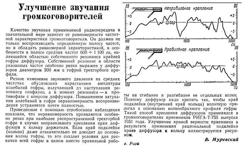

    Цитата Сообщение от Gerazavrik Посмотреть сообщение
    Измеренные мной две головки 30ГДС-1-8 с тканевым подвесом имели провал на 2кГц под несколько дб. На плавающей частоте прослушивалось легко. Заклеил картонное кольцо встык к корзине и "волне" подвеса. измерил АЧХ - просто супер; ушел провал, и выровнялась ачх в диапазоне 1,5-6 кГц. Всем советую.
    Хороший метод, во вложении описан тот же метод решения той же проблемы, но на примере восьмёрки, потому провал ниже по частоте.

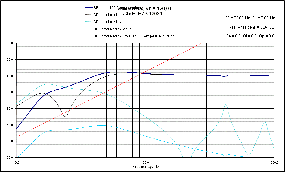

  13. #72
    24.05.2010
    Украина, Киев
    498
    По умолчанию Re: Трёхполоска. Еле свёл.
    Ei HZK 12031 прикинул....
    ну даже в 120л с приличным заполнением горб неслабый.Нажмите на изображение для увеличения.
Название:	VB Response Ei HZK 12031.gif
ID:	143934при настройке ФИ 24 Гц
    Из зазора вылетаем сразу...Нажмите на изображение для увеличения.
Название:	VB Excursion Ei HZK 12031.gif
    Ну и затухания долговатыНажмите на изображение для увеличения.
Название:	VB Step Response Ei HZK 12031.gif
    выход-только Вариовент...
    Последний раз редактировалось Алексей L; 02.01.2012 в 23:16.

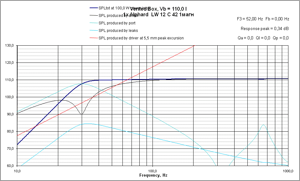

  14. #73
    24.05.2010
    Украина, Киев
    498
    У меня симулятор просил вот так Нажмите на изображение для увеличения.
Название:	VB Response Alphard  LW 12 С 42 1магн 29.gif
    Затухание при этом Нажмите на изображение для увеличения.
Название:	VB Step Response Alphard  LW 12 С 42 1магн 29.gif
    Однако я предпочитаю более плавный спад. при эксплуатации в помещениях. когда АС стоят у стены, а тем более в углу-всё равно происходит подьём в НЧ.
    Я выбрал настройку такуюНажмите на изображение для увеличения.
Название:	VB Response Alphard  LW 12 С 42 1магн 24.gif
    затухания короче.Нажмите на изображение для увеличения.
Название:	VB Step Response Alphard  LW 12 С 42 1магн 24.gif
    Всё считал без паразитных сопротивлений и инд. фильтров. Потом, естесств. они учитывались. Виртуальный V вышел 120-125л при реальном 102-102 (больший) за счёт ватина..
    даже с учётом вариовента - спада в НЧ на слух (в помещении ) не замечено.
