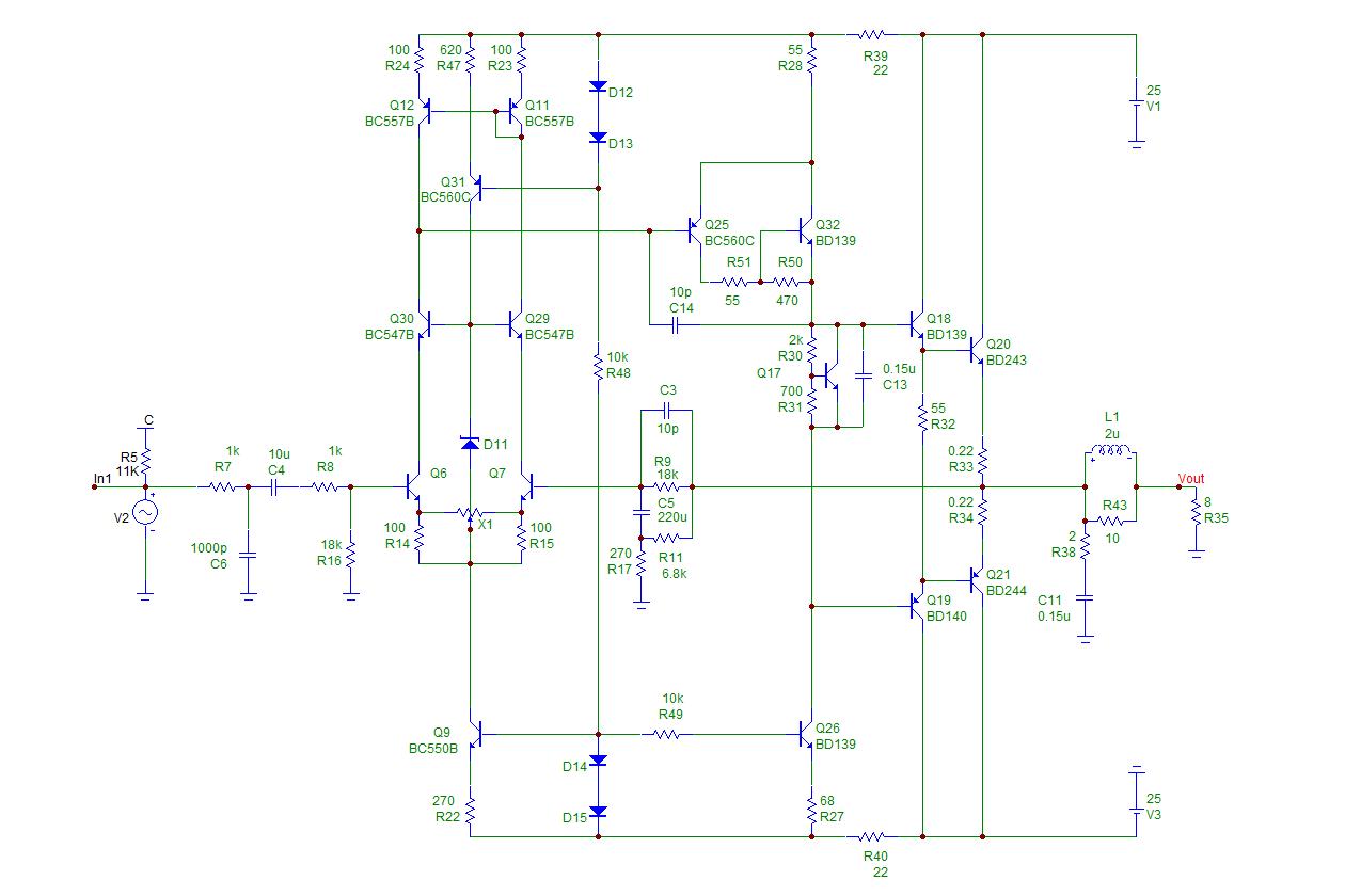

    Название подобного дивайса уже я гдето слышал но тк моему ни имеет никакого
    отношения тольконазвание ето простой усилитель который я разработал для компьютера под акустику 10МАС-1М(ДОРАБОТАНАЯ) для прослушивантя музыки (не в отцифровке 128 только 320 и то потомучто формат real audio люблю но занимает много места)
    Короче по поводу уся :
    1. Входной ДК с токовым зеркалом и гст
    2.Каскодный УН с своим ГСТ
    3.ВК скромный "двойка"
    Выкладываю схему и каповский файл критика принимается любая
    И С НОВЫМ ГОДОМ!!!!!!

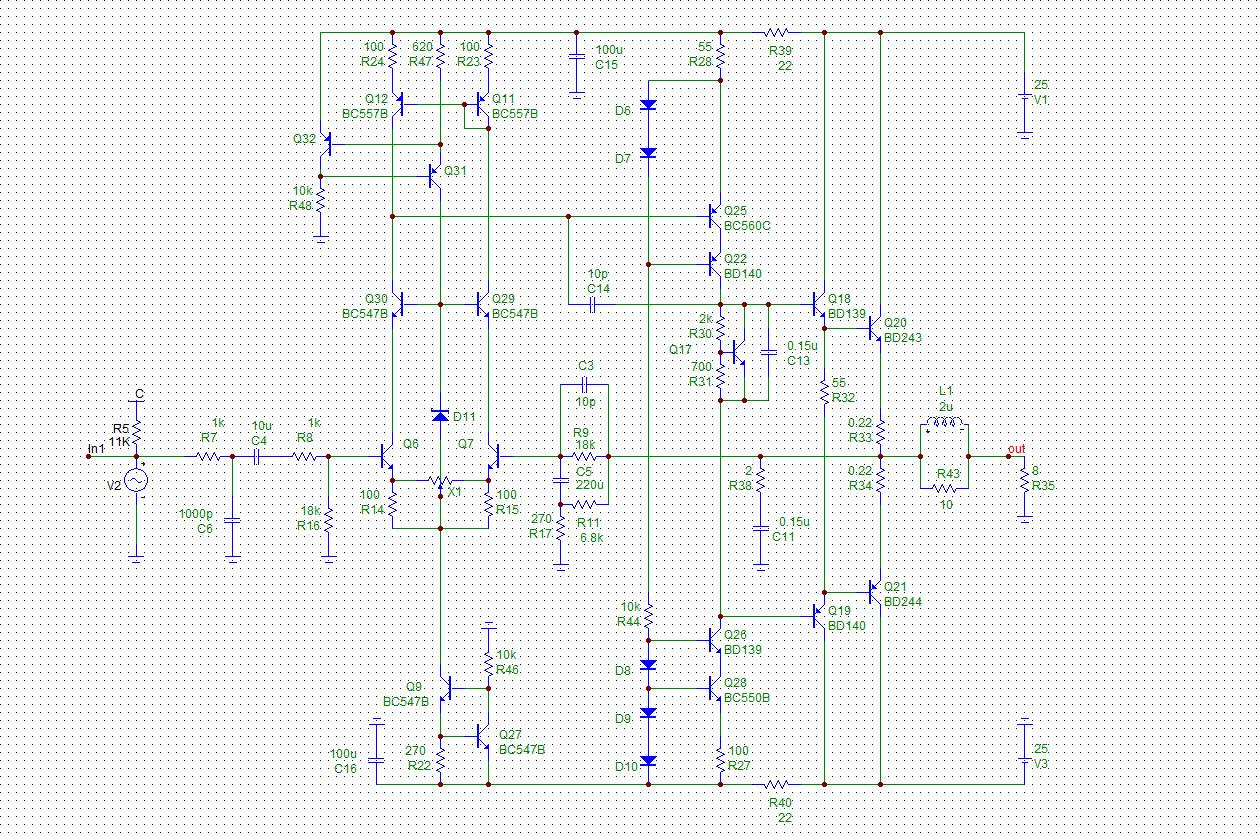

    Приблизительно так вместо R45 ИТ ну пока резистор
    Не, нужен источник тока (и, желательно по качеству такой же, как и нижний), иначе весь смысл в нижнем ИТ пропадает (резистор +\- источник тока ведет себя как просто резистор...)
    Значит оставить так Нажмите на изображение для увеличения.

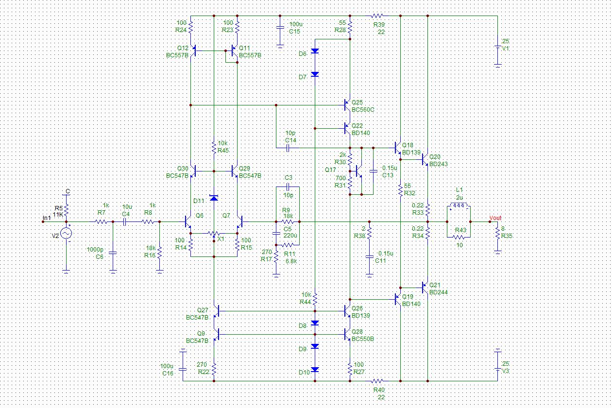

    Или вот так что даже лутше Нажмите на изображение для увеличения.

    Значит оставить так
    Почему? Вместо R45 нужен источник тока, не хуже , чем нижний ИТ (Q9, 27). Резистор +\- источник тока = резистор, плохой источник тока +\- хороший источник тока = плохой источник тока.
    Вторая схема из поста 62
    А чем она от первой отличается?

    Нижнюю ногу С14 лучше зацепить на эмиттер Q17, чтобы тот оказался внутри петли ООС УНа, это симметрирует раскачку плечей ВК на ВЧ
    Раздельным ИТ для ДК и УН

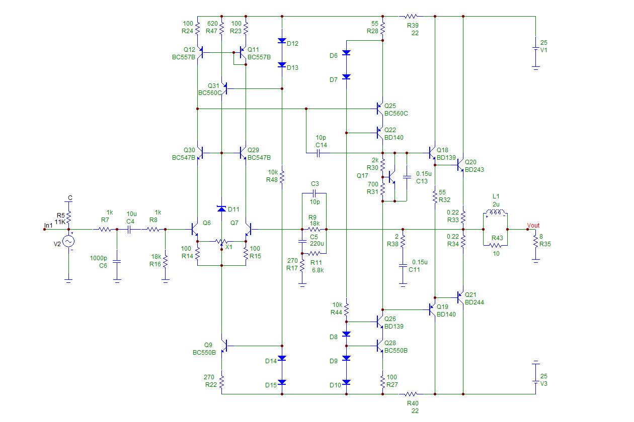

    А вобще я та понимаю должно быть такНажмите на изображение для увеличения.

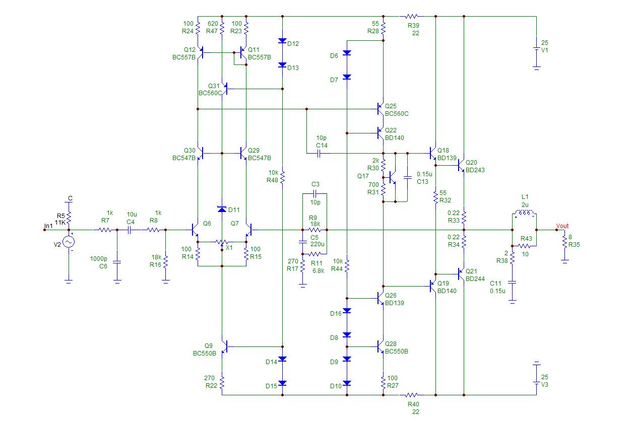

    Или если упростить вот такНажмите на изображение для увеличения.
    Если понимаете, так и рисуйте сразу А что источники тока в ДК и УН по разному сделаны в двух схемах - так это понятно было, но речь то шла о плавающем (следящем каскоде).

    Прошу прощения вот окончательный вариант ( насколько я вас понял )Нажмите на изображение для увеличения.

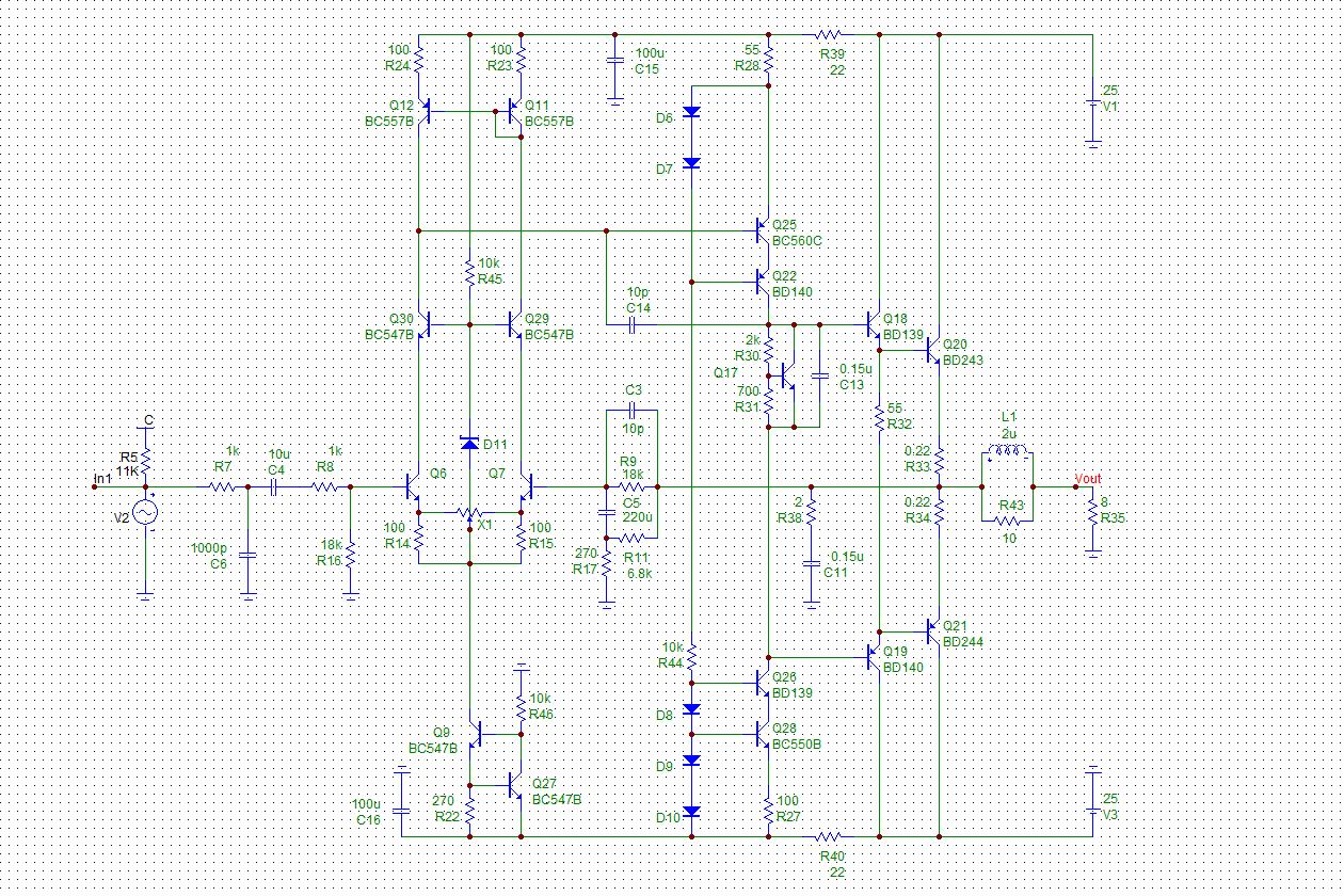

    Цитата Сообщение от singles123 Посмотреть сообщение
    Заместо D8 наверное лучше поставить два диода. Меж ДК и УН воткнуть повторитель. На выход- трехкаскадный повторитель. А если применить ППК на входе - потребуется меньшая емкость коррекции в УН.
    Чем лутше 2 диода меньше сопротивление R44 нада будет ставить?
    Повторитель согласование или уменшение емкости еслс емкости там и так УН каскодный

    Большее сопротивление нагрузки ДК- большее Ку ДК.

    2 диода - лучшие условия для Q28
    Не забудь кондеры в фильтрах питалова преда. Также шунтани все стабы/диоды пленкой.
    ВК запитай отдельно, от пониженного напряжения, чтобы пред не ловил помехи из сильноточки.
    Между базами ВК неплохо бы емкость вкрячить
    R28 - поробуй заменить стабом на 3В.
    Тогда и вместо D6,7 - три штуки.
