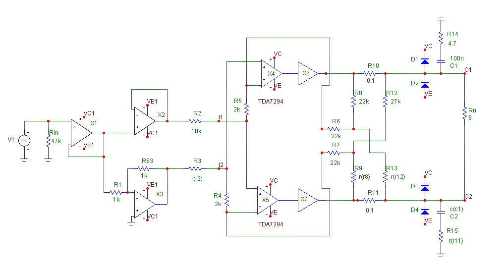

    Приперло - понадобился мощный усилок на 8-ми омную нагрузку. По питанию не хотелось уходить выше +/-22 вольт, решил сделать мост на 2-х TDA2050. Конечная цель - ИТУН для саба. За основу была взята схема усилителя с перекрестно-симметричными связями (по Шкритеку), так как мостовая схема из даташита на TDA2030, ну, совсем не нравилась. Смакетировал то, что намоделировал - и ИНУН и ИТУН - все работает как часы. Иллюстрации прикладываю. В zip-файле схемы под МС7 для любителей.

    Nota Bene, Я вот подумываю сделать перекрестно-симметричный мостовой ИНУН как раз на всемилюбимых ТДА7294, но вот чего-то я застопорился с расчетами резисторов в ООС. А точнее меня немного смутили значения в Вашей схеме: насколько мне не изменяет память, для неинв. соотношение сопротивлений+1, а в инв, просто соотнош. сопротивлений. Промоделировав в микрокапе, я увидел что разница в умплитуде есть. Пересчитав ООС для инв. вкл. я уровнял выходные амплитуды для обоих усилков. Надо ли вообще это действие? Ну и касательно ТДА7294, какую лучше использовать глубину ООС?
    И еще... Можно переработать схему этого моста так, чтобы выходное попротивление усилка можно было варьировать от 0 до 2 Ом? Как это сделать?
    Разница появляется для небалансного источника, но она незначительна, так что особого смысла в выравнивании я не вижу. Тем более если даже один из усилителей раньше войдет в ограничение, за счет ОС второй усилитель отработает эту ошибку.
    Примерно вот так, регулируя одновременно R5, R6 в меньшую сторону, можно уменьшить выходное сопротивление. Покрути в Микрокапе. Правда при этом изменяется общее усиление...
    Ну я чего-то думаю, что стоит все-таки плечи выровнять между собой, пусть разница будет минимальной!
    Покрутил... Вот пришел к такой вот схеме. Потом буду еще играться с входными сопротивлениями, т.к. я еще не знаю какой сигнал быдет на выходе ЦАПов. Сейчас для 1в. Вопрос: как Вы вычисляете Rвых? в каких пределах надо крутить эти самые R5,R6 чтобы от 0 до 2 Ом варьировать значения?
    з.ы. Это у меня есть АСА 2512.8 и у него Qts=0.32-0.34. Для проектирования НЧ звена оптимальным для этой головы будет 0,4-0,42. Изначально я добротность планировал поднять фильтром, но, т.к. ухожу в активку, прийдется это делать силами усилителя.

    По умолчанию Re: Мостовые усилители мощности
    Это ж вообще ИТУН или как?
    Чтобы увеличить выходное сопротивление мы должны ввести ООС по току добавочно к ООС по напряжению. Или поставить последовательно резистор на выход УМ
    То есть в данном случае получается смешаная ООС по току и напряжению.
    Формул не выводил - лень. Смотрю по симулятору. Резисторы уменьшать можно до нуля, только выходное сопротивление в этом случае не получится меньше, чем 0,3 Ома - R7 и R8 (по моей схеме) не дадут...

    1,491
    Ну тут где-то формулу на форуме выкладывали прироста добротности от увеличения значения сопротивления Усилитель-динамик, так вот по ней я высчитал, что мне необходимо, чтобы было значение 1,5-1,75Ом. 2 ом, это чтобы с запасом было небольшим. Если учесть, что расстояние между усилком и динамиком будет не более 30-40см, то сопротивлением проводов можно пренебречь, ну или 0,1Ом взять.
  16. #75
    01.06.2004
    Некрасовский
    1,491
    В окошках задания параметров расчета есть кнопочка "stepping" - в ней выбираешь (для этого случая) варьирование сопротивления нагрузки от номинальной до очень большой (например 10к) и потом смотришь изменение выходного напряжения. Например, для 4-омной нагрузки выходное сопротивление в 2 ома даст "просадку" на ~3,5 Дб относительно холостого хода (высокоомная нагрузка). И т.д...
    Чета я все-равно не уловил смысл... Ладно... Родилась у меня следущая итерация схемы... Nota Bene, зацените.
    По даташиту Ку для ТДА говорят делать не меньше 24, в ДШ схеме там 27... Ну я поиграл номиналами, чтобы прийти к этой цифре.
    На вход можно конечно запихнуть DRV134, но у меня полно всяких ОРА134 и ОРА2134 и думаю запользовать их.
    Вообще мне понравилась работа схемы. Понравилось как оос пытается подправлять просадку одного из плеч питания! Да и вообще всякие бякости подправляет, возникающие в одном из "каналов"...
    Вопросы:
    1) Какое щас вых сопротивл усилка?
    2) Борьба с постоянкой... Ставить на входе кондер (не хочеца) или вводить дополнительно интегратор (это еще моделировать надо...)? Усилок будет работать сразу на выход ЦАПы (PCM1798), а что там с него быдет выходить даже еще не представляю...
    Посчитал. Получилось =1.08 ом.
    Насчет постоянки. Ставь входной конденсатор, в случае чего всегда перемычку впаять можно. Если нужен УПТ, тогда без сервисного интегратора, скорее всего, не обойтись.
    И еще, X2 тут кажется лишним, и номиналы резисторов R1 и R63 желательно увеличить до 2-3 ком. А так- должно работать
    Вот чисто гипотетически я тоже прикинул как же....
    Да здесь я уже решил кондер поставлю! интегратор скорее всего будет в ИТУНах на СЧ и ВЧ... А вот вообще, если сюда и лепить интегратор, то скорее всего к Х1, т.к. когда я начал вводит его к ТДАшка, то там такая кака началась!!!! Вот тока как присобачить интегратор к буферу с единичным усилением....
    Вот щас посмотрел и сам тоже это понял...
    Ок! А что это вообще дает? Ну всмысле кроме того что повышаем входное сопротивление инв. буфера? Может даже и Х1 не нужен?? В ЦАПе будет скорее всего на самом конце ОРА134, по идее она должна потянуть... А в идеале я хочу впихнуть туды лампу.... Мне схему подбросили лампового выхода к РСМ1798, может заморочаюсь еще и на него...
