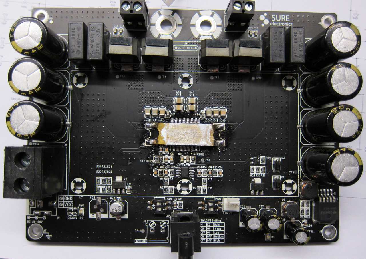

    в итоге сделал я медную прокладочку из медной трубки от кондиционера(сплющив ее до прямоугольника) обработав пастой водрузил на место.
    тестовое включение прошло успешно, все включилось и заработало.
    осталось только подключить хорошие динамики и дать нагрузку и посмотреть как будет отводится тепло...
    теперь возник другой вопрос... счас имею бп 48v 10a от него все играет хорошо, от перегруза ниразу не отключался... но он шумит своим вентилятором охлаждения. Никто не мерил фактический ток нагрузки у этой микрухи? так как хочу приобрести бп на 7.3a но с пасивным охлаждением.

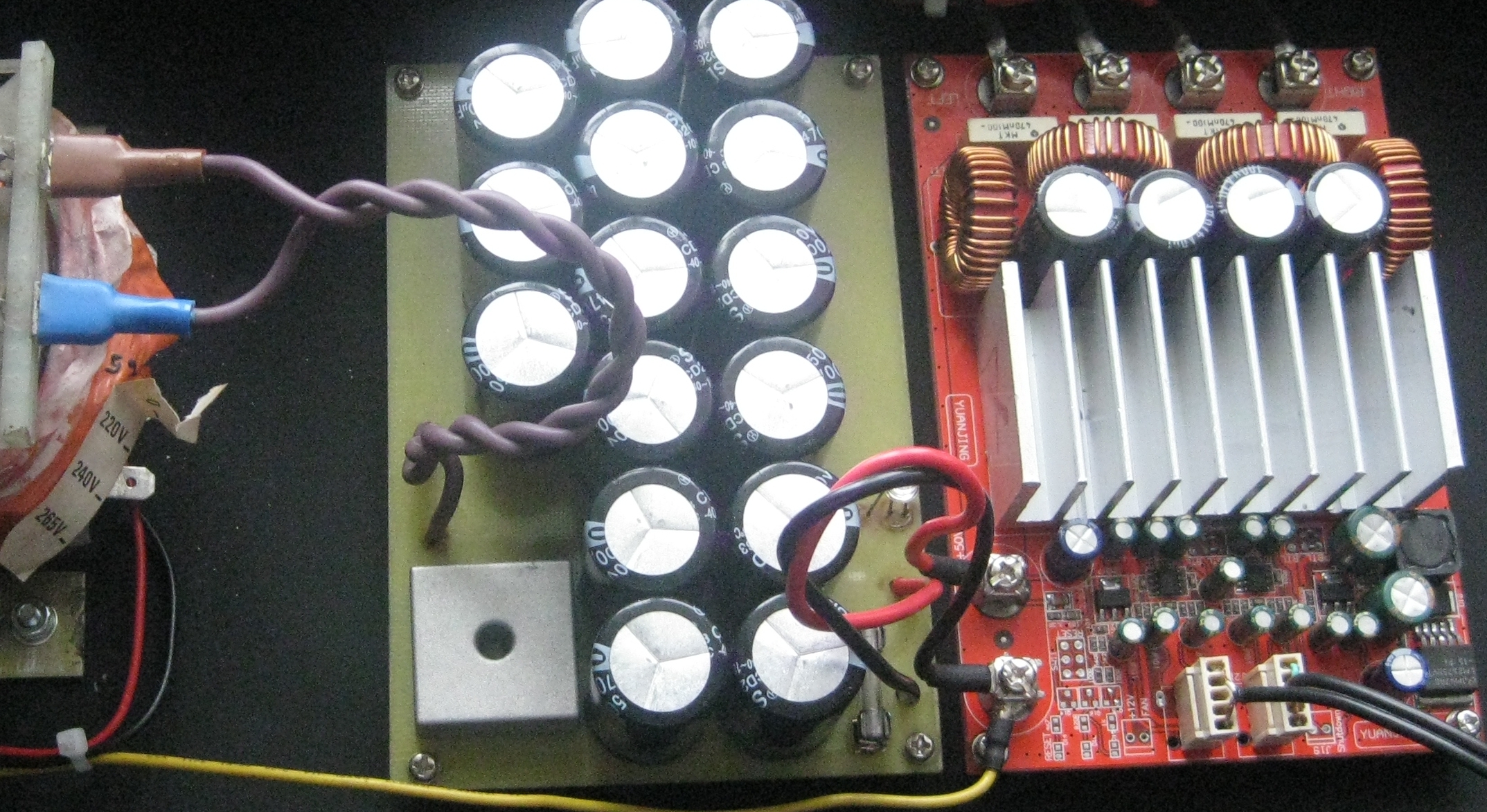

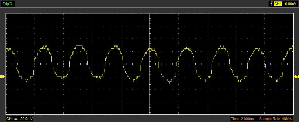

    Всем доброго здоровья.

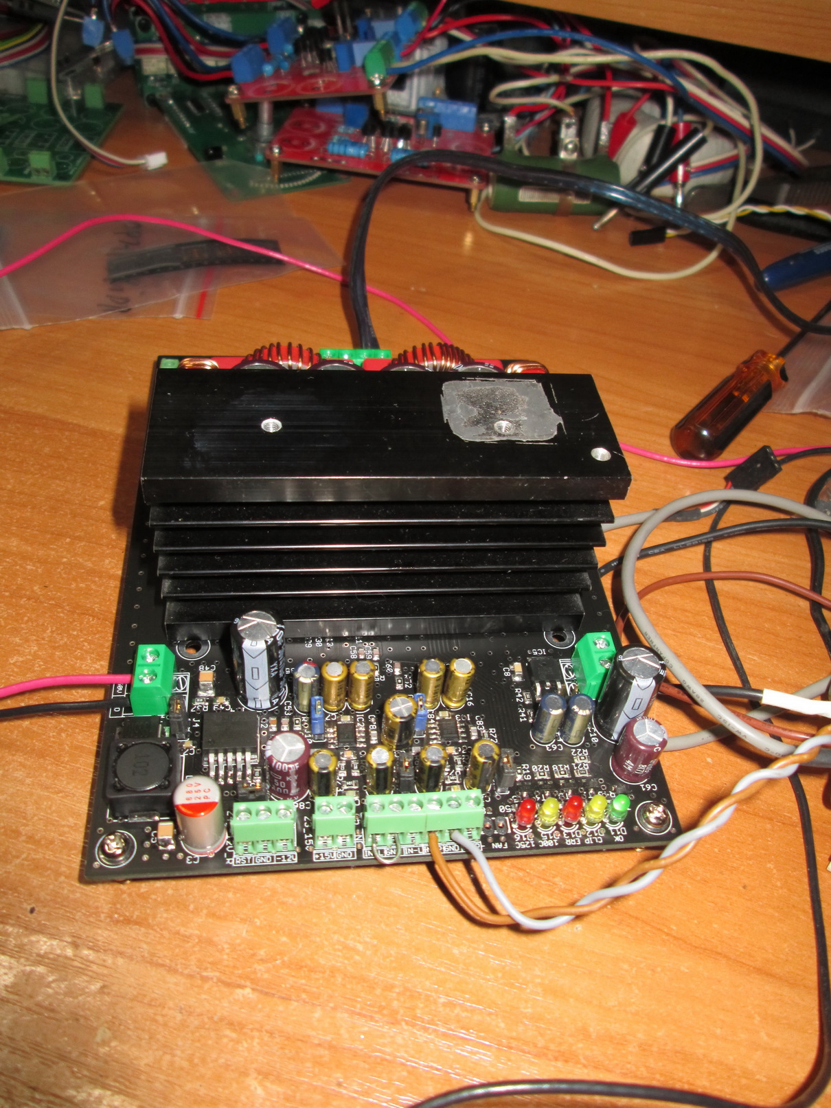

    Были заказаны
    TAS5630B. Пришли быстро. Заменена сгоревшая TAS5630. Радиатор отфрезерован и установлен без мата на термопасту. Плата заработала.
    Микросхема греется значительно меньше.
    Это остаток несущей на выходе.

    ---------- Сообщение добавлено 19.12 ---------- Предыдущее сообщение было 18.50 ----------

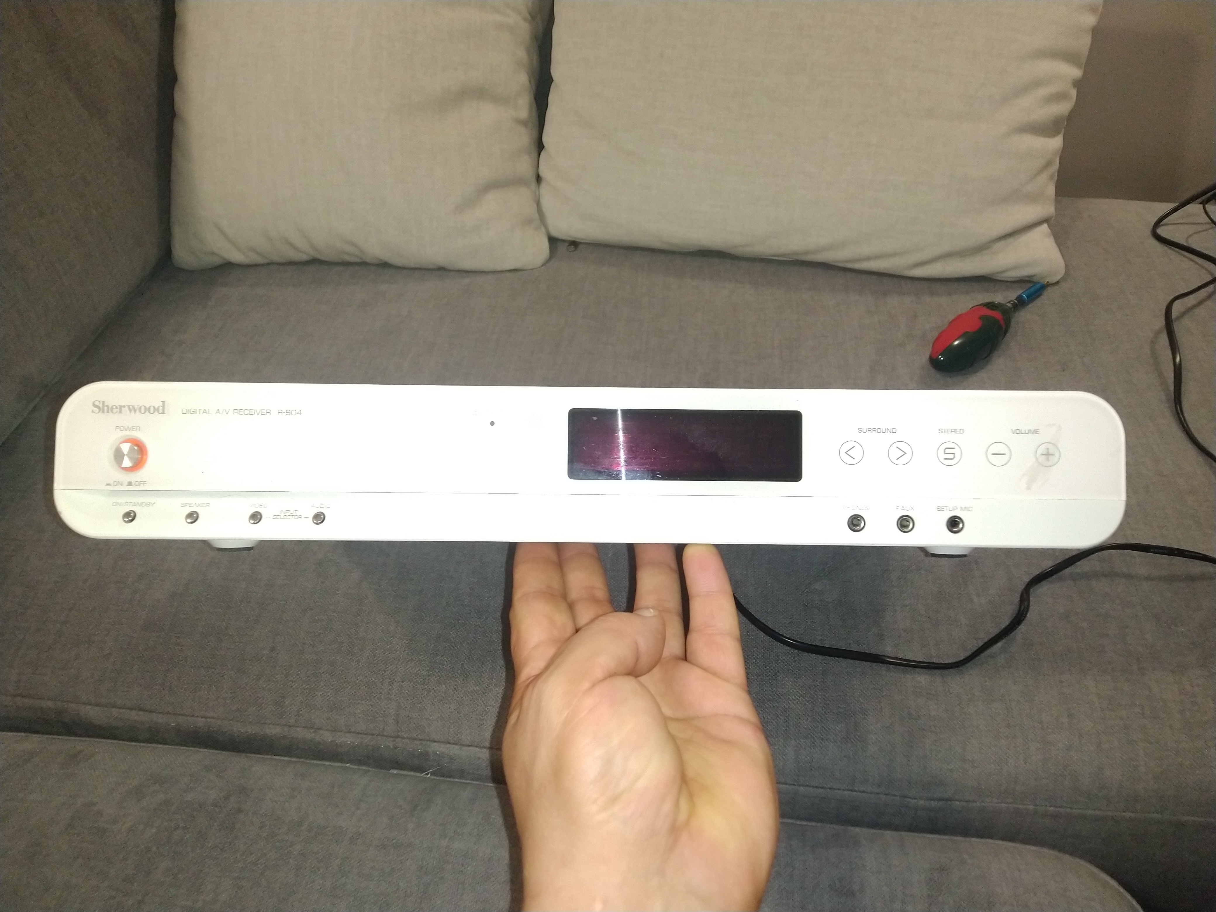

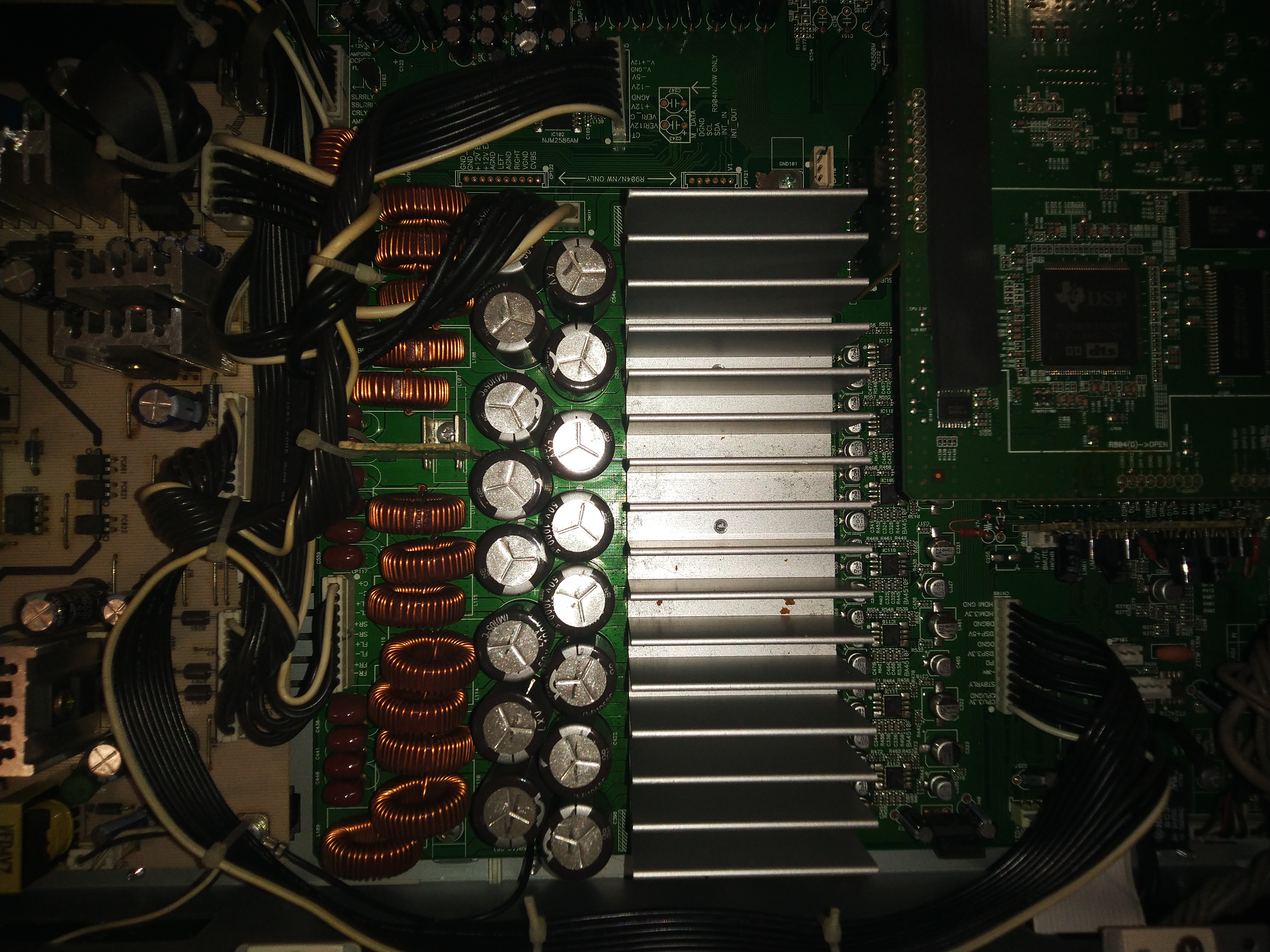

    Доброго времени, Уважаемые Форумчане!
    Давно тут не был...
    Вроде в этой ветке не упоминалось -
    эта микросхема применяется в ресивере Sherwood R-904
    Интересный аппарат скажу я Вам!
    С виду беленький и гламурный, хотя есть и в черном.
    По звуку очень даже нормально! А по мощности?! Многие удивляются, что этот малыш ТАК может!!!
    ---------- Сообщение добавлено 16:52 ---------- Предыдущее сообщение было 16:47 ----------
    Вот его фото на скорую руку...Нажмите на изображение для увеличения.

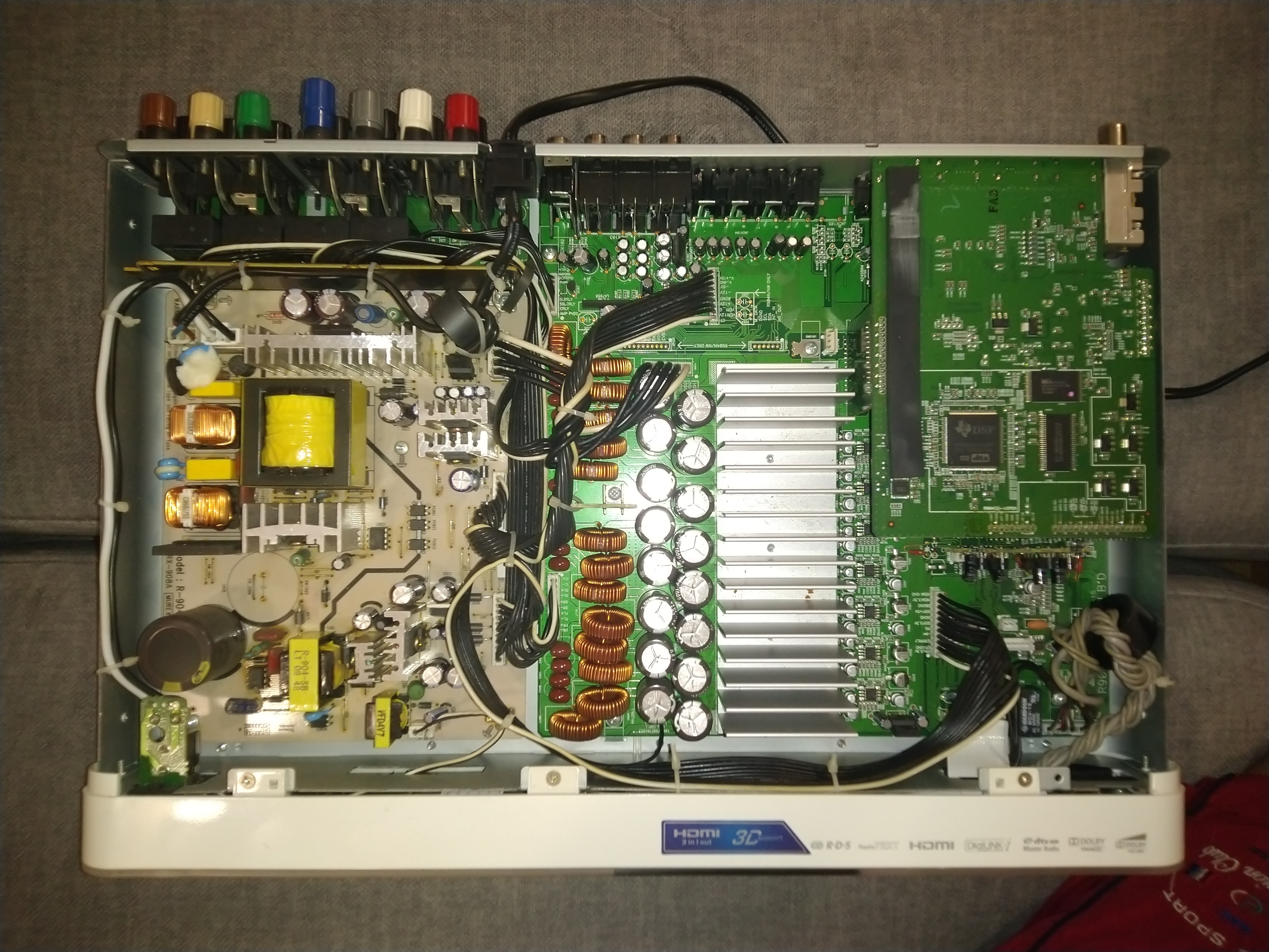

    А вот что внутри...Нажмите на изображение для увеличения.
    ---------- Сообщение добавлено 16:56 ---------- Предыдущее сообщение было 16:53 ----------
    Вот под этим радиатором там их аж 4 штуки!!!
    Три работают в мостовом по 2 канала на 1 канал усилителя.
    А одна в половину из возможного!

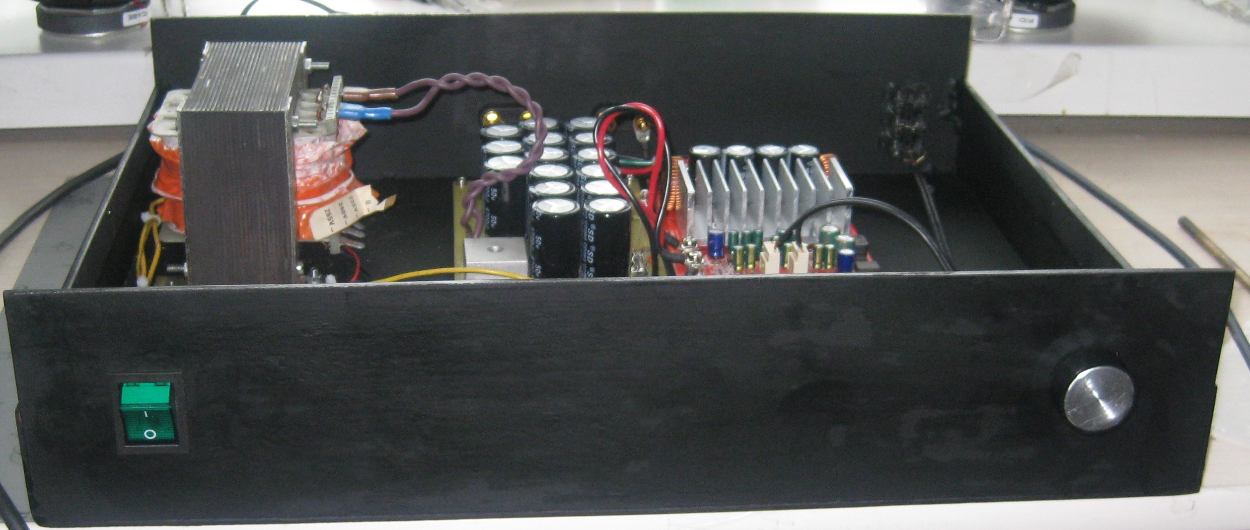

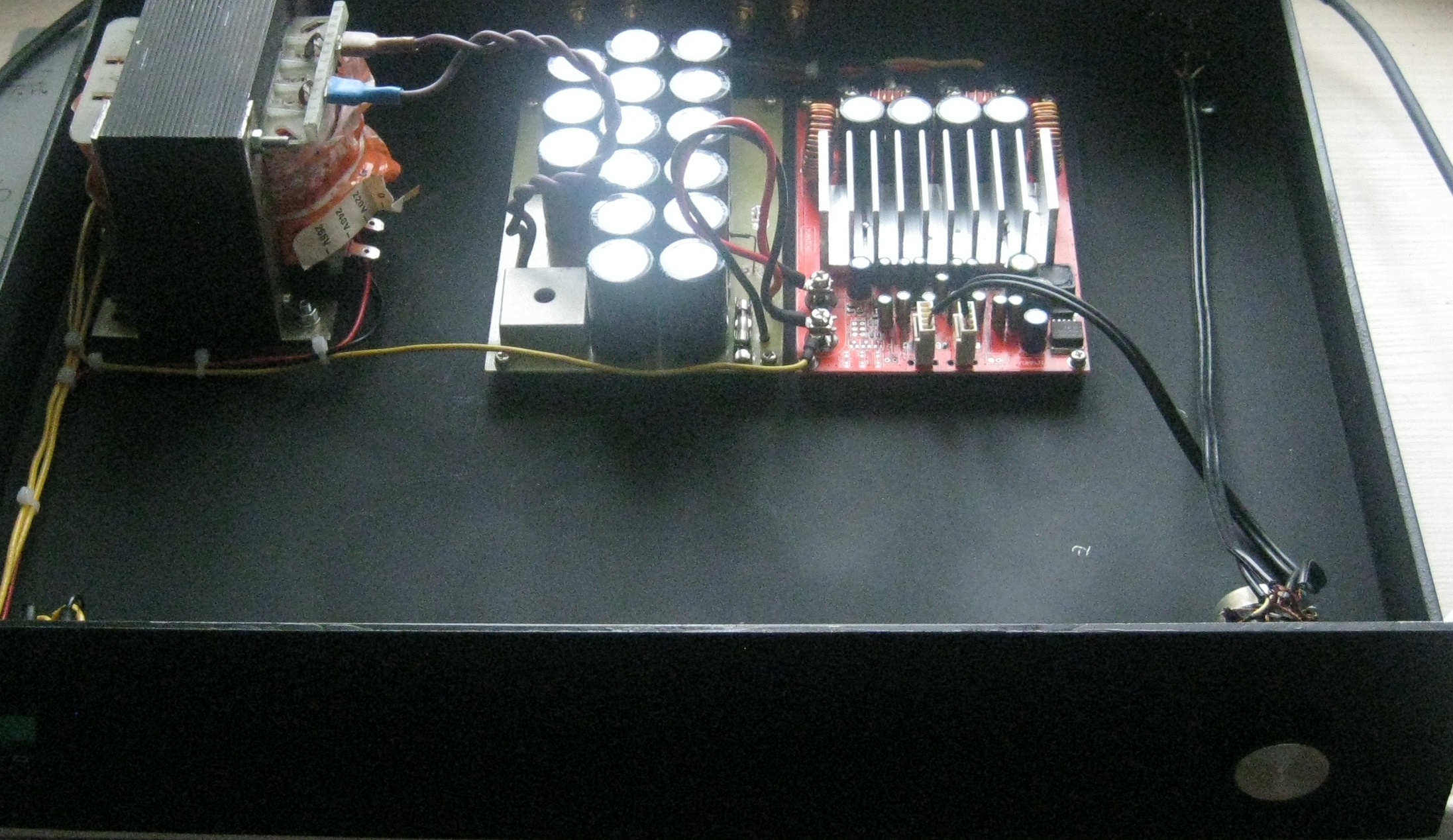

    TAS5630 и TPA3255 пока что не было возможности сравнить. Но по TAS5630 могу сказать, что играет вполне неплохо. НЧ и СЧ вполне достойно. ВЧ похуже, немного смазано и с песочком.
    Это мой первый усилитель в классе Д. Возможно, надо с выходными фильтрами немного поколдовать для лучшего звука.
