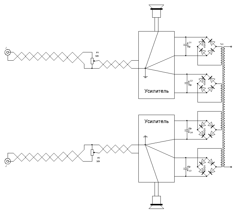

    Ладно, пробую нарисовать.
    Вот первый вариант (Gr1.gif) это так как у меня сейчас.
    Земли между каналами вообще не соединяются, с корпусом свзи земель нет. Внутри усилителя сигнальная и токовая земли соединены, но там толсто и коротко. Все нормально, но есть легкий дискомфорт от сознания того, что корпус усилителя ни с чем не соединен

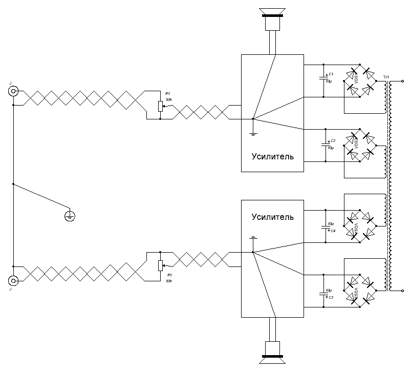

    Вот Вы предлагаете (Gr2.gif), я правильно нарисовал?

    Оно? Схема была рекомендована в одной из соседних веток.
    Вот я тоже так думал, только учитывая что токи по корпусу не идут, резисторы объединяющие земли можно увеличить, кОм до 100, имхо.
    Ну очень хороший земл. контур получился
    Извиняюсь, не заметил

    Рис.2 с учетом того, что земли, показанные внутри усилительных блоков - это НЕ ТО ЖЕ САМОЕ, что земляна входе. По идее, их вообще не нужно было показывать земляным значком - это лишь соединение общих проводов участков схемы и не более того.
    Уже исправил. Просто на рисунке земли лк и пк показаны одинаковым символом.
