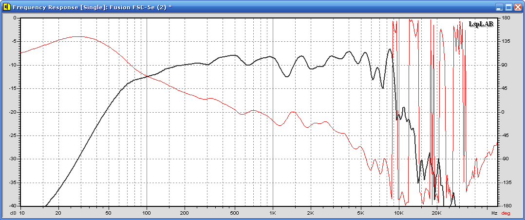

    А он точно существует ? - нет я не утверждаю, просто этот термин для меня был не знаком некоторое время как и его симптомы....
    Его же можно расчтать ? ну вот прикиньте 5" динамик работающий от 150 до 1000гц на панели 110 на 30см, ось которого находиться на высоте 85см
    и вот график... - есть что-то общее ? - может и я чего полезного подчерпну от этого...
    А разве он не заметен ???
    Ожидать его следует примерно на 200 герц - частота "середины" ступеньки. Иными словами баффл отнимает ~ 4 децибела между 400 и 100 Гц - разве не именно это и показывает график ??
    Рассчитать - во многих случаях элементарно, достаточно сложить (хоть в микрокапе) две синусоиды, одна - обычная, вторая - она-же только
    1) ослабленная на ~50%;
    2) перевернутая по фазе;
    3) запаздывающая на время прохода звука от центра динамика до края АС.
    Понятно, что деталей тут тьма, но не в коротком же посте все это рассказывать...
    И баффл беусловно "точно существует", по крайней мере пока не отменили физику, увы..
    Вопрос только "сколько его" и "как это проявлется", и тут я с Вами солидарен - во многих случаях на него смело можно забить. Есть масса других, куда более важных проблем. Взять хотя-бы фазовые эффекты (искажение огибающей) на НЧ, рядом с ними (ИМХО) все остальное на НЧ меркнет..

    Когда строишь акустику с нуля, он и не заметен . То есть, ты же оперируешь АЧХ-ами, снятыми в реальных условиях, корпус ведь уже есть и динамики в нём стоят. Соответственно, почему там спад, из-за бафлстепа или просто у динамика АЧХ такая, уже никого не парит, просто сводишь как тебе надо и всё. Потому я и говорю - бафлстепа не существует .
    Вообще то по результатам моделировния ящика диапазон этого динамика в этом ящике 150гц -3дб - всё сходиться., это не провал на низах, это динамик такой среднечастотный плюс отражения от пола..
    именно, на там этапе, на котором находитест вы на него нужно забить с неимоверной силой, потому как горбик 3дб это не катастрофа, это легчайшее подкрашивание звука, иногда даже приятное.
    Займитесь лучше вопросами сведения частотных полос в фазе - это точно больше толку принесёт. А вообще, когда проектируешь акустику работаешь со всеми видами неровностей ачх и какая разница под чего перенастраивать кроссовер, под бафл степ, резонанс или другой выброс. Работать нужно с конкретным продуктом, а не с результатами его симуляций. Нужно измерить АЧХ/ФЧХ всех динов в окончательном ящике - для акивного варианта больше ничего не требуеся, если пассивный то нужны график импедансов.... по кой нужно заранее вычислять бафл степы ??/?

    Вообщето по резултатам моделировния ящика диаппазон этого динамика в этом ящике 150гц -3дб - всё сходиться., это не провал на низах, это динамик такой среднечастотный.
    Это очень хорошо, что Вы так и планировали.
    В этом "ящике" или в этом "объеме"?
    Если в "ящике" и моделирование учитывало баффл - естественно, если речь об "объеме", то возникают вопросы. Несколько странно наблюдать (это ведь ЗЯ?) явный резонансный пик на 70 Гц совместно со спадом АЧХ к этой частоте. Обычно такого у ФВЧ второго порядка не бывает.. А вот с учетом баффла понять такой ход на НЧ можно легко.
    Только вопрос не в этом. Вопрос в практике, а на практике мне, например, таки неминуемо пришлось поднимать АЧХ и у СЧ динамика (как раз в соответсвии с баффлом) на 2 децибелла на 240 Гц, чтоб в подобном корпусе связать корректно НЧ и СЧ. И речь шла не о микрофонных извращениях, эти 2 дБ просто резали слух..
    Это мне? Разумный совет, спасибо . Но меня вполне устраивает точность в 15 градусов в пределах октавы-двух на разделе 4-го порядка. Вопросы фазолинейности (или даже нулевой фазы), ГВЗ, импульсных характеристик и т.д., при всей их важности, полагаю точно не в этой ветке обсуждать нужно.
    Элементарно, чтоб потом не сводить чертыхаясь, а просто немного поправить фильтры.
    А что касается именно баффла, то для этих самых фильтров куда существеннее "змейка" на АЧЗ (и фаза по этой причине) после пика баффла, особенно имея в виду что там зачастую проходит раздел СЧ/ВЧ, для которого эти дополнительные 30 градусов фазы (подчас в разную сторону у СЧ и ВЧ) как раз могут оказаться заметны.
