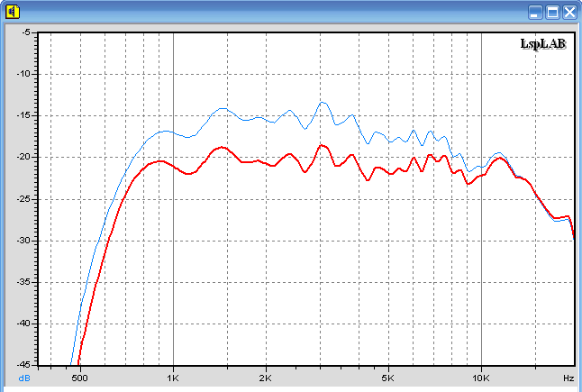

    частотный диапазон драйвера 900Гц - 20кГц. какая самая низкая (безопасная) частота раздела при активном делении L-R 48 dB/oct?

    мне писали 1200Гц при 24дБ/окт. насчет 48 можно прикинуть. кстати, я делал фильтрацию Баттерворта. Дело даже не в безопасности, а в уровне искажений, которые значительно повышаются у этого драйвера со снижением частоты. думаю, нет смысла из 2" выжимать такие частоты - для этого есть более взрослые драйверы.
    ---------- Добавлено в 01:40 ---------- Предыдущее сообщение в 01:37 ----------
    Цитата Сообщение от Andrew Voice Посмотреть сообщение
    900Гц - 20кГц
    о 20кГц без коррекции там бессмысленно говорить.

  13. #72
    21.04.2005
    133
    По умолчанию Re: Что думаете в целом о марке EVM и о акустике EVM SA 2154E?
    Какой смысл корректировать драйвер на 20 кгц?Половина людей не слышат эту частоту.
  14. #73
    18,811
    Как раз на 20 кгц там корекция минимальна - она в основном на частотах 1....3 кгц, а вообще во всём диаппазоне драйвера.
    Синим без коррекции, красным с коррекцией.
    В итоге чуйка остаётся 102...105 дб
