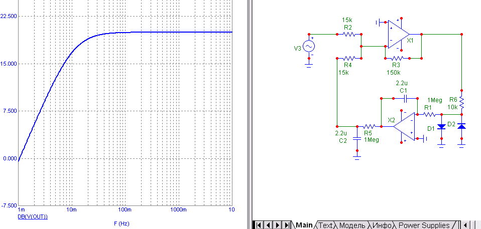

    Апериодическая реакция может быть только, если произведение R4C1 не менее, чем в 4 раза, больше произведения R15C9,
    misha88, покритикуйте, пожалуйста, схему.
    Во-первых, сразу бросается в глаза неправильное расположение защитных диодов, во-вторых, условие апериодичности из моего поста 62 дано для повторителя (для схемы из поста 53), у вас же охватываемая схема имеет усиление 10, поэтому условия другие (это усиление входит в формулу добротности, которая не должна для апериодичности превышать 0.5).

    Во-первых, сразу бросается в глаза неправильное расположение защитных диодов, во-вторых, условие апериодичности из моего поста...
    Вообще-то сразу бросается в глаза, что схема Александр К. улетит в перекос из-за положительной ОС по постоянному току.
    Совершенно верно, на главный косяк я не обратил внимание, R4 должен подключаться к плюсовому входу операционника.
    И сколько должно быть R4?
    А самому прикинуть трудно или вы меня проверяете? Мой ответ 22к и ниже, но как вы проверите? По моему выгоднее уменьшить R5 или С2, чем так делить.
