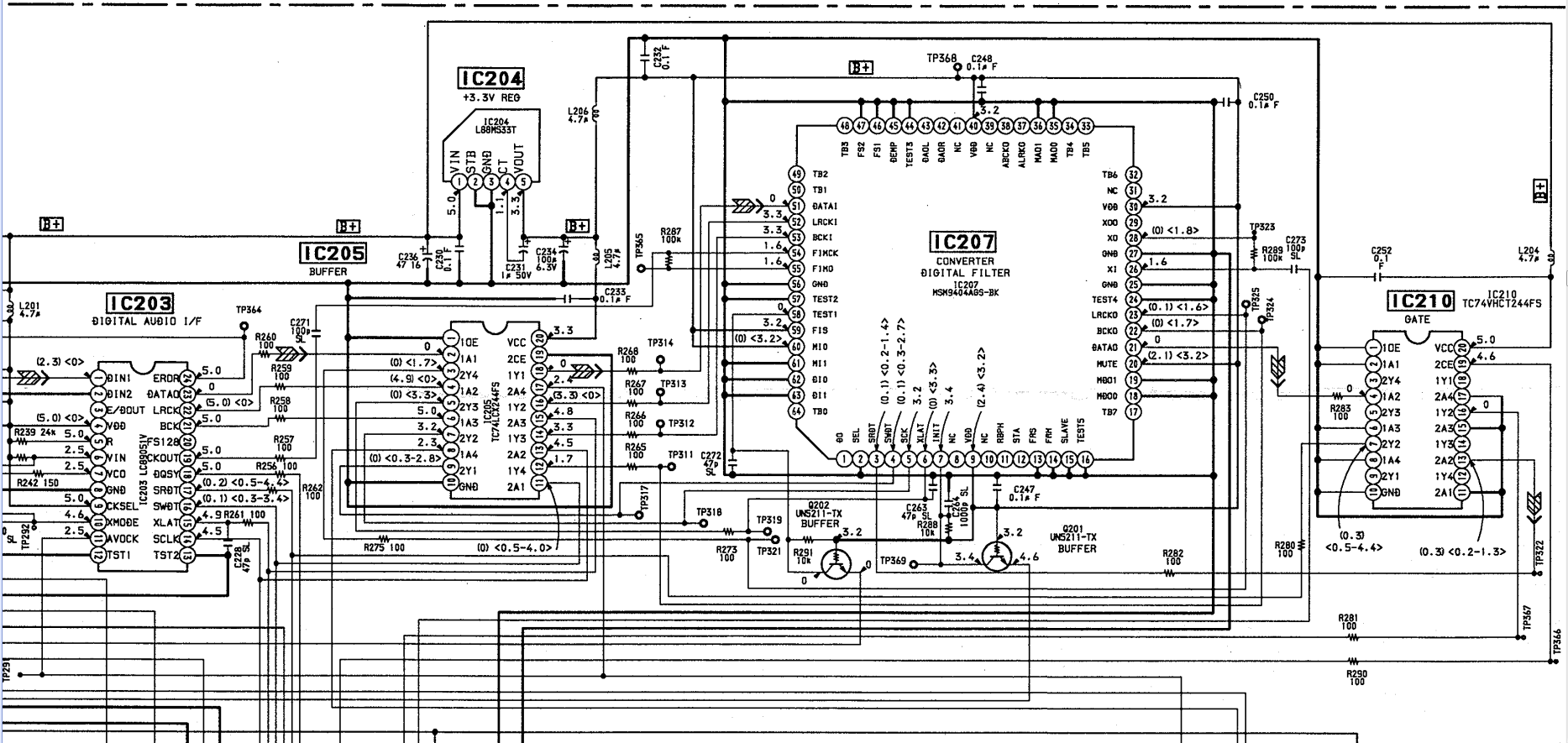

    У MD-деки, во всяком разе MDS-JA30ES после входа SPDIF есть цифровой "буфер", и сигнал воспроизводится с некоторым запаздыванием, но уже в чистом виде и с тактированием от клока самой деки, поэтому мы никогда не услышим всех "прелестей" джиттера которые бывают от воспроизведения в реальном времени обычных ЦАПов
    Последний раз редактировалось abonent007; 04.04.2014 в 13:45.
  15. #74
    39,476
    По умолчанию Re: MD-дека как внешний цап
    ЦАП не знает, что такое Flac. Ему это и не нужно знать. Я
    И что такое "wav", или "CD" он тоже не знает.
    ---------- Сообщение добавлено 13:04 ---------- Предыдущее сообщение было 13:00 ----------
    Это какой, IC210 на схеме?
  16. #75
    15.04.2009
    2,438

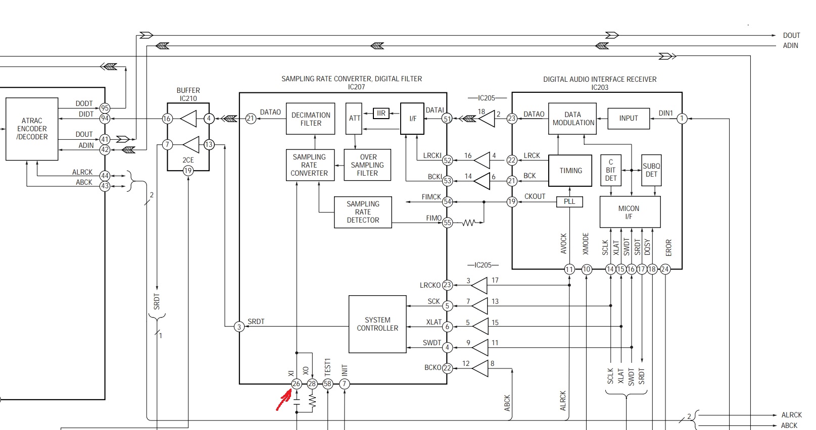

    Alex, "буфер" я написал в кавычках. На самом деле та микросхема IC207 переконвертирует входной сигнал, например 44,1, в "свои" 44,1 уже от собственного клока. IC210 хз зачем она
  17. #76
    39,476
    SRC действительно подавляет джиттер, если тактируется от хорошего клока, но при этомтеряется битперфектность из-за ЦОС.
    IC210 хз зачем она
    Просто буфер, только "электрический", повторитель. Что-то из 74-й серии, скорее всего.
    Может оно и к лучшему, если они там грамотно всё это сделали. В любом случае "битперфектность" рано или поздно приходится потерять. Но хотя бы не как в угоду виндовского микшера в компе для системных звуков
