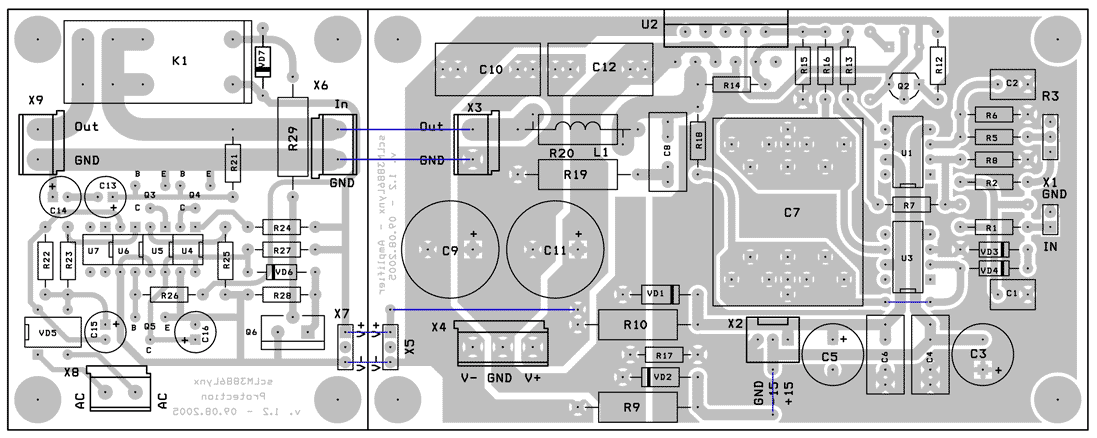

    Привет ВСЕМ! Вот по этой схеме и на этой ПП я собрал усь в 2006г. Он прекрасно работает по сей день. Сейчас делаю его же под заказ.
    Первый опер в панельке и меняй как душе угодно, на любой вкус звук делаем. Второй опер трогать нет необходимости, он следит за "0" на выходе.

    Вот моя плата, она сейчас в работе. 1.rar

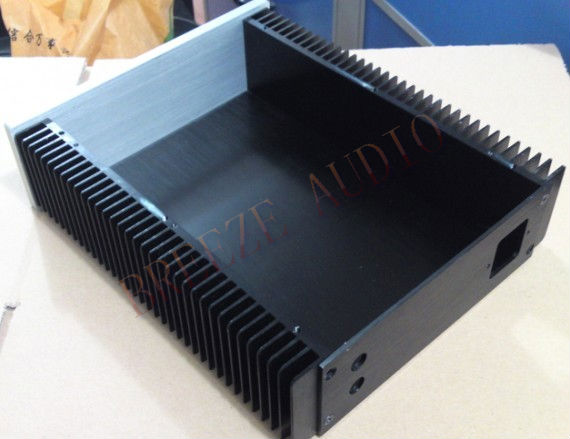

    Что-то молчёк, ни кто не хочет делать этот усь, а я продолжаю и корпус прикупил вот такой Нажмите на изображение для увеличения.

    Изо всех сил стараюсь держать ветку

    Такой корпус для усилителя выходного дня это очень круто Выглядит отлично

    Нормальный корпус, цена всего 1800р. Зато всё аккуратно и красиво. Входит всё плотненько и заказчик доволен.
