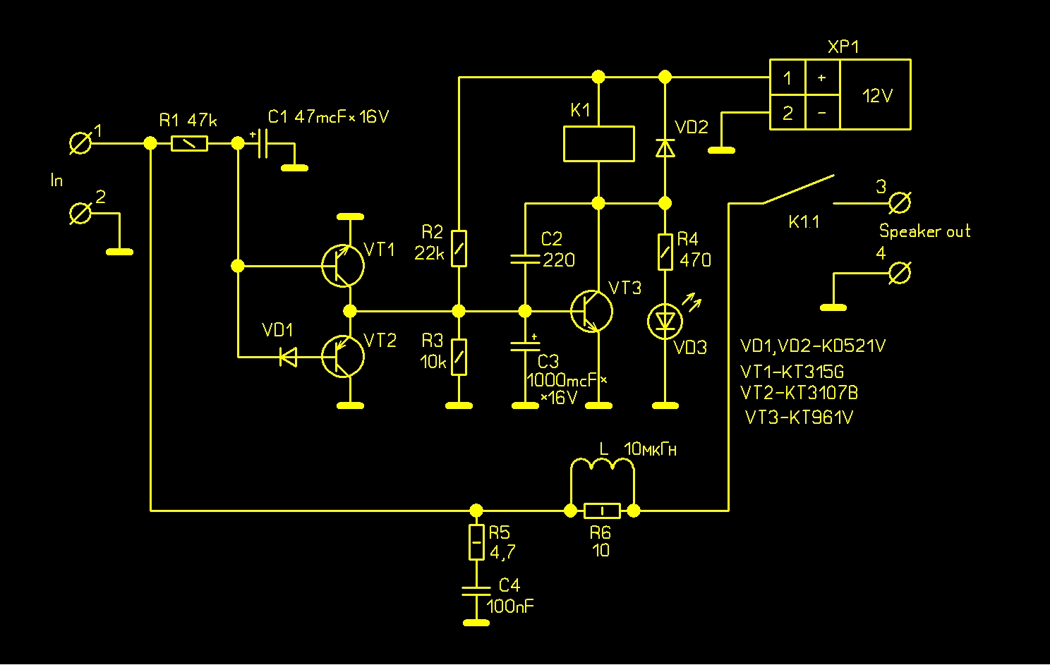

    кстати! с выхода выходного каскада поставь RC цепочку на землю(10Ом,0.1мк) и индуктивность последовательно нагрузке.(20-30 витков провода около 1мм диаметром намотай на двухваттном резисторе типа млт)

    1) Но ведь оригинал тоже не работает и так же (завтра попробую вставить ОУ в металле).
    2) Все это у меня есть в схеме защиты.
