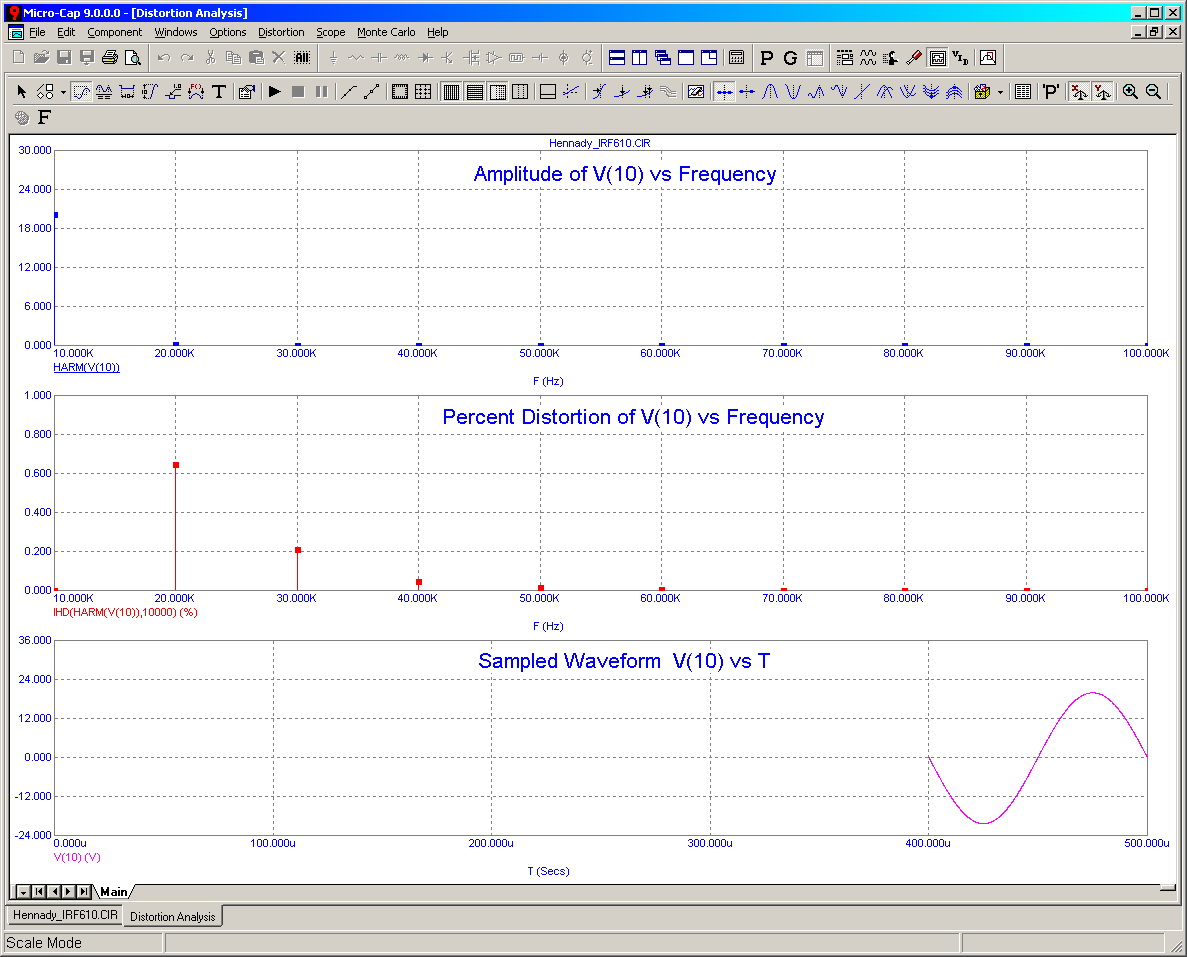

    По умолчанию Re: PowerFollower Андрэа Чиуфолли и пред к нему
    Microcap для твоей схемы на IRF610 дает у меня на 10 кГц примерно 0,7 % по второй гармонике (амплитудное значение выхода - 20 В, питание брал 160 В, выпрямитель не моделировал). Спектр быстроспадающий, ессно - третья 0,2 %, четвертая 0,04 %.
    Вот картинка.
    Добавлено. С режимами не ковырялся - тупо вбил исходные номиналы, извиняй - на работе все-таки Тем не менее - ни о каких десятках или единицах процентов речи быть не может. Я так сразу на фразе про "огромные искажения" заострился потому как раньше для своего крутил в микрокапе и BrideOfZen, и твою схему на Дарлингтонах
    Вот картинка.
    -Rik- огромное спасибо , данная схема действительно оригинально звучит для стерео.
    ИРФ610 при 28В амплитуде мне показал искажения 1.5% на частоте 20кГц и 0.75% на частоте 1кГц. Поставь в эту же схему ИРФП150. На частоте 20кГц он мне показал выше 9%. Это на мултисиме 10.
    S.G. что с предом Пасса?
