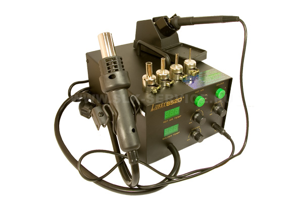

    выбирал выбирал тут недавно,
    решил взять недорогую 2 в 1. паяльник + фен.
    купил Lukey 852D+
    в целом за свою цену очень даже хорошо.
    не зря взял с феном - смдшки паять милое дело. соик снять поставить - минутное дело ... быстро и аккуратно.
    правда жала сразу купил хорошие.
    есть конечно свои глюки, но мелкие.
    пока на гарантии - пломбы ... потом раскурочу, внутри контроллер атмега8, немного поправлю ...
    в целом аппарат на твердую 4.

    Евгений Верис
    А как у неё с шумностью (я про фен)?
    Просто у меня есть старенький фен http://www.chipdip.ru/product0/9000050118.aspx, у него вентилятор в рукоятке мало того, что вибрирует, так он еще жужжит так.... Но силы для выпайки южного моста с материнки хватает

    Цитата Сообщение от Quasar Посмотреть сообщение
    Евгений Верис
    У неё в фене только нагревательный элемент, компрессор в самой станции - как аквариумный. Соответственно станция вибрирует, чото в ней якобы отваливается (у меня вроде пока работает, пломбы не снимал).
    Продать бы её и купить Квик индукционный, или менять паяльник, поскольку в Хакко датчик температуры в нагревательном элементе, точность никакая, считай что просто регулятор мощности без обратной связи.

    меня подкупило что 2 в 1.
    в принципе на мои потребности хватает более чем.
    материнки мне не ремонтировать ....
    если что-то покупать лучше - заметно дороже получается.
  14. #73
