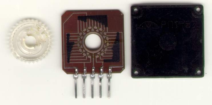

    Дмитрий, а насколько применимы для регулятора громкости советские РП1-57? Всё-таки делали их на керамической подложке, рутениевой пастой по толстоплёночной технологии, с лазерной подгонкой? У меня есть их 2 штуки, 68 ком (реально -66,5 ком), с двумя отводами, 31 положение, реальный разбаланс каналов - менее 0,3%.

    Очень неплохие , юзаю таких пару. Конструктивно попадались двух видов. Но склонны к поломкам и за конструкции подвижного контакта . Менял контактную пластину , делал из посеребренный медной фольги.
    Такое барахло, у меня такой есть РП1-57 47к j на 30 положений. Характеристика не поймёшь, то-ли А, или В.
    Ставил пока не приобрёл Alps.
