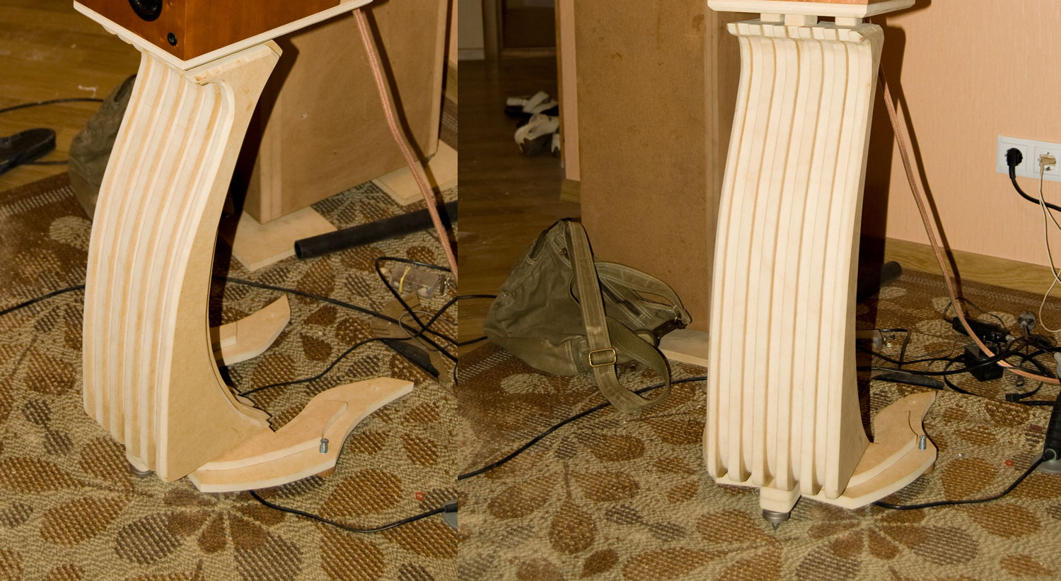

    Конечно, заказав все дощечки на распил. Я видел, как Вы циклопа троелса собирали, дощечки склеили, на покраску отдали и денег кучу вместе с этим. ИМХО если и придумывть бокс для СЧ, то такой, который легко выполнит почти каждый, а не такие, которые с ЧПУ делаются.
    плохо вы видели посмотрите стойки.. а прямоугольный репз полюбому будет
    только дебил будет на такой проект как циклопы пилить мдф на коленке лобзиком. если корпус не набоной а он заметьте не наборной
    на наборной меня банально задушила жаба нужно было 5 листов мдф вбухать
    кучи денег не вижу за покраску я отдал в 2 раза больше стоимости материалов на покраску это адекватная цена
    хотя сегодня я бы уже сам положил шпон нормально без сколов и прочего.
    лист ни в подьезд ни в двери не войдет 2 на 3 метра
    А смысл тогда этого корпуса? И чем звук лучше станет?
    звук перестанет быть в зя.
    в итоге СЧ не перегружается и звучит чище
    и я о том же
ID:	66033   Нажмите на изображение для увеличения.
    Последний раз редактировалось cka3o4nuk; 27.10.2009 в 13:52.

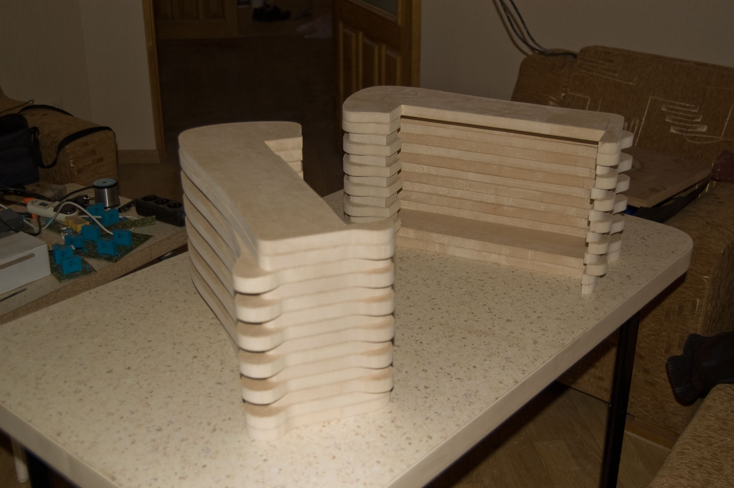

    а чё за рогульки - в #66 2я фотка???
    давно читал где-то - маленький ленин любил из фанеры выпиливать...
  17. #76
    11.02.2006
    Недоступно
    2,303
    По умолчанию Re: Оформление СЧ звена
    Flaesh, это подставки под колонки. Другой вопрос - что на первой фотке?
