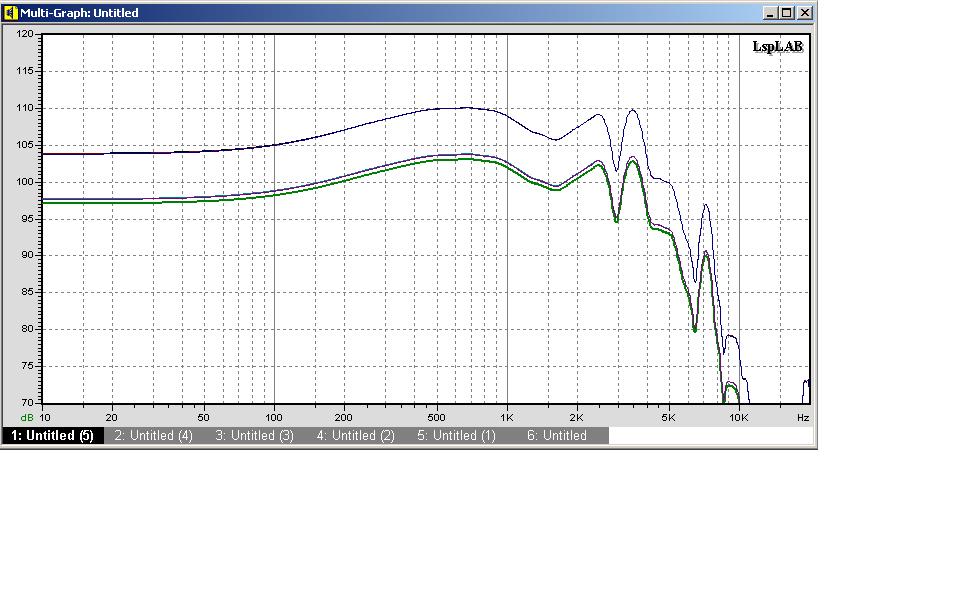

    ПОМОГИТЕ! БЕДА! Снимаю АЧХ одного и того же динамика несколько раз. Положение микрофона, динамика, уровней не меняется. Однако АЧХ по уровню получаются разные.
    Проделывал тоже самое в JustMLS , там графики накладываются один на другой, т.е. в JustMLS такой проблемы нет. Выходит проблема не в микрофоне, не в усилителе, а в LspLab 3.
    Ничего в голову не приходит, кроме того, что микшер Лаба сам снижает уровень. Это вполне может быть, если изначально уровень слишком большой. Видел у себя такое, правда при измерении ИЧХ и на результат это не повлияло.
    Сергей.
    К сожалению не тот случай.
    Мне тоже. Разве только переустановить программу. Раньше такого не замечал.
    E=mc^2 ± 3 dB

    По умолчанию Re: Как пользоваться LspLab 3
    Nikolav, все ли в порядке в референсном канале? Например холодняк вделителе. А?
    Проверь коннекторы, все, может быть плохой контакт. Вообще, чтобы был стабильный уровень нужно проверять довольно много регуляторов - в микшере (на воспроизведение и запись), на усилке (О! кстати, потенциометр на входе может быть с плохим контактом).
    GREY, Fenyx, Ребята, спасибо. Ваши советы помогли. Включил одноканальное измерение и всё наладилось. Думаю, стоит подвергнуть сомнению достоверность 2-х канальных измерений в Лабе. Повторюсь, дело не в усилителе, не в микрофоне, а именно в Лаб3, т.к. при использовании 2-х канального измерения в JustMLS такой проблемы нет.

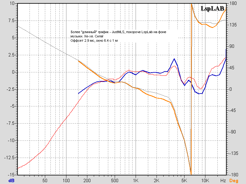

    Fenyx, все починил. (Только в селдующий раз сохраняй мою копию и ее правь, что бы линки остались прежними).
    А теперь главное: измерять АЧХ спайками - песня. Можно слушать музыку и тут же измерять. Само измерение даже не слышно, а результат есть, хотя конечно это извращение. Результат надругательства над софтом на картинке. Разницы между "чистым" измерением и "через музыку" нет вообще!!! Вот это называется помехозащищенность! Дима
    ЗЫ минимальная разница из за того что в ДжастМЛС не был подключен файл калибровки микрофона.
