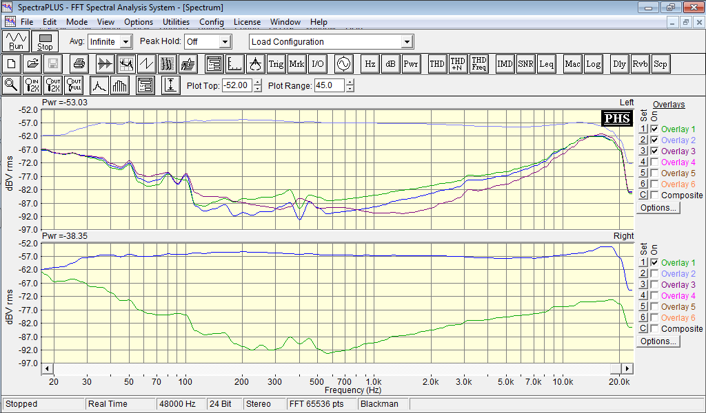

    Посмотрел проникание из канала в канал -
Название:	Tesla600 & MagnatRV1 проникание &#10.png
    по правому все боль\мень нормально, а по левому похуже и почти не меняется на ВЧ от вертикального угла (косяк не в корректоре, менял каналы местами - все переходит в другой канал без изменений)

    рекомендую настроить азимут (вращая шелл вокруг оси) по максимально близкому переходному затуханию между каналами на СЧ.

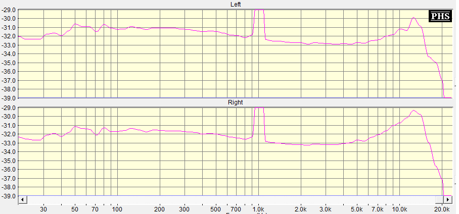

    intell дык так и настраивал (смутило что на ВЧ ничего не меняется), еще снял АЧХ с мелодиевским диском, ступеньку 10дБ убрал

    у него похоже выше 12.5кГц валит прилично (в сравнении с шумом HFN разница в пределах +/-2.5дБ 25-15000Гц ), а подъем таки то же есть???

    intell еще снял АЧХ с мелодиевским диском, ступеньку 10дБ убрал
    а ГОСТ какой на мелодии?
