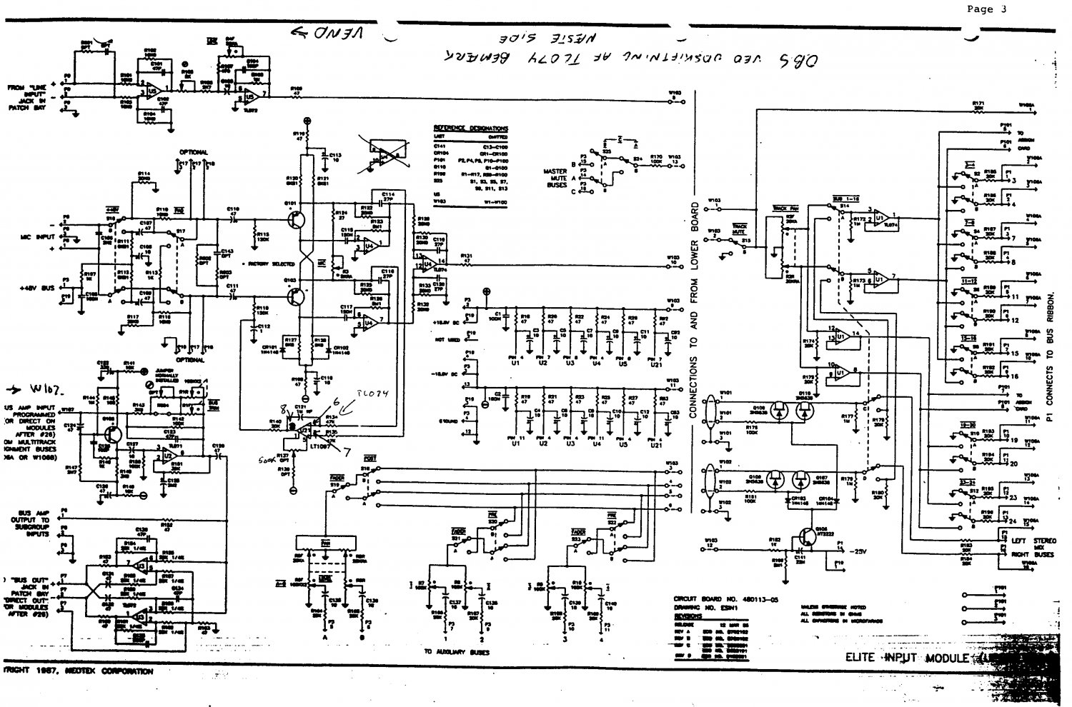

    На мой взгляд, одно из самых интересных решений http://www.gyraf.dk/schematics/schematics.html ссылка NEOTEK ELITE. Пред собирала для студийной записи. Результат впечатляет. Также могу порекомендовать AMEK M-2500. Кому надо, осталось 4 вытравленных платы (без дырочек и деталек) и две собранные платы

    Там есть почти весь пульт Неотек, с которого я и собирала микрофонный пред. Микрофоны были sennheizer mkh-800 и akg c391b

  11. #70
    06.05.2010
    26
    По умолчанию Re: Всякие микрофонные усилители
    чуть не забыла

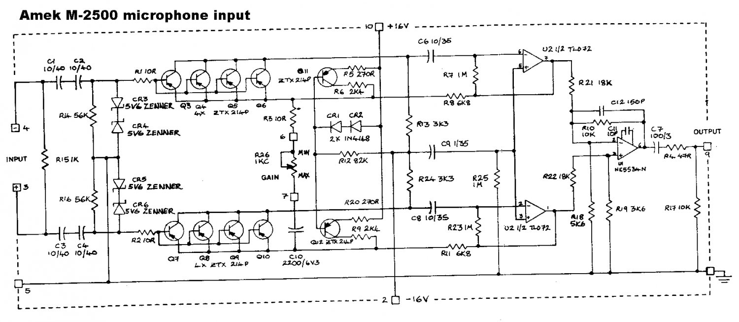

    Например, в мною любимои АМЕКе, в целях снижения собственных шумов, входные транзисторы включены в парралель, по 4 штуки в плечо.
    Уточните, базовая конфигурация была двухтранзисторная (простой дифкаскад с раздельными эм. резисторами - как в том же Неотеке) или на составных транзисторах по схеме Шиклаи (всего 4 транзистора: два p-n-p и два n-p-n)? Скорее всего, просто по четыре однотипных в каждом плече. Тип транзисторов не помните?
    ZTX214P по четыре в каждом плече, плюс ещё по одному такому-же (что-то типа динамической нагрузки...)

    Цитата Сообщение от Milana Посмотреть сообщение
    ...плюс ещё по одному такому-же (что-то типа динамической нагрузки...)
    Уточнение: нагрузка в этой схеме - резисторы по 3,3кОм с коллекторов на "-V". А транзисторы - это раздельные (для каждой половины дифкаскада) источники тока в эмиттерных цепях. Обычно ставят просто по резистору, т.к. в этом случае шумы будут чуть меньше по сравнению со схемой с источниками тока. И в том, и в другом случае так удобнее регулировать усиление - просто потенциометром (реостатом) между эмиттерами. При этом, что очень важно, происходит согласованный рост перегрузочной способности входа с увеличением входного сигнала (при уменьшении чувствительности, естественно) за счёт роста глубины местной ООС.
