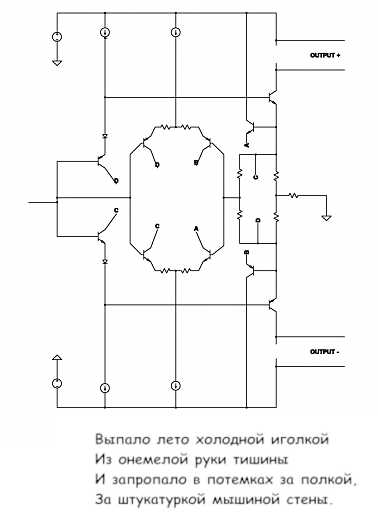

    А это случайно не та схема, о которой вы говорите ?

    нет, эта другой тип схемы, коррекция с инверсией. И первый транзистор сам по себе.
    Продолжаю искать аналог, пока ничего нет.
    По расчетным величинам лучше схемы п25 не возникнет. Еще два близких варианта, их проще наладить.
    Ник! а что за источник V6 в Вашей схеме? И для чего она предназначена?

    Это не моя схема, я нашёл её на каком-то сайте. Насколько я помню V6 использовался для теста. Это схема УН с компенсацией нелинейности. Автор писал что это на базе Хоксфорда но с какими-то улучшениями. К сожалению я не помню какими, и какой это был сайт.

    Я нашёл описание схемы (62):
    Есть две особенности коррекции, которые Хавксфорд опустил. Первая - в схеме усиления должны быть два идентичных выходных порта, один из которых для сигнала коррекции, второй для выходного сигнала. У Хавксфорда предполагается что несимметричные порты (эмиттер и коллектор) могут быть использованы для этого. Вторая особенность это то, что корректирующая часть не является строго малосигнальной, к ней приложен большой синфазный сигнал.
    Q2 и Q3 *развернутый* дифкаскад, ток стока используется для получения сигнала коррекции, ток коллектора - выходной ток. Сигнал ошибки образуется в точке соединения R6,R7, не содержит синфазной части и корректирующая часть действительно малосигнальная..
    В реальной схеме стоят транзисторы BUZ41A(Q1,Q2), КТ644(Q3), КТ3102,3107(Q4,Q5). Резисторы R6=R7, без подбора, подбирался только R1 в змиттерах Q4, Q5. Источник напряжения ошибки (V6) - один виток провода на сетевом трансформаторе. Амплитуда получилась большая, 500 мВ
    Автор - Greengo Gossamer

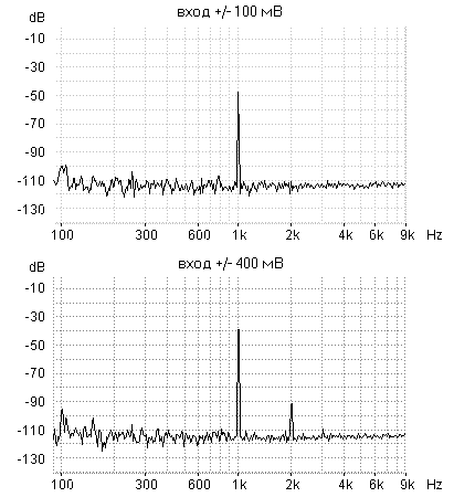

    устранил недостатки измерительной части. Способы очень простые и не затратные. Собственный спектр звуковой карты (пост #3 ) ушел под шум за минус 110 дБ. Измерять можно инвертирующие и неинвертирующие усилители.
    Картинки внизу это измерения для однополярной схемы усилителя.
    0 дБ равен 1 В амплитуды сигнала. Основной тон подавлен.
    Гармоник выше третьей нет вплоть до ограничения выходного сигнала. Параметры схемы недалеки от рассчета.
    Для схемы из поста 70?
    То есть уровни, показанные на рисунках, соответствуют реальному уровню гармоник?
    Нет, еще проще, для той о которой говорил в начале. Мой вопрос был об измерениях.
    Да, подавлен только основной 1кгц тон. Гармоники 2 и 3кгц с реальными уровнями.
    -110дб для третьей гармоники на нижнем рисунке.
