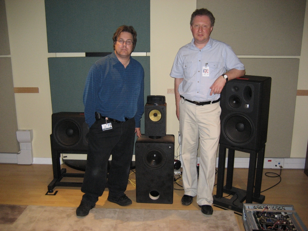

    Не очень понял вопрос о законченом тракте.
    Несколько лет до последнего времени я слушал следующую систему: в качестве источников сигнала Rotel RCD-971 и RT-955, потом предусилитель RC-972, за ним УМ RB-981 с колонками Infinity Intermezzo 4.1t и УМ RB-971 с наушниками AKG K1000, шнуры межблочные Belden и для колонок Canare.
    Если вопрос о самоделках, то я практически закончил трёхполосную систему с активными фильтрами. Басовые динамики Vifa M22WR-09-06, СЧ - MCM 55-1585, ВЧ - дипольный Optimus (Linaeum), модель сейчас не помню. Усилитель Harman/Kardon PA-4000. 2х100Вт+4х45Вт. Фильтры Линквитц-Райли 4-го порядка XM1 от Marchand Electronics и эквалайзер для компенсации бафл-степа встроены в усилитель. См фото ниже.
    Насчёт музыки проще сказать чего я не люблю: рэп и хип-хоп. Всё остальное слушаю с удовольствием от классики до металла.
