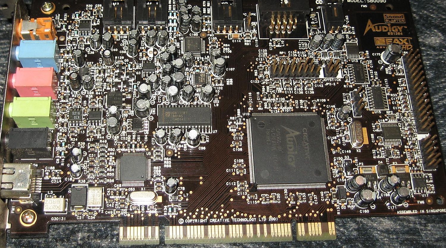

    По умолчанию доработка звуковой карты X-fi Xtreme music oem
    фото
    фото подопытного
    у меня точно такая же карто только без позалоченных разьемов
    обычно я на карточках меняю выход на lm4562 и все
    но как я понял недавно ветка на хоботе получила развитие http://forum.ixbt.com/topic.cgi?id=12:22570-92#2737
    выхлоп лучше поменять на AD8066 ?
    какие кондеры еше поменять (если не затруднит обведите на фотке)
    и на какой выход лучше ето все делать (фронт или нет ? и если не фронт как потом заставить его работать как основной выход)
    Еще советую выпаять все керамические конденсаторы, они там скорее всего Y5V и заменить на NP0. Если будут проблемы с поиском NP0 больших номиналов, можно поставить X7R
    Lynx
    все ОУ имеет смысл заменить на AD8066. AD8620 менее быстрые и более чувствительны к ВЧ-составляющим на входе. AD843 ставить не следует, поскольку для реализации их качества необходимо питание не ниже +\-10В
    У АКМов выход по напряжению, они содержат встроенные I\U (весьма неплохие) и простенький пост-фильтр на переключаемых емкостях, поэтому фильтр на внешних ОУ в основном давит помехи от коммутации емкостей, а не продукты преобразования.
    реально искажения мерить в звуковом диапазоне - затея хоть и простая, но необъективная. Очень существенны составляющие искажений, выходящие за пределы 20...100кГц, которые могут быть весьма значительными, но никак не проявляться при измерениях на звуковухе. Субъективно их уменьшение придает звуку большую прозрачность и легкость, уменьшает утомляемость за счет снижения уровня интермод в звуковом диапазоне. Кстати, они как раз и могут быть видны на картинках, ка некие несвязанные гармоническим рядом составляющие, и вообще, не имеющие отношения к основной частоте.

    интересует вопрос что сделать по миниму что бы получить максимум из того что есть..
    перепаять смд перд опером смогу с натяжкой.. только все номиналы неизвестны
    lm4562 (после того как я уже открыл свои уши и стал слышать больше) звучит в области вч несколько навязчиво
    Добавлено через 2 минуты
    так же советую заменить проходной конденсатор где он ?

    Цитата Сообщение от Velzivul Посмотреть сообщение
    У меня PCI, перемычка после 1117-3,3 потом кандер, поставил 2R2
    Идеальный вариант.
    Ставишь выводной тантал-каплю(их просто валом на 286 материнках), но не СМД брусок(у тех еср, если верить даташитам милиОм). Перемычку- к ...., ставишь ферритовый бидик, дальше- что душа пожелает, например многослойную керамику мкФарадами.
    после 1117-1,8 перемычка стоит после конденсатора
    Фигово. Придется "колхозить".
    2.2Ом это сильно много. Образуется делитель: этот резистор/ полное сопротивление конденсатора. На ВЧ вступает в действие керамика, там все ОК.
    На НЧ ж придется колхозить десятки тыс мкФ. Зачем тогда этот стабилизатор то?
    0.1-0.15, больше- фигня получится.
    Alickkk,
    На 20 ногу (Vfilt) поставь 50мкФ MLCC (5х10мкФ, например из подсокетного пространства более/менее новых материнок ), посмотри осцем на снижение помех там и послушай оригинальный звук Цирруса.
    Он, мягко говоря, забавный.

    По умолчанию Re: доработка звуковой карты X-fi Xtreme music oem
    Походу лучше свой правильный БП городить например на LM317 337, а эти стабы с платы выдирать и заводить
    Думается, что 1010 вообще смысла копать нет. Ее ценность в СПДИФ и оптическом входе/выходе с возможностью обратной синхронизации.
    Лучше внешний цап скреативить.
    Alickkk,
    Верю!
    Короче... Мерил шум на выходе... Какой-то он типа "монохромный" Т.е. сигнал конечно "размазан" по времени... типа "зашумлен", но четко видно огибающую - около 7мкс...
    Частота прет в районе 140кГц - 10мВ. По питанию цифры +3.3В - пульсации 50кГц - 1мВ. Т.е. это не от БП. Тогда почему 140кГц если люди пишут что он широкополосный?
    Снижение шумов в питании цифры должно положительно сказаться на снижении джитера. А если уж внешний ЦАП, то с обратной синхронизацией

    доброго времени суток всем.с интересом прочитал этот топик и хотел бы задать вопрос :какие из вышеперечисленных методов твика можно применить к звуковухе audigy sb0090 (фото прилогаю).зарание спасибо за ответ.
    Если Цап такой же, почему нет...?
    Набросайте схему питания выходного опера...
    ЗЫ на фото ничо не видно...
    Alickkk, А что там набрасывать, там в питании стоят 7805 и 7905
    Ну если так, то по +-5В как минимум 220мкФ... а то и 470... вообщем слушать надо...
    Если после стабов, то большие ёмкости втулить не получится, судя по фото, после стабов не стоит резисторов
    Если бы был возбуд, то при увеличении емкости снизилась бы его частота, это не наблюдается... см. пост 60.
    Осцил сколько мегагерц тянет?
    Сколько полоса пропускания щупа?
    До 2,5мГц... щуп обычный, без делителя.... но 20к думаю покажет...
