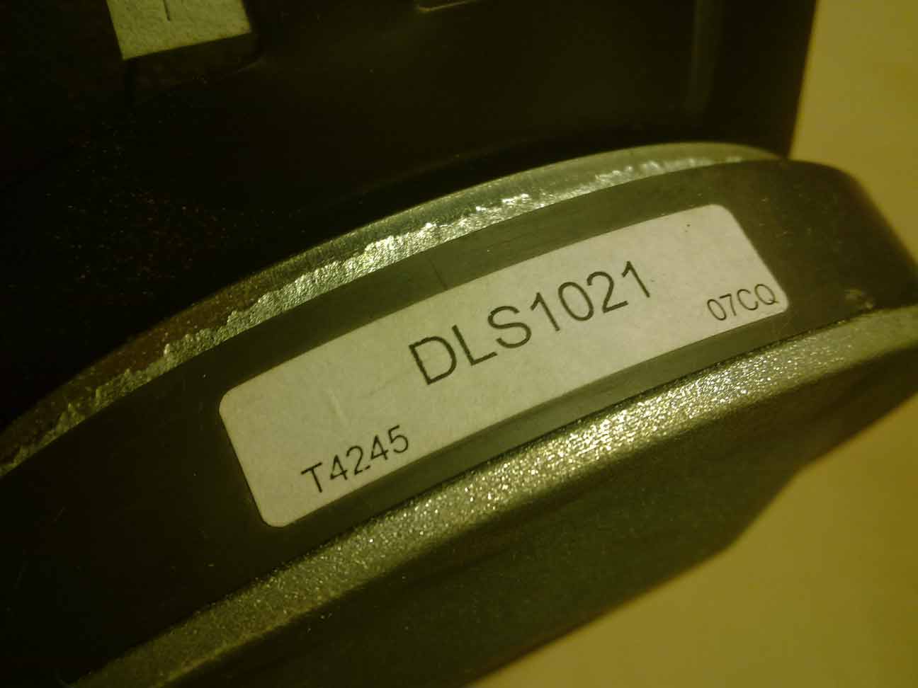

    Цитата Сообщение от TDA-Audio Посмотреть сообщение
    возможно -я просунул руку в порт бэнд паса этого -бошки на штампованных рамах. магниты крошечные ферит.
    корпус мдф .(он помоему и в оригинале мдф).

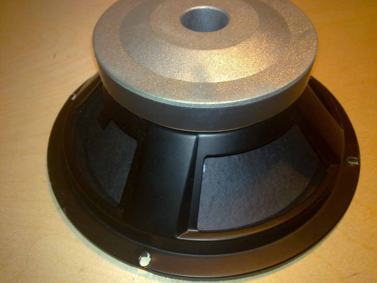

    В оригинале - фанера. МДФ у другой, инсталяционной серии для баров, церквей и т.п.(ныне это серия AQ). Кстати, как умудрились достать рукой до бошки? В оригинале она прикрыта ваткой и стоит в камере, где длинный порт. Т.е. руку надо как-то извернуть сразу после порта и пробиться через вату
    А магнит у фейковой бошки был действительно небольшой. Хотя кабинет отличается и внешне. Кривое литье логотипа и кустарная серебрянка. Панель спикона покрыта глянцевой бумагой с печатью ~ 300dpi....

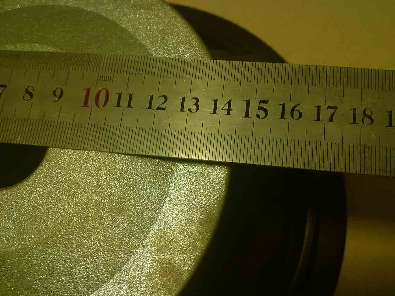

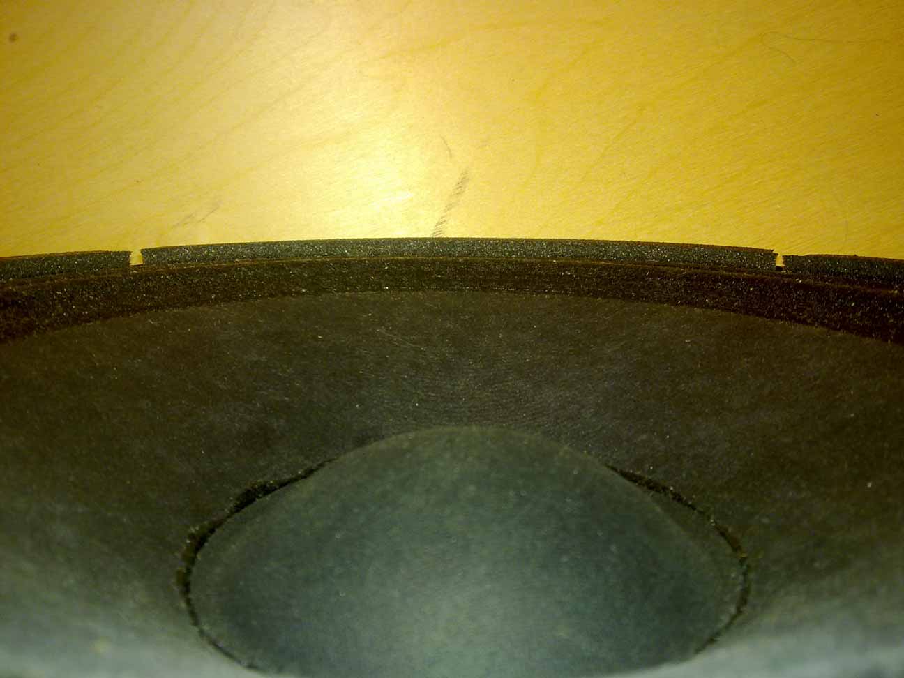

    Сфоткал родной ОЕМный Celestion для ICS300:

    Катушка 6-6,5см. Керн выступает над зазором и имеет сложную форму. Последняя фотка - через вентиляционное отверстие в керне.
    Подобной бошки в открытой продаже у Celestion нет и не было.

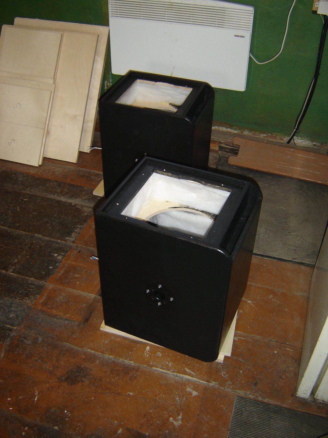

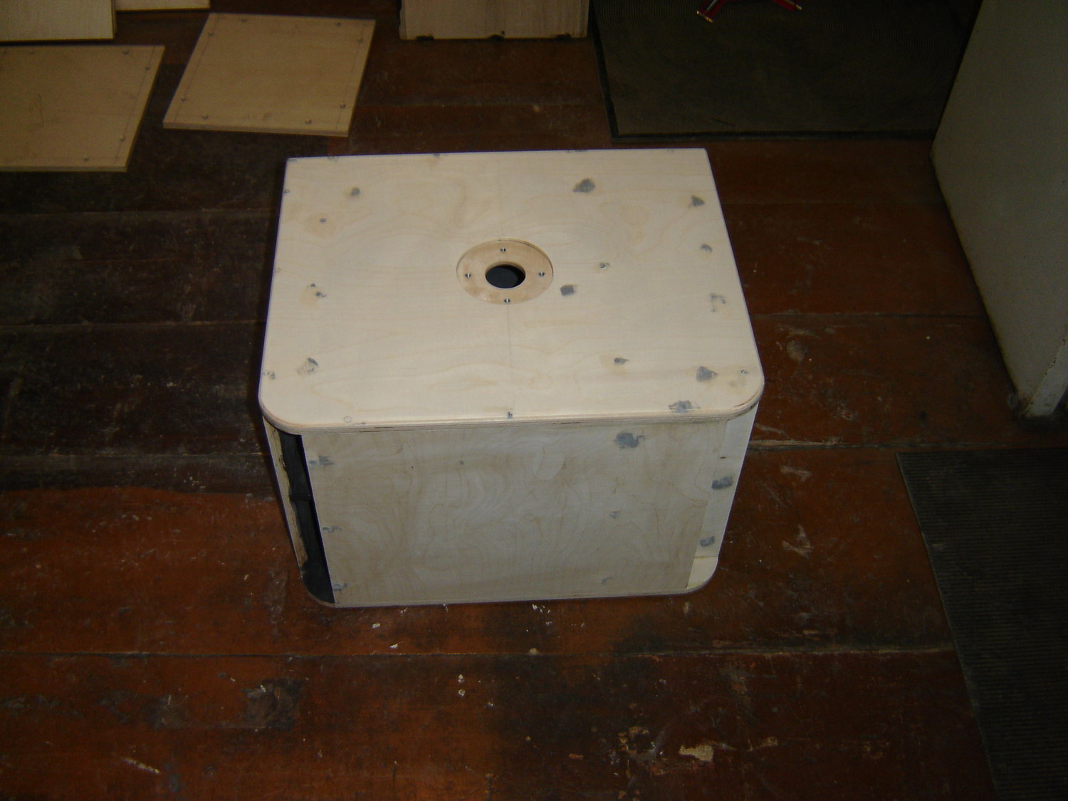

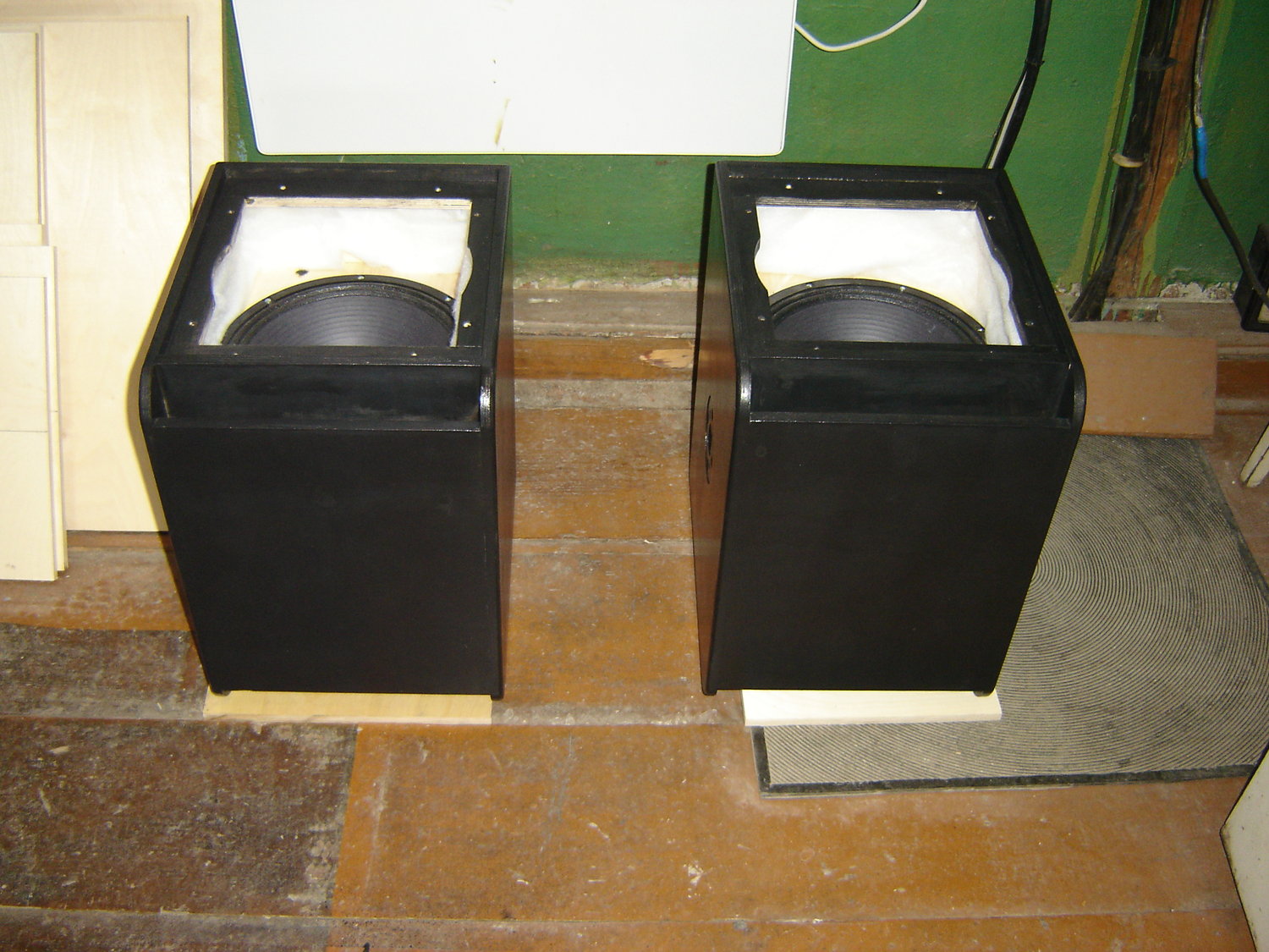

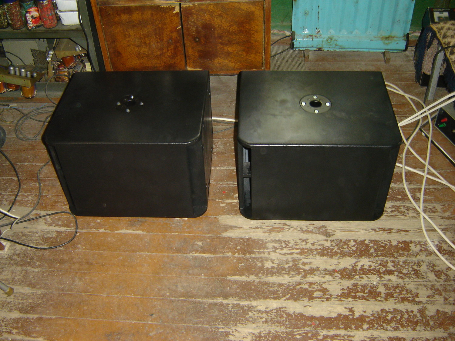

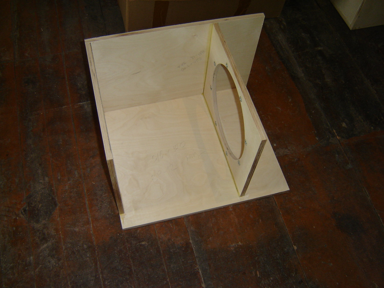

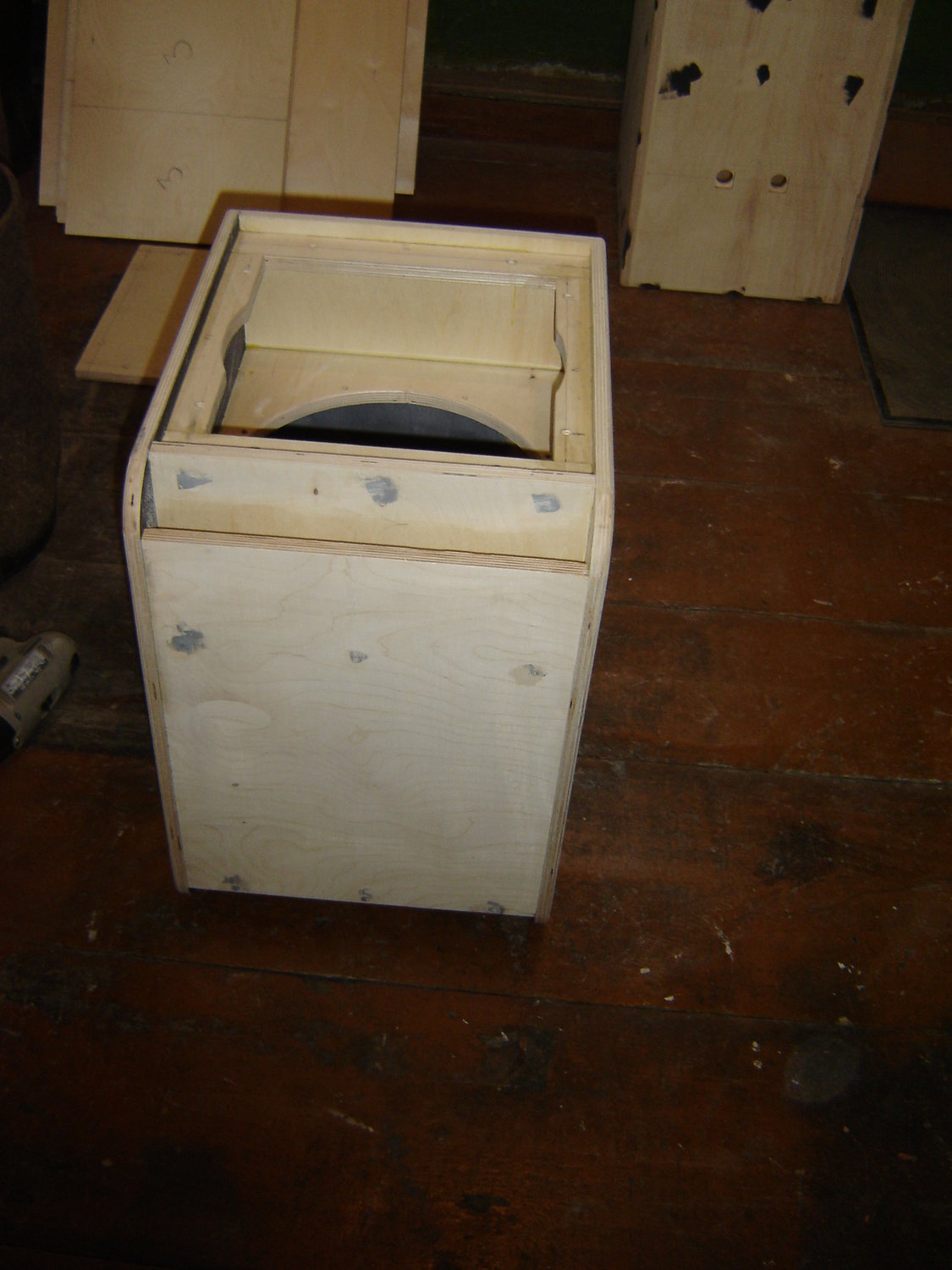

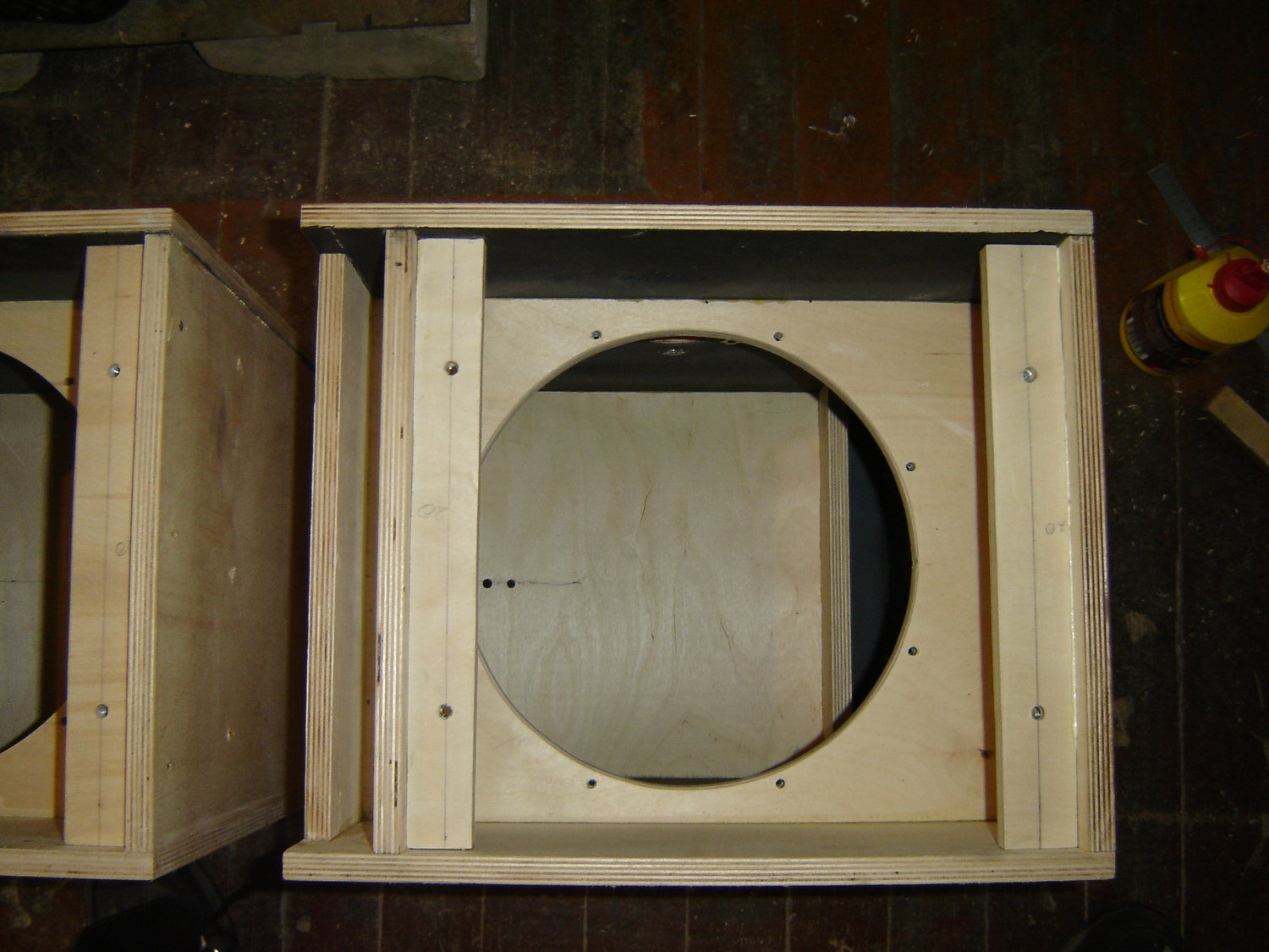

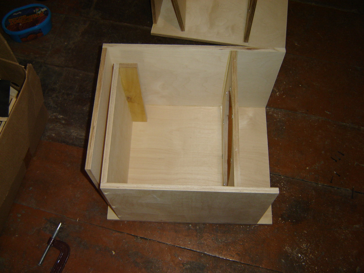

    Сегодня закончил сборку двух бандпассов из 23 поста. Вместо бошки пи-аудио засунул ЕВМ К122С18, по параметрам вроде не сильно отличается. Очень неплохо. От 12" такой частотки не ожидал. Давление одного БП примерно как у 15" в ФИ. По весу и габаритам вообще красота, саб одной рукой таскать можно.
    Тут более подробный чертёж http://www.forum.poweraudio.ro/viewt...hp?f=92&t=9674

    По умолчанию Re: Компактный сабвуфер

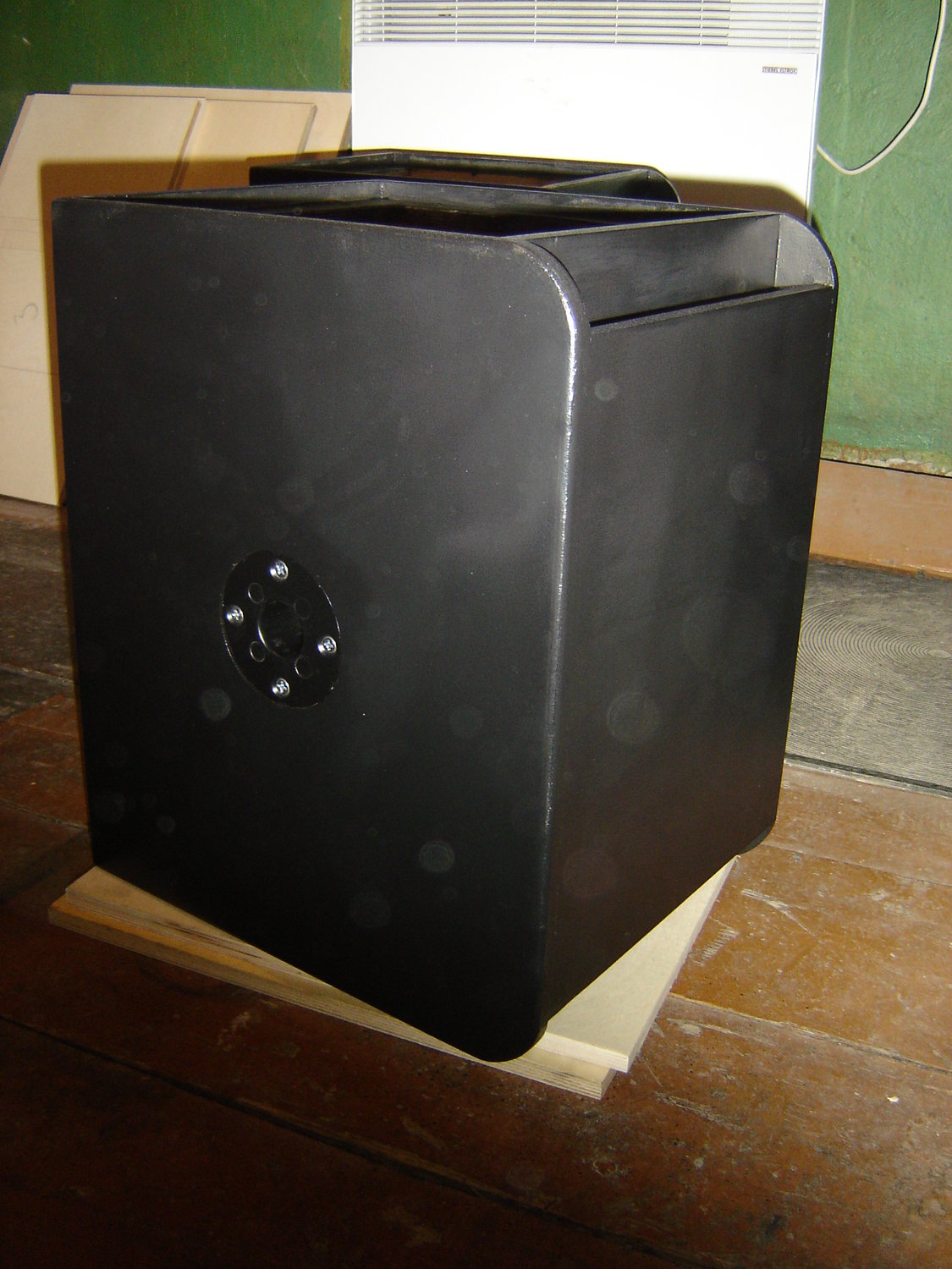

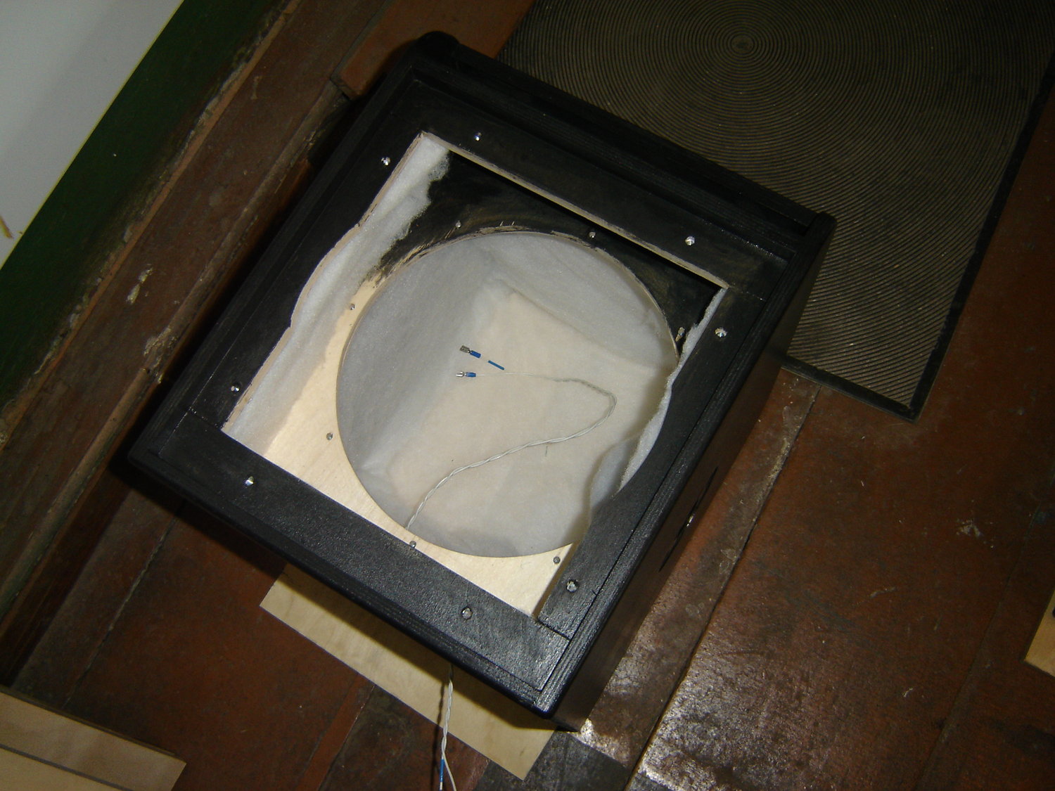

    А кто нибудь в курсе какая бошка стоит в этом самом nexo ls400 ?
    Сегодня наконец то докрасил их. Выкладываю фото процесса сборки.

  16. #75
    11.02.2009
    311
    Хорошо получилось, а про звук можно пару слов и как он с тейпедом в лоб?
    К ним так и просятся 8-ми дюймовки сверху.
    По звуку обычный бандпасс, грамотно расчитанный. Играет пониже таппеда (мтн-30). У таппеда низ порезче.
    Бошки помощнее бы сюда.
    Красиво, грамотно и технологично! Респект за качество! Что за бошки ставили? Чем окрашено?
    seregan1, спасибо! Бошки EVM K122C18. Красил жидким стеклом + чёрный колер в 3 слоя. С виду вроде бы ничего. Посмотрим как держаться будет.
    Боюсь, жидкое стекло воды бояться будет.
    Дык вроде его для гидроизоляции используют?
