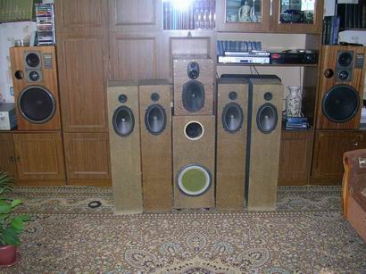

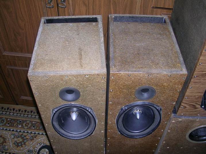

    Лопухи 6"х 9" в ТЛ 40 литров с 40герц очень уверенно играют.

    чертеж хотя бы ориииентировочный не скинешь ??
    Максим, я уже говорил тебе, что конструкция подобна Авант III. Только порт на верхнюю панель. За выходные обмер сделаю. В понедельник выложу если будет подтверждение в необходимости их.
    Скиф. Параметры динамиков снимал давнным давно, два года назад это точно! Данные найти будет весьма сложно. Динамики переделывались. Провод на катушке сменил с 0,17 на 0,2. Зазор, толщина фланца, каркас катушки позволили это сделать. Все динамики Пионеры TS 6988. Центр-LG.

    meshin, хорошо получилось!
    Нормально. С наполнением пришлось повыделываться, но обошлось.
