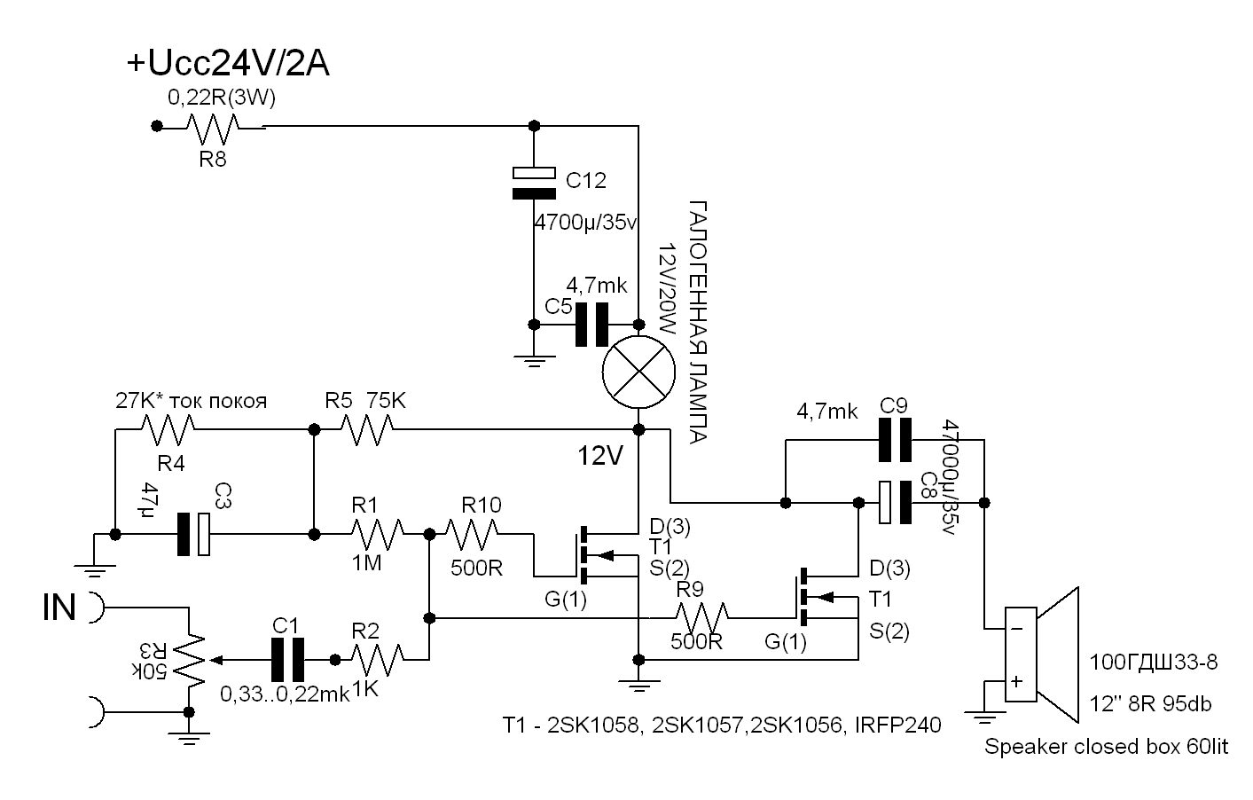

    Возник тут вопрос по увеличению мощности однотактников и разгрузке выходника. Обычное запараллеливание можно применять? Как на рисунке.

    Можно. Только входная емкость твоего усилителя становится уже заметной для влияния на работу. И еще обрати внимание, предельный КПД схемы с резистивной нагрузкой 6,25%, а предельный КПД каскада с дроссельной нагрузкой 50%, ощущаешь разницу?
    Для того, что бы повысить мощность , тебе надо повышать и рабочий ток и напряжение. С формулами сам разберешся, надеюсь
