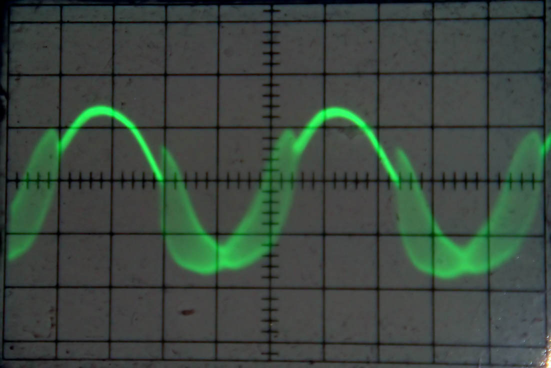

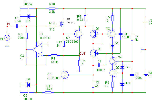

    Вчера появилось время: взялся снова поэксперементировать с выходным каскадом предложенным PSV. Вариант на 2SK1530 работал очень хорошо, но захотелось поэксперементировать с биполярами на выходе, такой вариант уже скорее по Semigor.
    Вот схема. Судя по симулятору искажения должны быть меньше, и что меня еще привлекло в биполярном варианте, намного меньше зависит от частоты на входе.
    Однако на макете начались сюрпризы схема тут же засвистела. На мосфетах успокаивалась с помощью C4 = 1000пф, здесь же C4 не помогал... Поскрипев немного мозгом убрал C4 и добавил C7. Возбуд прекратился, но когда подключил УН (ламповый) и пустил синусоиду начался возбуд показанный на картинке. Поставил C4 = 1500пф (1000пф пленка + 500пф слюда), вроде синусоида стала ровной.
    Но искажения не порадовали 0.3% уже после 6В на выходе, причем доминирует 3-я гармоника, у мосфетного варианта была только вторая, а хвост появлялся где-то только после 10В на выходе. Если еще поднимать напряжение на выходе - какой-то ужас, искажения под 2%, хвост огромный. Может все-таки возбуд есть?
    Прослушивание тоже ничего хорошего не показало, звук отвратный, единственное что заметил - это низы заметно сильнее чем у мосфетного варианта.
    Ток покоя менял 2.2 - 3А, ток через предвыходные каскады X7, Q3 был 40 - 50 мА.
    Что посоветуете? Почему так плохо работает биполярный вариант? Может чего не учел в схеме?
