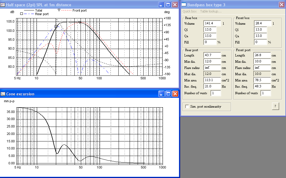

    Завсегдатай Аватар для Fenyx
    21.12.2004
    г.Саратов
    1,977
    По умолчанию Re: Ящик Саба на 75ГДН-1-4
    Zaq, ты замерил не все параметры динамика: нет Le, Сms, Mms, Vas и др. так что за точность не отвечаю. Учись мерить Speacker Workshop*ом - тогда будет намного лучше и достоверней. На основании твоих данных (подставив недостающие из имеющейся у меня информации), просимулировал бандпасс и ФИ. Вот что вышло (см. рисунки, данные для подводимой мощности 20Вт на 4Ом на расстоянии 1м). Выводы: этот динамик в ФИ может нормально работать только от 35Гц. Причем, если учесть нелинейность воздуха (не привожу, а то слишком много картинок будет), то кривая становится Бесселевской (а так - Баттерворта) - интересный эффект вышел. Если делать бандпасс, то нижняя частота легко получается 20Гц (-3Дб), а верхняя 70Гц.
    Больше 25Вт подавать я бы не советовал, т.к. вся картина перекосится и будет фигня. Обрати внимание, что добротность ящика должна быть высокой, т.е. его заполнять ватой никак низзя, а то спад начнется на более высокой частоте и будет более пологим. Просто обклей ящик изнутри линолеумом или чем там еще советовали, а вату пихать не моги - а то хуже будет .
    Что там еще? А, да, указанная длина трубы - это ее реальная длина, та которую надо выпиливать, а не эффективная. Края обязательно закругли, а то заметно свистеть будет - я в своих ручным фрезером скруглял - отлично вышло. Размеры трубок конечно большие, но меньше никак - слишком большая скорость воздуха выходит (будут сильные нелинейные искажения). Для хорошего согласования с основными АС делай у них срез на той же частоте что и у саба (это может быть сложно, т.к. у них срез тоже не с потолка берется). Вообще желательно было бы проектировать все в комплексе: подобрать динамики нч для АС и саба так, чтобы у них частоты среза хорошо совмещались, но это как я понял, не твой случай так что пиши какая частота раздела между НЧ и сабом была бы для тебя идеальной - покумекаю как получше сделать. И меряй все параметры динамика (F1 и F2 нафиг не надо, так же как и Rx и Rmax). Если чего-то упустил - спрашивай.

  8. #67

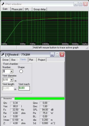

    Старый знакомый Аватар для Zaq
    16.01.2005
    666
    Цитата Сообщение от GAG
    Давай параметры, проверю
    Параметры чуток выше я указывал... в 2 странице. погляди....

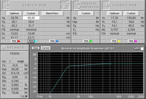

  11. #70
    Регистрация не подтверждена Аватар для GAG
    27.12.2004
    я поэт, я на белом свете живу...
    212
    Твои параметры:
    Fs-32,5
    Qts-0,34
    Vas-80(взял среднее значение для резины, т.к. ты не мерил этот параметр )
    См. картинки!
    В обеих програмах получилось примерно одно и тоже!(в рамках погрешности) ... как ты там что делал, что у тебя не совпало... ума не приложу
ID:	1592   Нажмите на изображение для увеличения.
  12. #71
    16.01.2005
    666
    Эм... наверно это просто от незнания JBL если чено она меня малясь раздражает... не эргономичная прога до жути.. но мощьная.. не спорю!
    GAG, А разве АЧХ не должна стремиться к 0 Дб ? мне всегда думалось что АЧХ нужно подстраивать так чтобы -3Дб было как можно ниже а весь график как можно быстрее (за 10-15Гц) выходил на 0 Дб !
    Поясните этот факт ?
    Fenyx,
    Ума не приложу как у тебя получилось 20гц на БП ???
    У меня не ниже 28 гц.. а на ФИ 31Гц

  13. #72
    27.12.2004
    212
    Zaq,
    Да, ты правильно думаешь, но у тебя такой динамик.... тут ничго не попишешь! Да и по объему ты уже ограничил! Так, что получай....

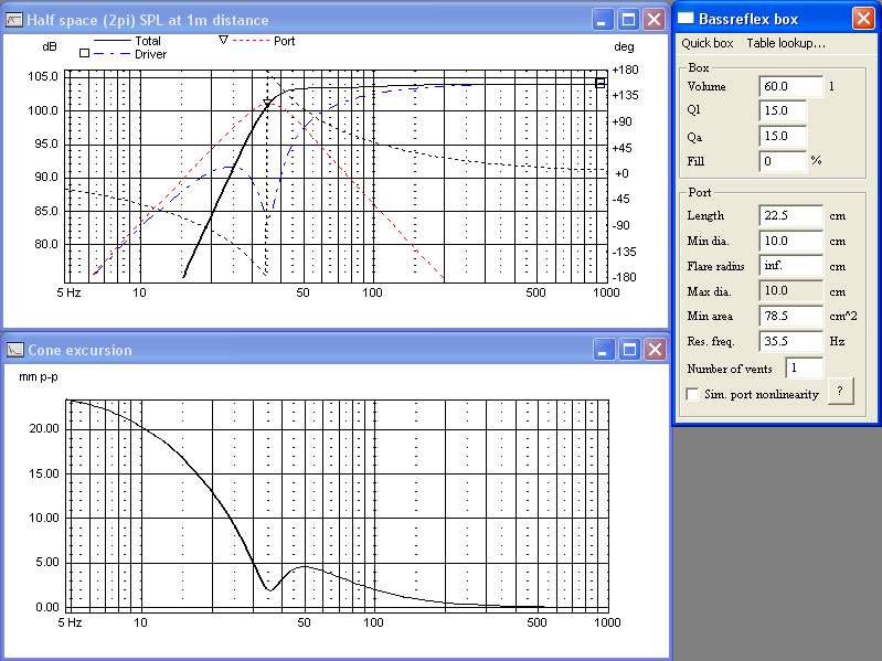

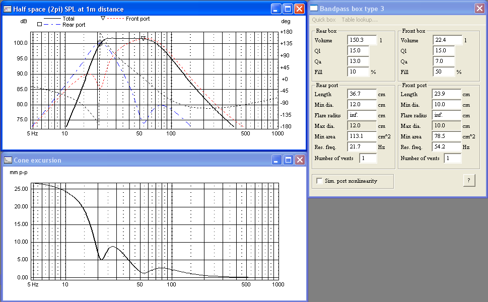

    21.12.2004
    г.Саратов
    1,977
    Хэх.. а где они ???
    Сам не понял - я ж отправлял!
    [ADDED=Fenyx]1112637897[/ADDED]
    Все, загрузил - смотри там же.
    55*65*31 ну внутренний примерно 90л
    Ну вот, фазик запросто получается (просто отпили часть от досок чтобы 60л осталось и ок). А вот бандпасс немного не того, объема не хватат, да и частота. Щас пересчитаю - посмотрим что выйдет.
    Нет, не выходит в твоем объеме бандпасс. Нужно 170л для частот среза 20 и 80 Гц (см рис.), а на других частотах двугорбый верблюд получается а не бандпасс.
