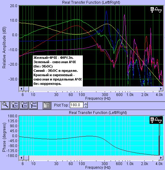

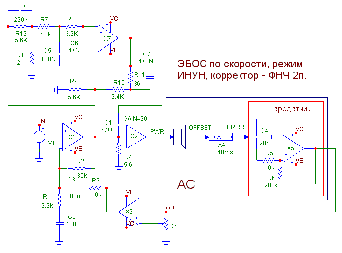

    Итак, добавляем корректор на базе ФНЧ 2-го порядка в нашу минималистскую схему ЭБОС.
    Номиналы несколько поменялись, но это не существенно.
    Анализируем получившиеся графики (красный и сиреневый графики оставлены с прошлого замера для сравнения):
    На НЧ/ИНЧ ситуация несколько выправилась, но вот в области частот 200...400Гц стало еще хуже. "Стояки" же выше 1КГц значительно уменьшились. Надо пробовать другой вариант. С большей фазовой коррекцией на частотах 200...400Гц. Скорее всего это будет корректор что-то а-ля 2Т-мост
