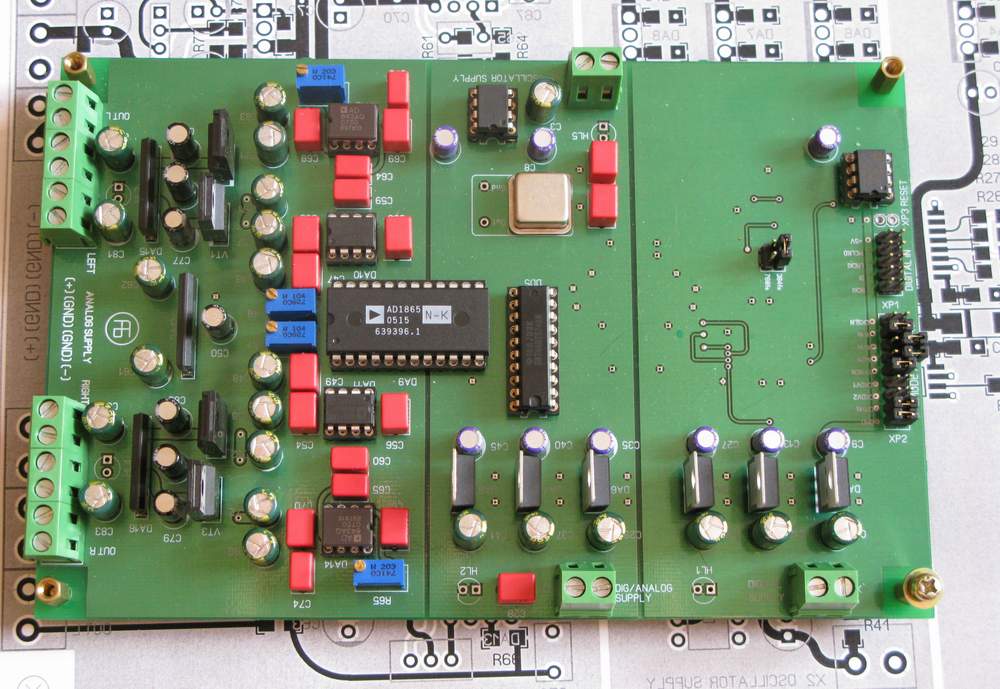

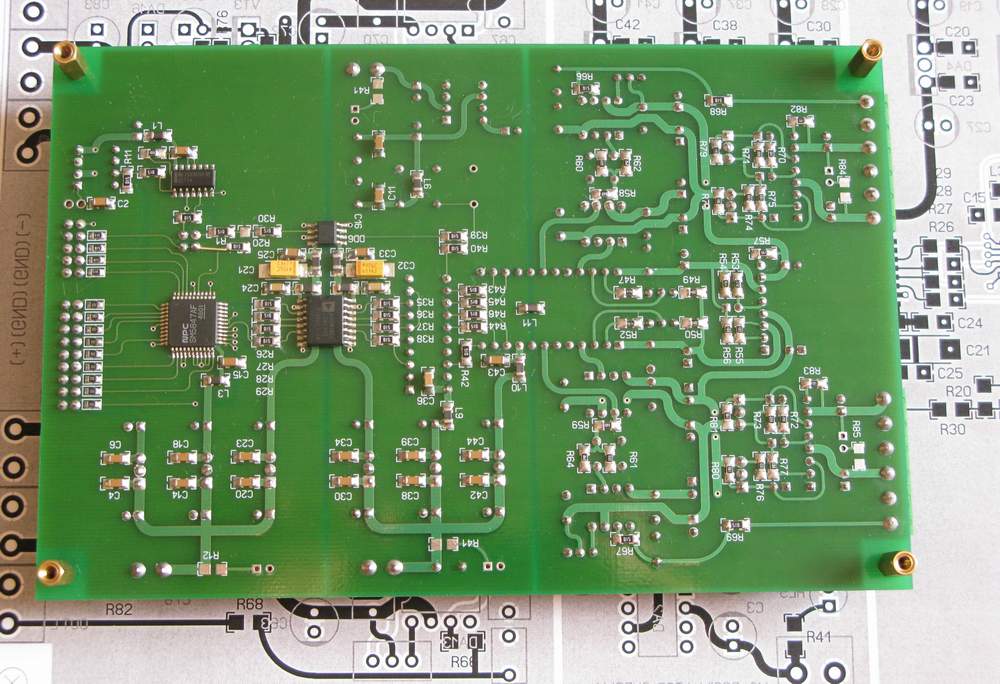

    Вот и я закончил свой "эпохальный" проект на основе конструкции Vizzy.
    Изменения коснулись замены ЦФ на SM5847AF и генератор мастерклока был переделан под Голледж 33.8688МГц + ad586. Плюс добавлен делитель на 2 для тактирования ЦФ и транспорта. Все остальное как у Vizzy.
    После устранения некторых багов и настройки, было проведено прослушивание (в качестве "транспорта" был использован конвертор Lynx ICM34), которое показало отличное звучание - чистое и детальное, на порядок лучше, чем у предыдущей моей конструкции на ad1853.

    Плата: Z1_v_1_6_1.rar
    В заключении хочу поблагодарить Vizzy, за ценные советы по модификации устройства, Дмитрия Корнеева, за ЦФ и Голледж, Виталика, за регистр пересинхронизации, Константина Ганжу за изготовление платы, а также Дмитрия Андронникова, за разработку отличного устройства Lynx ICM34 .
