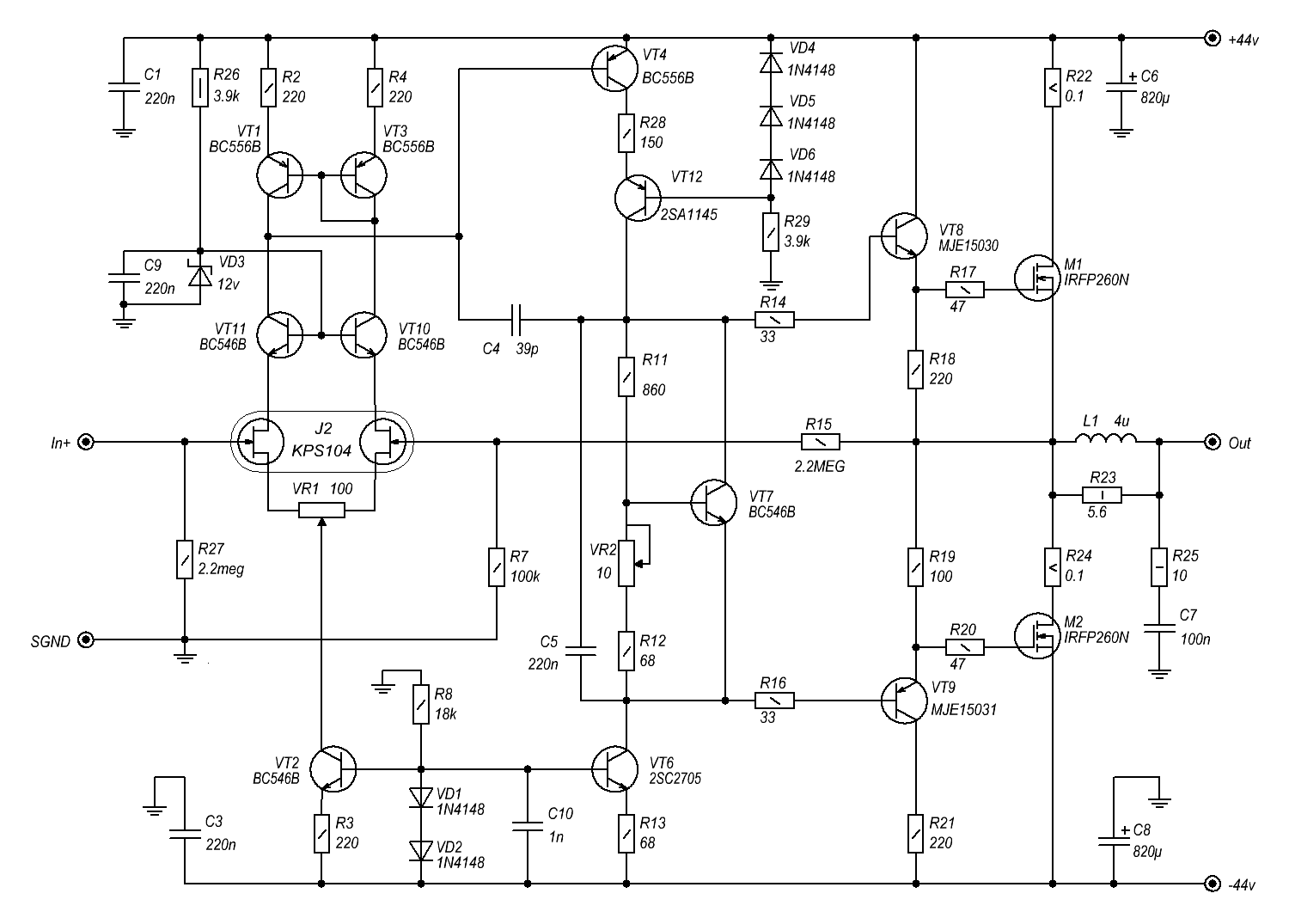

    Если по теме, то схема в таком варианте нестабильна. На первый взгляд в чём может быть причина?
    Что такое нестабильна? Если склонна к возбуждению, то это только вопрос коррекции. Онако, в этой схеме, главным ограничивающим элементом является драйвер. Он тут простой и не каскодный, что означает большие динамические искажения, вследствие большой нелинейной Миллеровой емкости. Добавь каскод и заново устрой коррекцию.

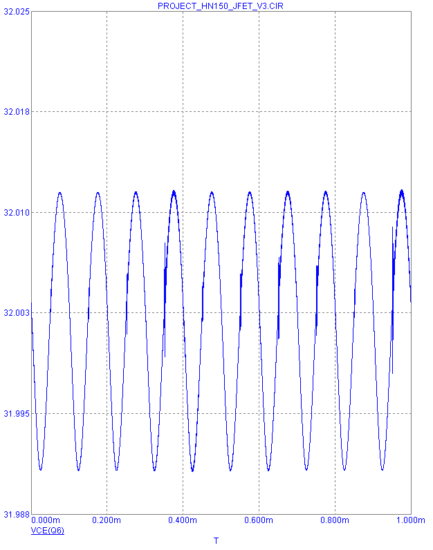

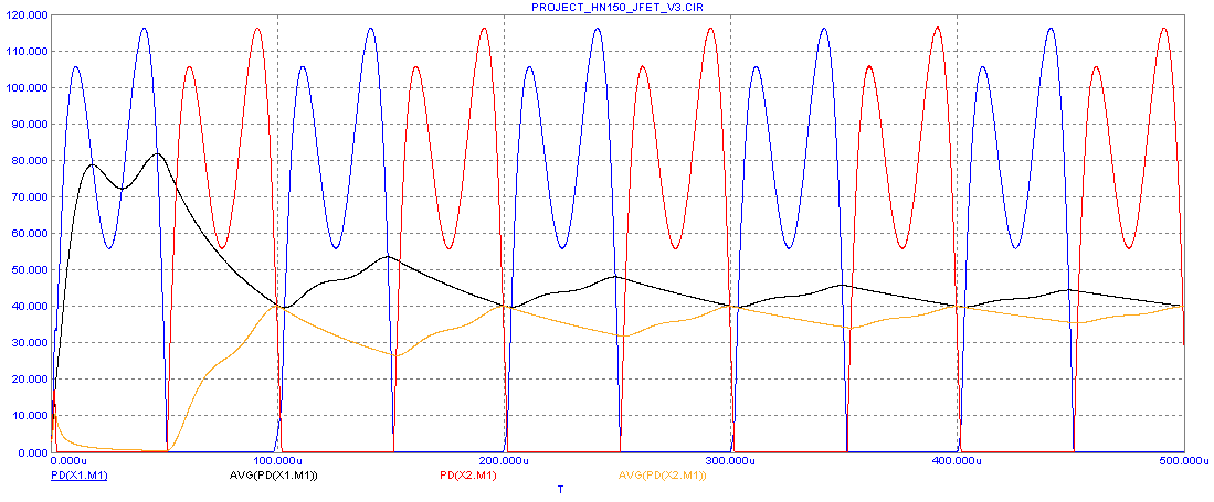

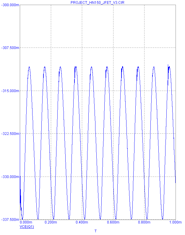

    Да, именно склонна к возбуждению. Кстати схема Шушурина понравилась мне больше хот и отличается одним транзистором. Решил далее этот вариант использовать. Возбуждение возникает в дифкаскаде. Его можно подавить повысив C5 (схема во вложении), но от этого растут искажения. Можно ли подавить возбуждение не увеличивая емкость C5?
    Для интереса форма волны на транзисторах диффкаскада во вложении.
    И ещё меня сущает форма волны рассеиваемой мощности на выходных транзисторах - она такой и должна быть или нет?
    Эту схему я выбрал только потому что она простая и использует н-канальные полевики на выходе, которых у меня много. Я отлично понимаю, что драйвер здесь слабое место. Но как его переделать, скажу честно, я пока не знаю. Транзисторы такие, потому что их проще всего достать у нас, с японскими вообще проблемы. Есть ещё BD139/140 - они вроде для усилителей. Подойдут?
    Да и всем спасибо за ваши советы и замечания.
    Возбуждение не начинается в дифкаскаде. Возбуждается весь усилитель целиком, поскольку не выполняются условия усточивости в петле ОООС.
    Поднимай емкость С5, этим ты понизишь быстродействие дифкаскада и повысишь драйвера.
    Осцилограммы нормальные.
    На схеме шибка, нижний выходной транзистор включен затвором не туда...

    renovator незаметил ваш пост - я нисколько не обижаюсь, но от комментариев не воздерзжусь
    Цитата Сообщение от renovator Посмотреть сообщение
    Ваши потуги, лично мне совершенно не понятны, нарисовать с помощью других то, что заведомо уступает другим здешним простым конструкциям, зачем?
    Мои потуги направлены совем не на это Они направлены как раз на то чтобы сделать простую хорошую схему заведомо не уступающую "здешним простым конструкциям". И к стати заведомо она не уступает, потому что никто эту схему не сравнивал с другими конструкциями. И с помощь других я ничего не рисую - я рисую сам на компе дома в программе sPlan Другое дело, что за основу я взял чужую схему, но автор этого и не запрещает. Идея поставить на вход полевики тоже моя - я её ни у кого не подсмотрел, просто потому что многого не видел.
    Да, вы правы возбуждение наблюдается во всём усилителе. однако увеличением С5 удается его подавить только в дифкаскаде, да и то не полностью - снижается амплитуда высокочастотных колебаний, но они не исчезают полностью. Например модуляцию в VT3 и VT8 удалось устранить поставив конденсатор 1нф с баз транзисторов на шину отр. питания. Также сильно уменьшило возбуждение и позволило уменьшить C5 увеличение тока драйвера до 30мА и замена драйверных транзисторов на MJE15030/31.
    Далее попробую реализовать каскод в драйвере и вообще попробовать другую схемотехнику. В частности из-за того что он очень плохо работает с выходным каскадом с последовательным включением мосфетов. Чуть позже выложу этот вариант схемы.
    В схеме действительно ошибка . В следующий раз исправлю.

    Какой б...ь Шушурин? Вы хоть схему смотрите нормально. VT7 у Вас PNP а должен быть NPN (KSE340) в таком виде это работать не будет.
    R1 220k дофига если сильно хочеться то смотрим начальный ток стабилизации стабилитрона
    Если не хотите играться с коррекцией то выкиньте нах токовое зеркало
    Да и источник тока в ДК нада применить с большим током
    PS: Шушурин с полевиками на входе работает уже около месяца
    Ну так ё моё - ошибка в схеме нарисованной в спешке В симуляторе у меня как надо. Понятное дело что там KSE340.
    R1 - тоже ошибка, просто осталось от прошлого варианта, в симе стоит 10к.
    Интересно каким образом выкидывание токового зеркала может положительно сказаться на искажениях? У меня уже и так коррекция отстроена почти полностью. Как закончу выложу последнюю версию схемы.
    П.С. Ко всем кто сильно ругал оригинальную схему NMOS200 и называл её поделкой QUASI - по подобной (практически в точности) топологии строилось огромное количество усилителей в том числе и в СССР в те времена когда не было мощных комплементарных пар транзисторов. начиная с 60х годов. Так что поделкой это точно нельзя назвать - схема до ужаса стандартная и типовая, так что к имени QUASI можно отнести только выбор транзисторов и выставление номиналов. Вот что плохо в этой схеме изначально так это неоптимальный режим работы всех каскадов - в точности такая же схема но настроенная правильно выдаёт у меня примерно в 10 раз меньший уровень гармоник в особенности 3ей и 5ой, в меньшей степени 2ой. КНИ не более 0,028% при 1 кГц, на номинальной мощности. КИИ не знаю как померить в микрокапе.

    ЗЫ. Реально, скорее всего парметры будут похуже, здесь не учитываются паразитные эффекты.
    И еще. Хотя с биполярам на входе искажений получается меньше, но не факт, что звучание будет лучше, при таких глубинах ООС (чем и достигаются малые искажения) могут возникат другие проблемы.
    C каскодом в ДК искажения увеличиваются.
    В микрокапе нет модели светодиода , поэтому без него. А если вместо светодиода два обычных последовательно - нормально?
    Микрокап не показывает никакой разницы при подключении VD3 к эмиттеру VT4, вернее становится хуже. Можно и так, но во многих схемах он подключен на шину питания. С диодами вместо стабилитрона лучше.
    Насчёт VT9 - это из-за квазикомплементарной топологии - коллекторные нагрузочные резисторы должны быть одинакового номинала, а эмиттерный резистор VT9 устанавливает ток предвыходного каскада. При снижении коллекторного резистора VT8 до номинала эмиттерного резистора VT9 снижается передача тока на затвор M1 по сравнению с М2. Если же увеличить эмиттерный резистор VT9 снизится ток предвыходного каскада до неприемлемого уровня и сильно возрастут переходные искажения ВК. Насколько я понимаю. Да и разве может двойка работать с усилением, Ку ВК на двоках меньше единицы. Вот если тройку поставить - другое дело.
    П.С. Какие например проблемы могут возникать?

    Попробовал применить двухполюсную коррекцию - искажения на ВЧ уменьшились.
    Вообще по поводу оригинальной схемы NMOS можно сказать, что схема довольно неплохая - искажения значительно меньше чем у холтона от WP. Единственное, что схема очень чувствительна к номиналу входного конденсатора и конденсатора в ООС. Усилитель выдаёт нормальные показатели только начиная с номиналов в 220мкф, а лучше 470мкф. С конденсаторами как у автора в схеме - фаза просто ужас - +-20гр в звуковом диапазоне, искажения на низах в районе 0,08. Если конденсаторы убрать - звучание заметно улучшается - специально закорачивал входной кондер у себя на плате, но довольно быстро напряжение на входе начинает "плыть" и далее перекос в плечах и клиппинг и т.д.
    Таким образом для кординального улучшения качества звучания данной схемы нужно избавиться от конденсаторов на входе и в цепи ООС. Будем думать как. Вариант с джейфетами не прокатил
    Последний раз редактировалось Niroborn; 02.07.2008 в 10:58. Причина: Добавлено сообщение
    Ставь всеравно. Надо будет уходить от тепловых искажений, что делается с каскодом. Посмотри http://musatoffcv.narod.ru/Secrets/N...izationCin.htm и http://musatoffcv.narod.ru/Secrets/H...nDifcascad.htm
    Тут как то была целая веточка про такую схемотехнику и пришли к конкретному выводу. Ты учти, что так подключив, надо заново проверять режимы работы.
    А на что тебе дан каскад регулирования смещения?
    Такой усилитель, будучи нормально расчитан не должен иметь заметного дрейфа и его можно делать УПТ, без конденсаторов. А вот еще одну штучку обеспечения устойчивости ввести стоит. Поскольку есть входная емкость инвертирующего входа, то есть полюс, связанный с резисторами ОООС. Что бы от него избавиться, надо закоротить резисторы емкостями обратно пропорционально номиналам резисторов. Взяв пик 10 для большего.

    В общем вместо светодиода я использовал два последовательно соединённых диода 1N4148. Работает лучше чем со стабилитроном. Подключены на эмиттер как вы и сказали. Поправка - использовал вашу модель, работает так же хорошо
    Насчёт предвыходного каскада - если сделать номиналы резисторов одинаковыми схема становится практически ненастраиваемая - ток покоя не настраивается и работает не очень - очевидно я чего-то не понимаю... Хотя думаю можно оставить как есть, работает неплохо. А может и тройку сделать.
    Имеете ввиду коррекцию на опережение, попробовал схема начинает устойчиво генерить, приходится добавлять номинал конденсатора коррекции на запаздывание, в общем искажения растут. С двухполюсной коррекцией вообще не удаётся устранить генерацию.
    Последний раз редактировалось Niroborn; 02.07.2008 в 14:09.
