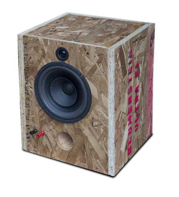

    гаражные колонки Thrashers. Blumenstein Audio с наиболее полезным, многоцелевым и долговечным решением, удачно названным Thrashers. Блюменштейн щедро называет законченный вид «промышленным дизайном».
