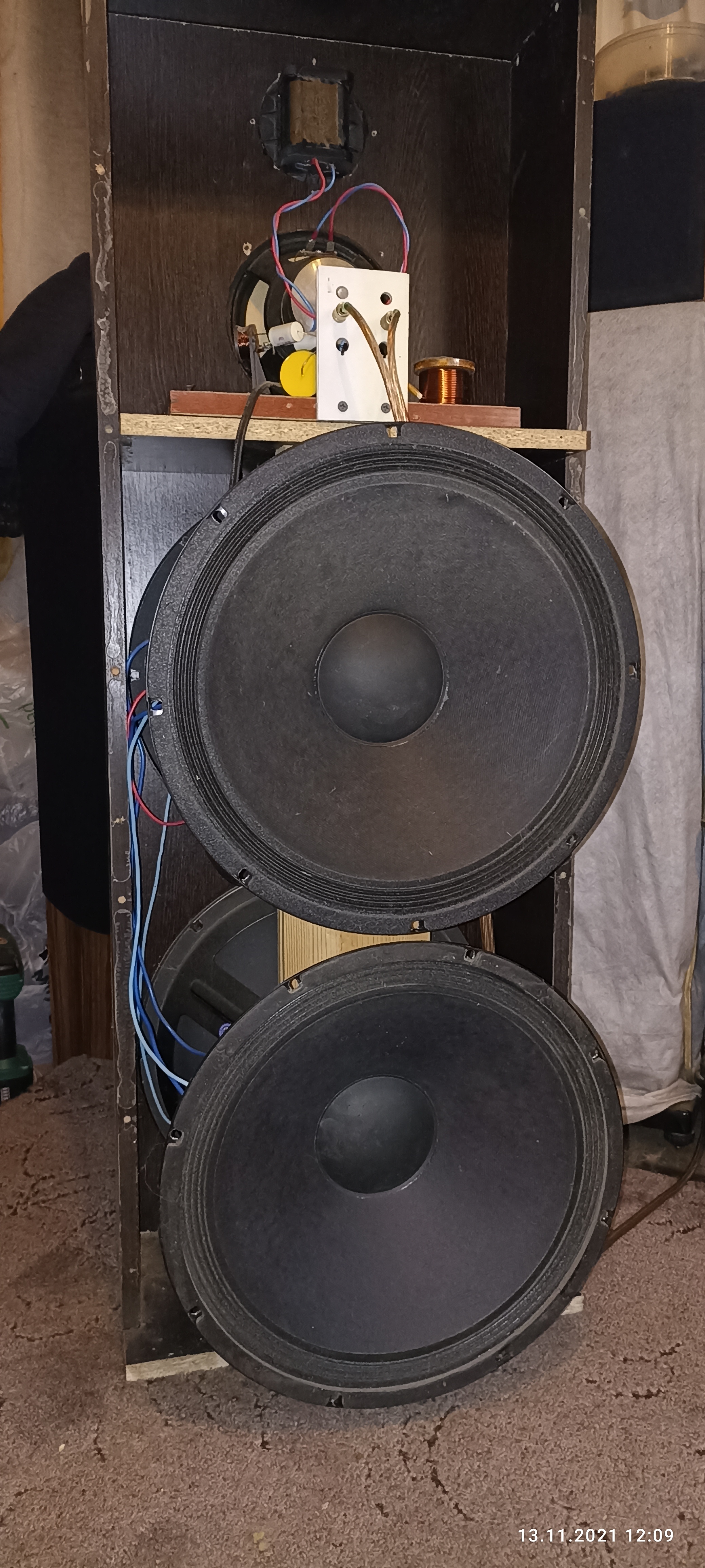

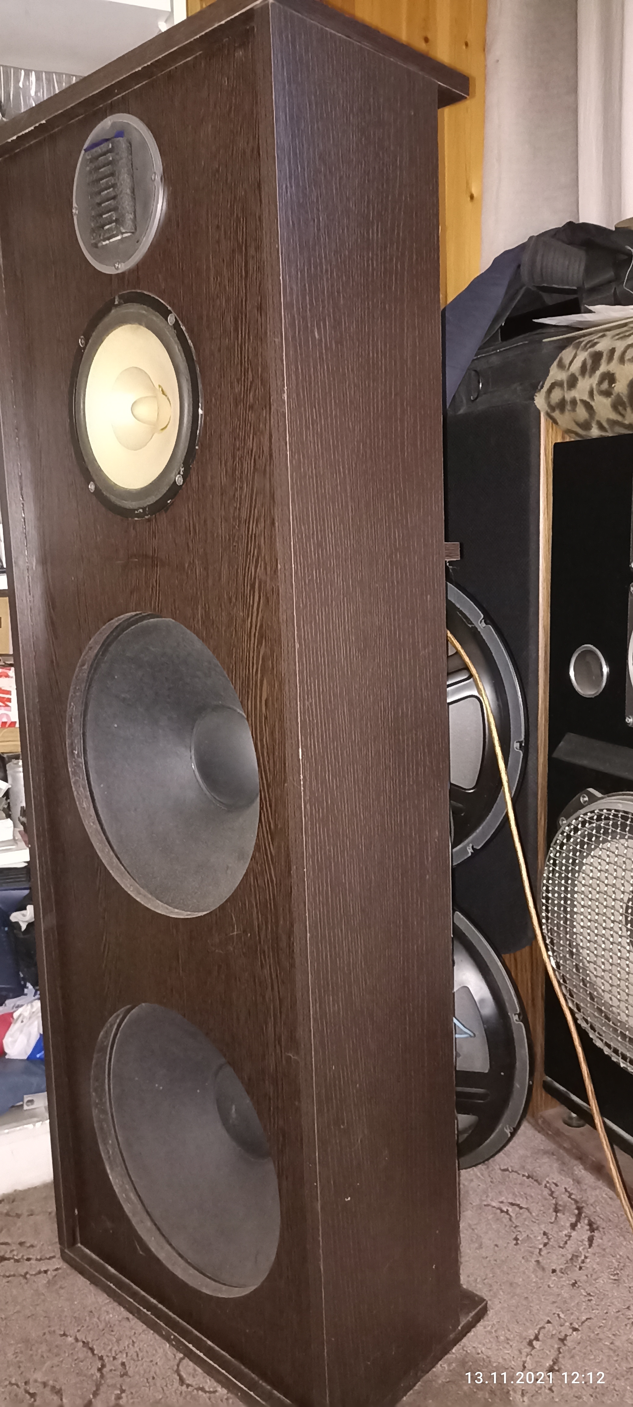

    Я пошёл другим путем, счетверение головок.
    Вот теперь 6 ом АС, и бас что надо!
    Правда выигрыш не большой, а затраты ощутимы, и место занимают больше.

    По умолчанию Re: ПАС, ОЯ, ЩИТ — некоторые обобщения
    А.К. - альфы докупал из новых?
  5. #64
    13.11.2007
    МО Салтыковка
    76
    12,090
    Да, 4 старых, с рыжей наклейкой, и 4 новых.
    Андрей Константинович
