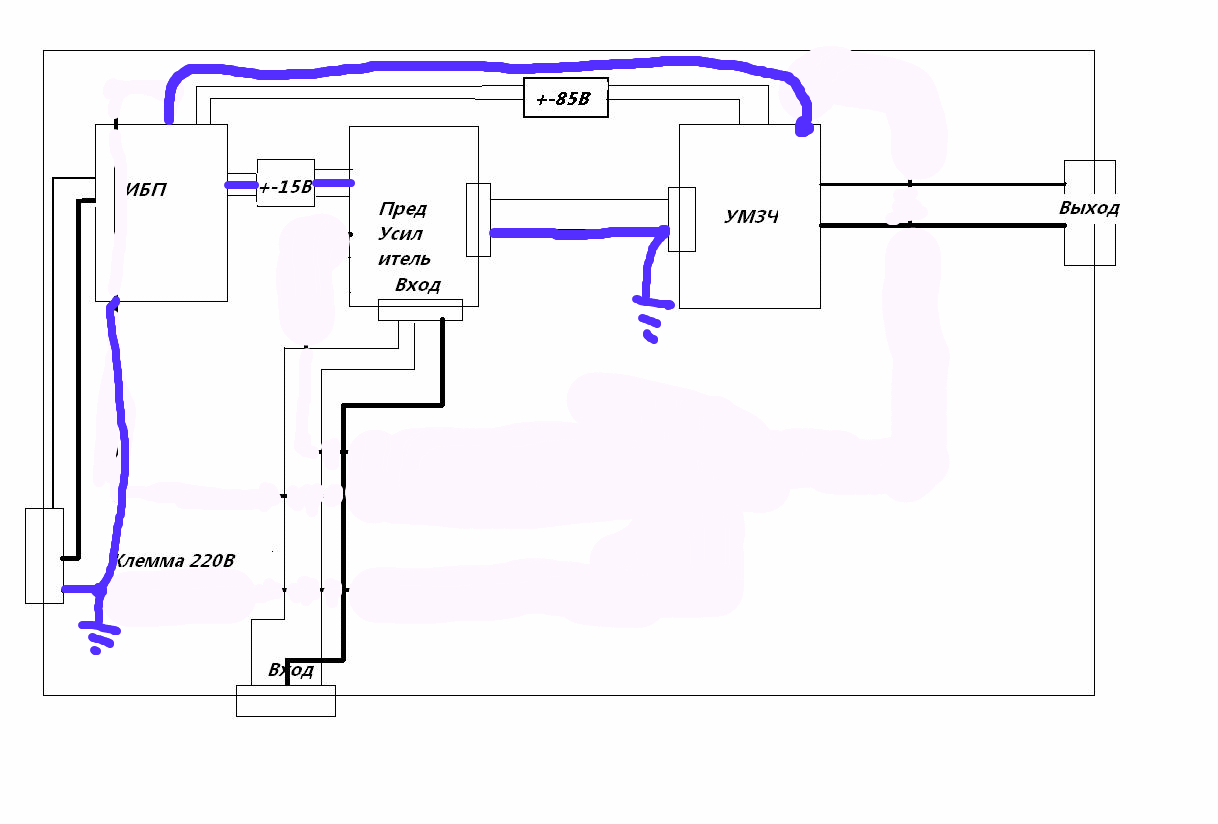

    Здраствуйте. Можетктонибудь рассказать(показать) как подключать сигнальные и силовые земли. (корпус железный) Будет стоять 1 ИБП 1усь 1 предварительный....
  2. #7802
    12.05.2009
    Астрахань
    308
    По умолчанию Re: D class для саба.
    Если кратко то , "силовая земля" должна как минимум собираться в одной "точке" ( эту точку найдешь эксперементально) по отсутствию фона и.тд. Что касается сигнальной земли то по ней не должны проходить силовые токи . ИБП экранируй от других блоков!

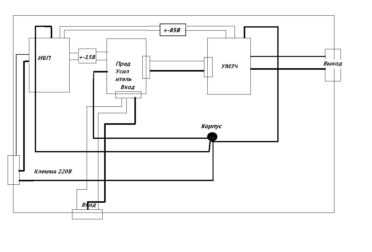

    Так ?

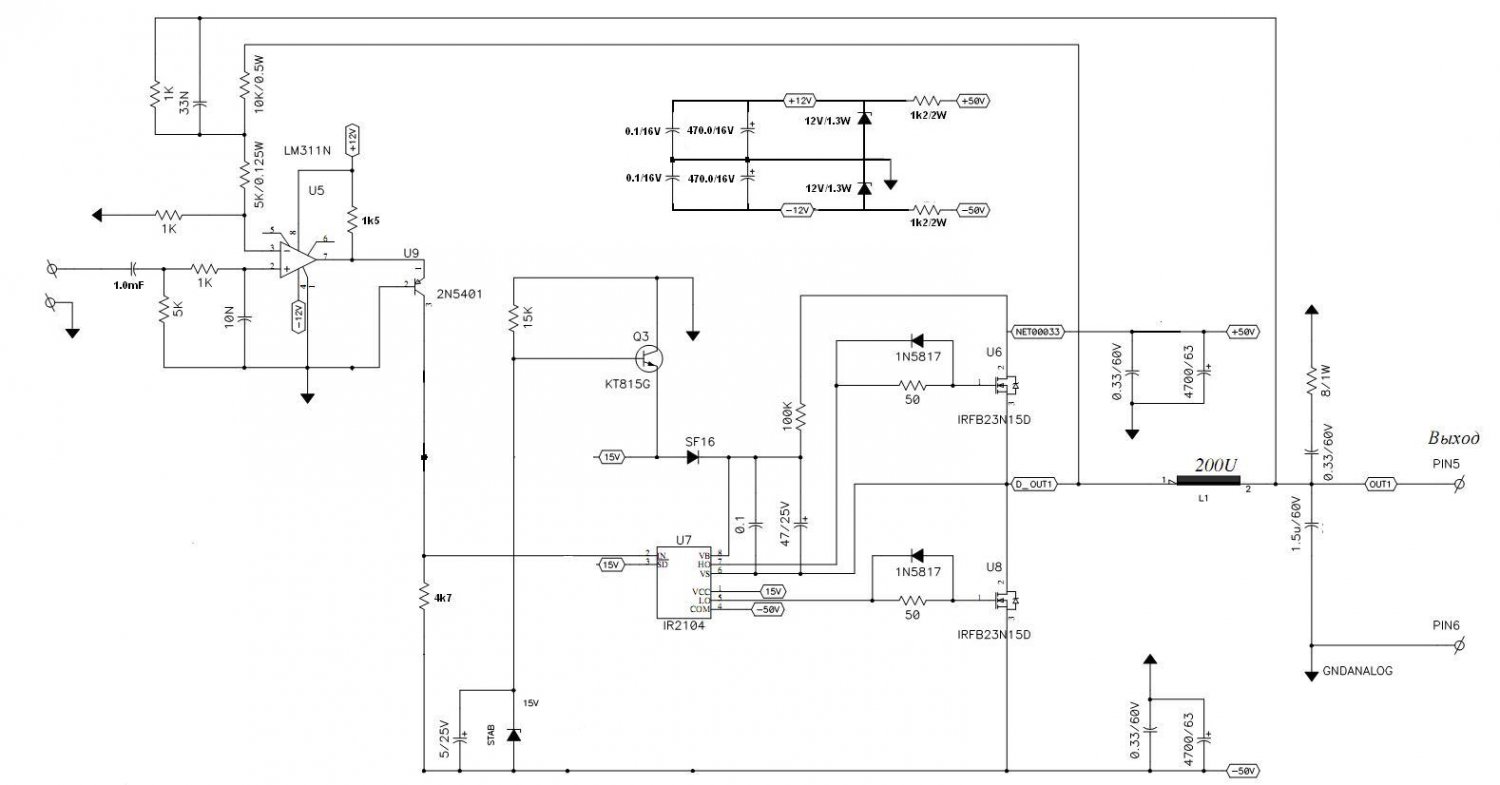

    Собираю усь по этой схеме (нужен для активного НЧ звена 8Ом, ватт на 100, питание +-45В), нужен нехилый дроссель 200u.
    Есть в наличии чашка (на фото) 22мм диаметром (стандартная вроде бы), есть провод 1мм.
    Можно ли из этого что либо достойное слепить и если нет - каких габаритов сердечник нужно взять и сколько витков мотать? Разбирать комповые БП и телевизоры возможности не имею, предпочту купить конкретную модель если что
    P.S. Есть также Эпкосовский RM10 из N67 (2200)
    Так ?
    как то так. Естественно не забываем про так называемую "горячую землю" в ИБП. Сигнальные проводники экранируй для снижения помех от ИБП.
    Так ?
    Андрюха, общий на предварительный усилитель лучше взять с УМ, так как на промежутке между точкой соединения земель и УМ, будет наводится напряжение, которое попадёт в сигнальную землю.
    Т.е общий по питанию взять с УМ а с УМ на точку соединения..
    Общий +-15В не должен соединяться в блоке питания с общим +-80В.
    Заземление общего провода на корпус, зависит от конструктивных факторов, по этому может быть 3 варианта, попробуете экспериментально.
    Заземлить плату предварительного, усилителя мощности со стороны его входа, или УМ с точки подключения блока питания к нему.

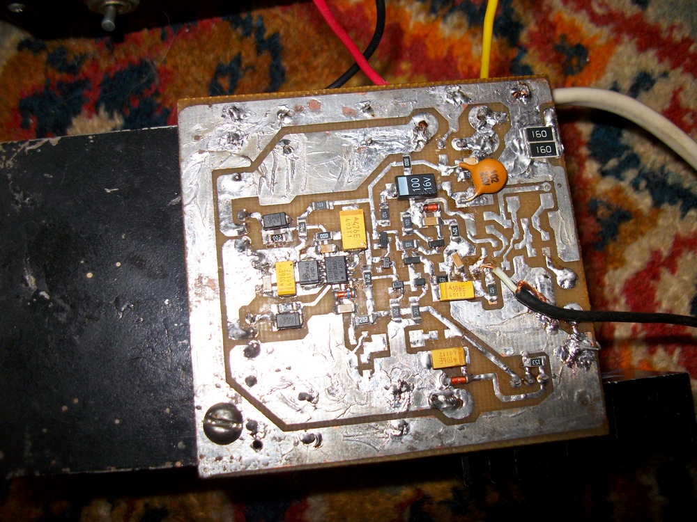

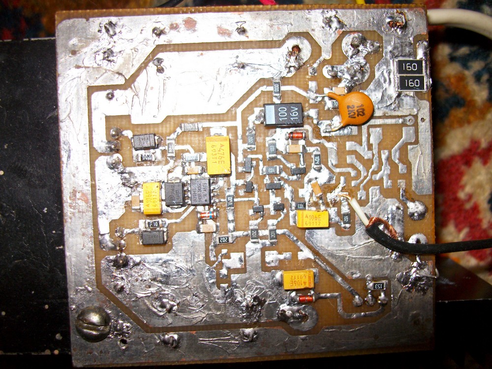

    так и не понадобился предварительный мне для ир2184...
    вариант в смд..
ID:	81961   Нажмите на изображение для увеличения.

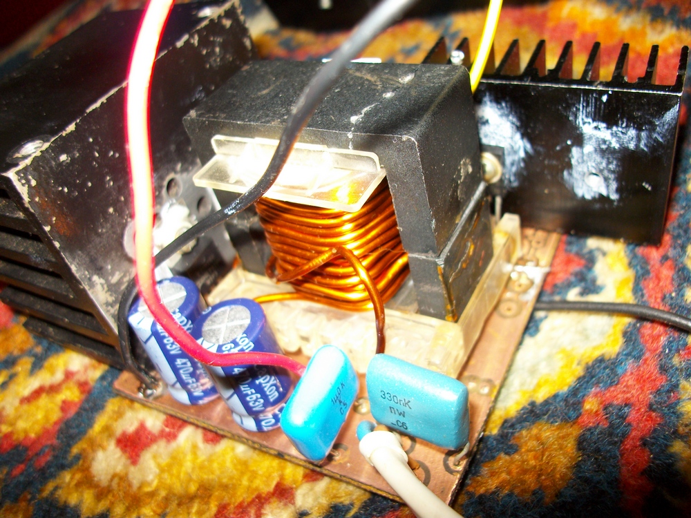

  20. #7820
    19.10.2008
    Город плохих снов
    2,245
    Цитата Сообщение от radiolab Посмотреть сообщение
    А если между двумя лентами положить еще ленту в качестве экрана и на землю. И в чем геморрой то при намотке, сложил две (три) полосы вместе и мотаешь.
    Ну уменьшится ёмкость в два раза, потери в четыре раза. Но опять же - считать надо, загоните в симулятор эту ёмкость, и посмотрите на величину потерь. Или эмпирическим методом, намотать дроссель впаять в схему и пощупать радиатор. Мне считать лень. Да и параметры дросселя не известны.
    Цитата Сообщение от jooe Посмотреть сообщение
    Помоему вы сами себе противоречите. Во всех доках вроде сказано что межвитковая емкость, вред.
    Если вам действительно интересно то подымите инфу по борьбе с ЭМИ в ИБП, и увидите много емкостей, которые включены как параллельно индуктивностям, так и между обмотками трансформаторов. Как пример - на кой ляд включена ёмкость с резистором параллельно первичке трансформатора в компьютерных ИБП?
