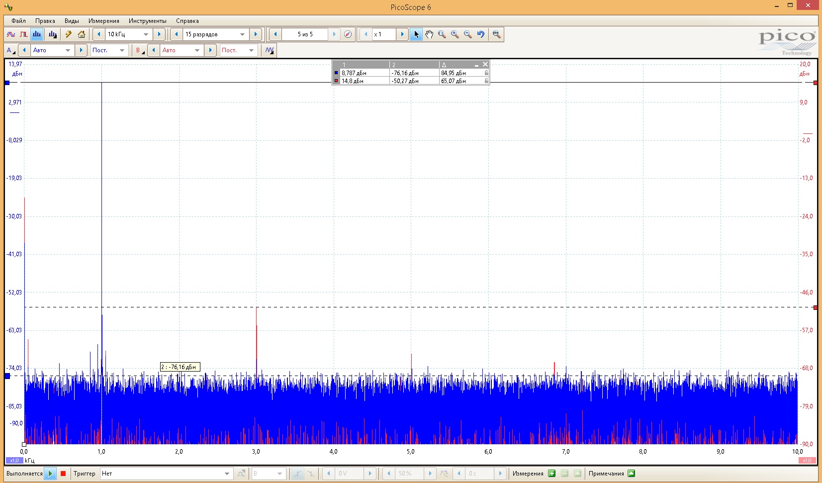

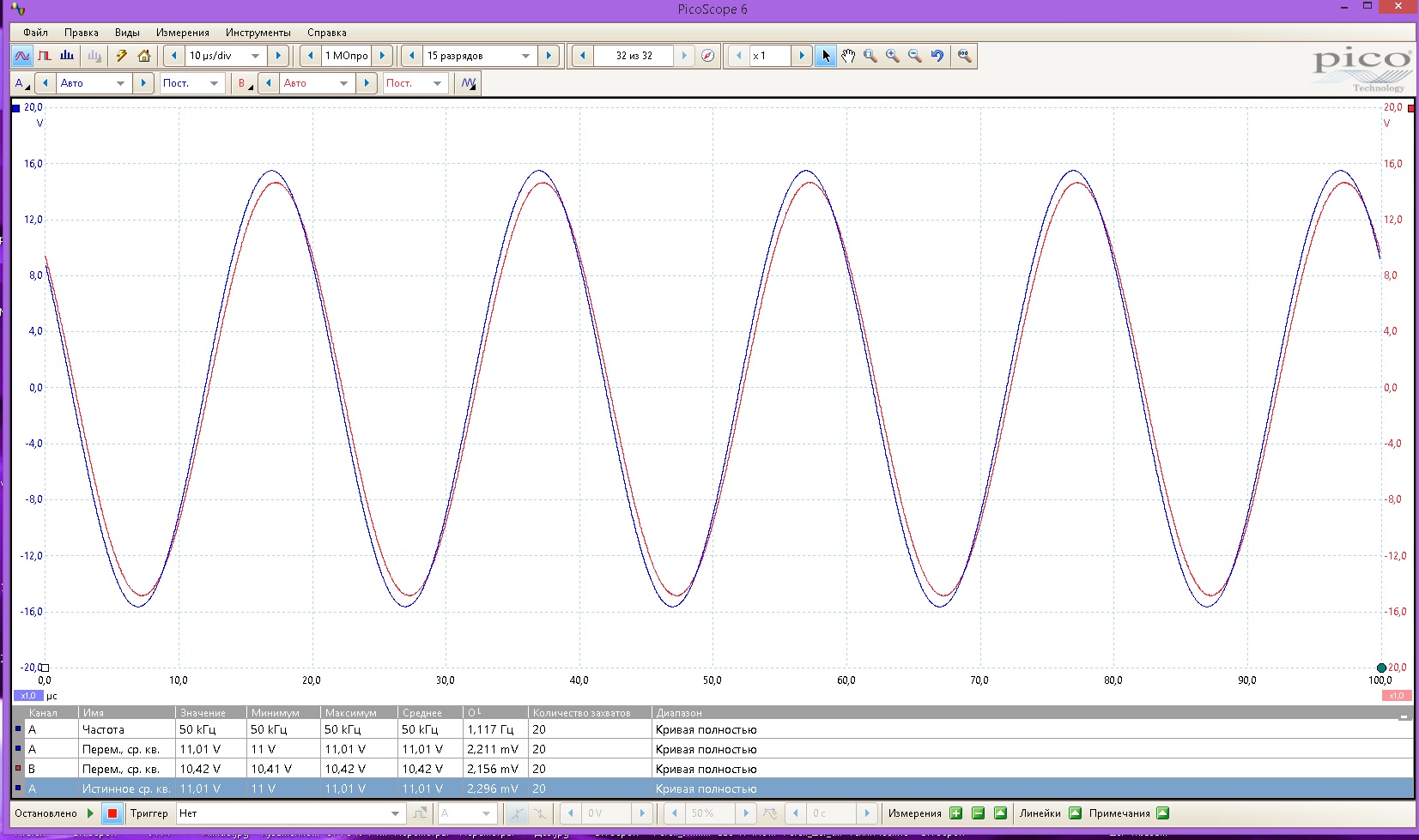

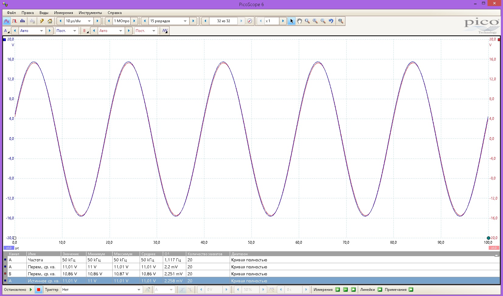

    Вот и новые измерения.....при работе на резистор 7,3 Ома...периодически подключал и отключал катушку Буше (5мкГн)
    катушка была закорочена резистором?
    Увидеть на картинках подключен в схеме Цобель или нет не представляется возможным даже на частоте 50 кГц,
    так Цобель на частоту 159кГц настроен....
    но по уменьшению величины Sin-го сигнала и по дополнительному ВЧ мусору на осциллограмме сразу видно, что катушка Буше подключена.
    а что же будет с обычным динамиком имеющим намного бОльшую индуктивность? Если ВК "мусором" реагирует на катушку в микроГенри...
    Короче мужики устал я от этих всех картинок,
    Понятно, бананы не выросли - купил картошку....

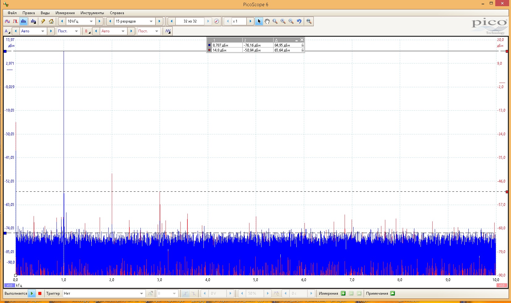

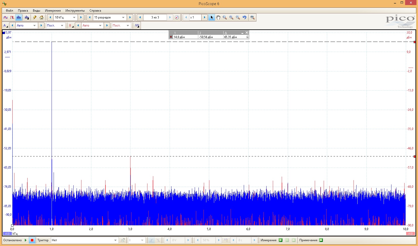

    Закорочена резистором 10 Ом 2 Вт.

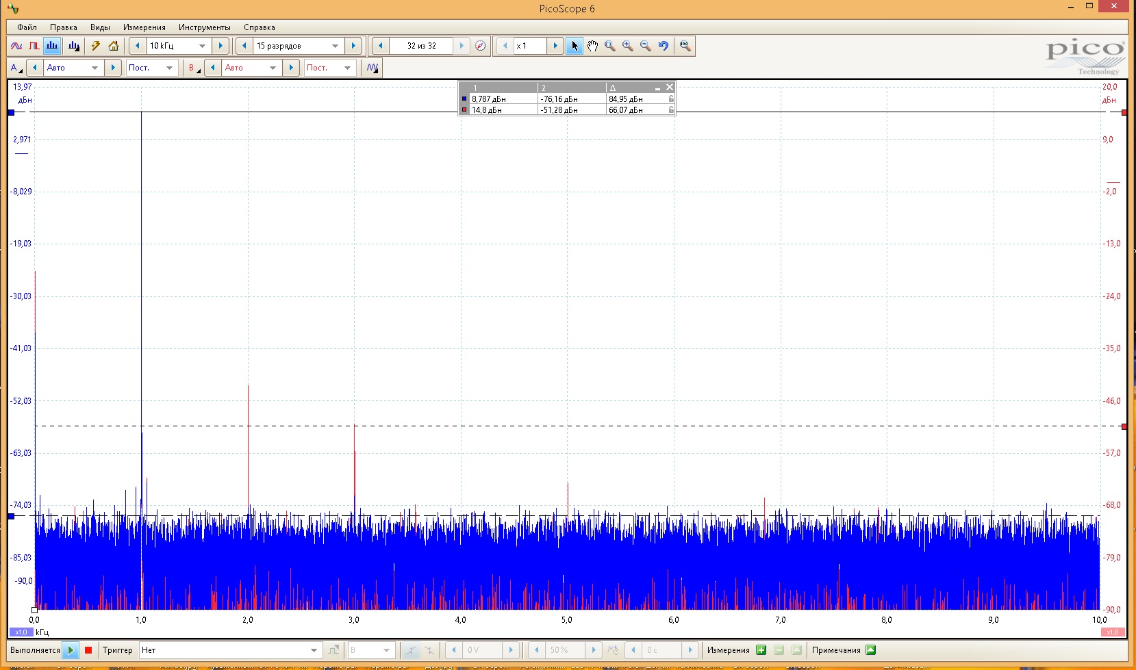

    Вот сигнал на ВК приходит с левого канала УН. ВК без катушки на акустику.Нажмите на изображение для увеличения.
Название:	ВК Зарат. батар. микр. АВ полимер. 2000 мкФ 4 В 1 кГц без катушки Цобель лев. канал на акустику.jpg
ID:	369787 Вот сигнал приходит с правого канала УН. ВК без катушки на акустику. Нажмите на изображение для увеличения.
Название:	ВК Зарат. батар. микр. АВ полимер. 2000 мкФ 4 В 1 кГц без катушки Цобель прав. канал на акустику.jpg
ID:	369788Правый ещё вторую гармонику привносит. Вот с катушкой работа на акустику, сигнал с левого канала. Нажмите на изображение для увеличения.
Название:	ВК Зарат. батар. микр. АВ полимер. 2000 мкФ 4 В 1 кГц катушка 5 uH с Цобел лев. канал на акустик.jpg
ID:	369789 Вот сигнал с правого канала. ВК с катушкой, работа на акустику. Нажмите на изображение для увеличения.
Название:	ВК Зарат. батар. микр. АВ полимер. 2000 мкФ 4 В 1 кГц катушка 5 uH с Цобель прав. канал на акуст.jpg
ID:	369790С катушкой видно больше мусора. Внизу каждой картинки есть указания, что и с чем. Выходной сигнал 4 В.
    Зато прекрасно видно всё, если подать не синус а меандр частотой 20 кГц ... Номиналы цепи Цобеля и катушки с резистором следует оптимизировать по наилучшей форме импульса.

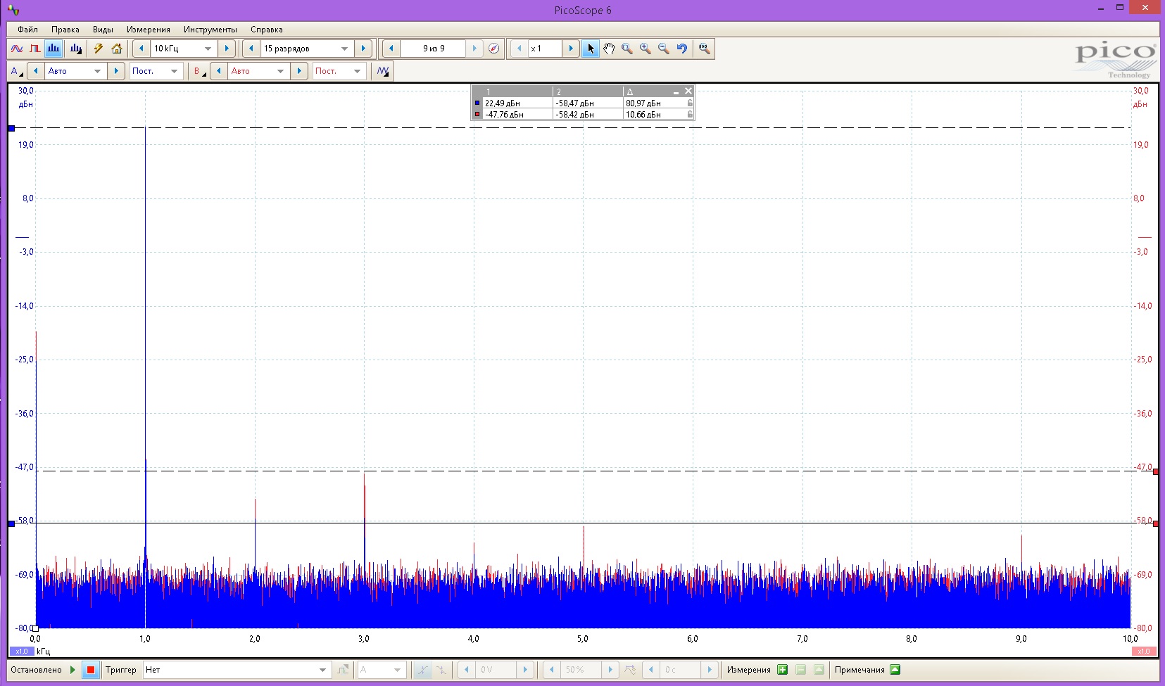

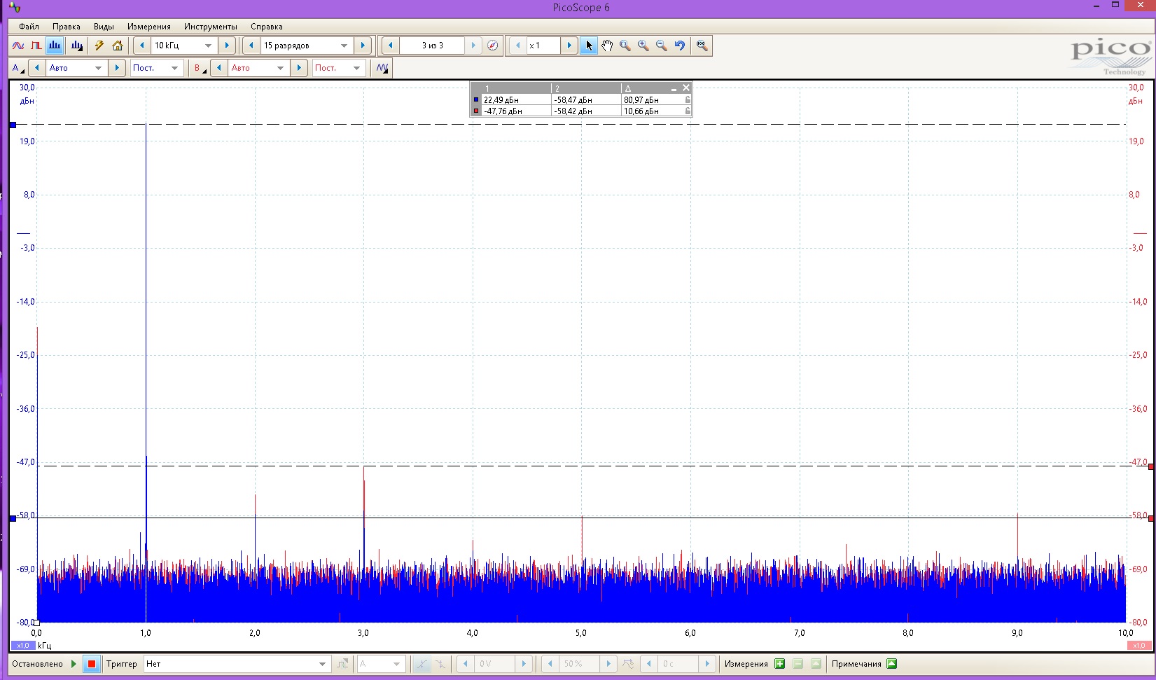

    Вот и новые измерения. Частота сигнала была выбрана 1 кГц, амплитуда входного сигнала, подаваемая на УН была выбрана 2,0 В, выходного 4,0 В при работе на акустику и 11 В частотой 50 кГц при работе на резистор 7,3 Ома. На выходе ВК имеется цепь Цобеля (10 Ом 2 Вт и 01 мкФ). При работе на акустику периодически подключал и отключал катушку Буше (5мкГн). А ещё проводил коммутацию выходов левого и правого каналов УН.
    Теперь про УН. Напомню Вам, а так же себе последнюю конфигурацию каналов УН. Левый канал SRPP на двух лампах 6Э5П+BSP129 смещение теперь RC цепь. Резистор 270 Ом+два жёлтых танталовых конденсатора 220 мкф 16 В+плёнка 1,5 мкФ. Левый канал можно сразу отличить по малой второй гармонике.
    Правый канал стандартный SRPP на двух лампах 6Э5П и смещение на двух красных светодиодах. Т.е. у правого и левого каналов я поменял местами цепи смещения. Вложение 369761 Вложение 369762 Вложение 369763 Вложение 369764 Вложение 369765 Вложение 369766 Увидеть на картинках подключен в схеме Цобель или нет не представляется возможным даже на частоте 50 кГц, но по уменьшению величины Sin-го сигнала и по дополнительному ВЧ мусору на осциллограмме сразу видно, что катушка Буше подключена. Возможно ей требуется экранировка. Короче мужики устал я от этих всех картинок, паяйте макет и слушайте, кому какой больше понравится звук. Описать свои ощущения от звука левого и правого каналов точно наверно не смогу.

    Киса , я же Вам писал что эти измерения бестолковое занятие.
    Ну почему совсем уж и бестолковые. Вот стало понятно, что ВК Заратустры, в конкретной схемотехнике меньше всего вносит искажения. Нужно это принять за точку отсчёта и работать с УН. Нам стало известно, что стандартный SRPP имеет высокую вторую гармонику. Другое дело как мы её воспринимаем как благо или как неизбежность. Я проводил изменения в цепях смещения и такой разительный результат в звучании. Всё же для себя сделал вывод, что низкий уровень второй гармоники даёт большую прозрачность в звуке, но цепь смещения привносит свои окрасы звука. А впереди ещё разделительный конденсатор, смена марки конденсатора, питающего SRPP, типа резистора и т.д. Всем хорошего дня.
