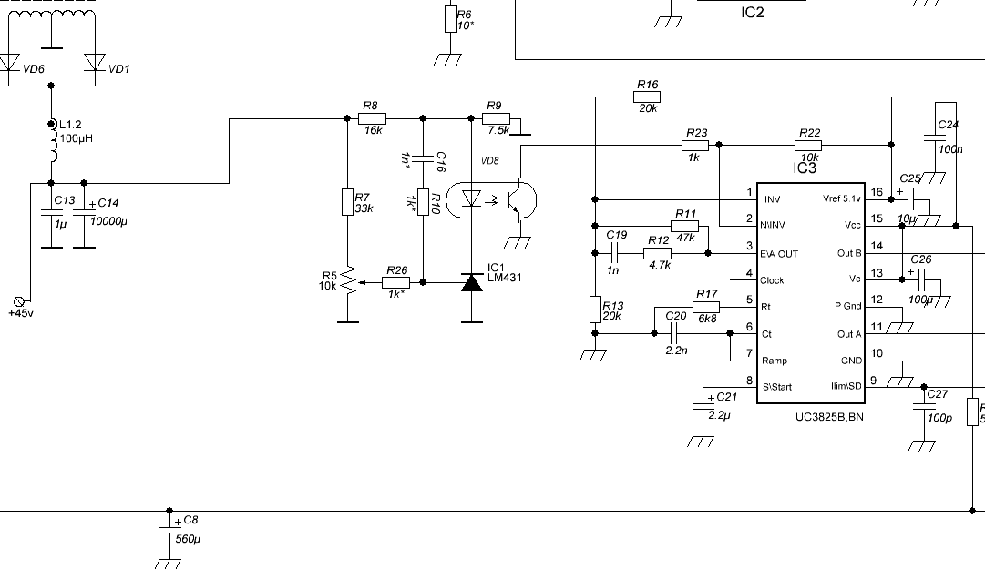

    Исправил схему:Нажмите на изображение для увеличения.
ID:	147515. Какие будут ещё советы?
    Нет гальванической развязки между первичной и вторичной цепью, она нарушена цепью ОС, да и сама ОС не будет работать из-за того, что идёт по одному проводу, через R8.
    Защита по току условно рабочая.
    Здесь много вариантов, но смысл в том, что трансформатор тока является таковым, когда нагружен на нагрузку с сопротивление возможно минимальным.
    Подстроечник вместо R17, 1К вместо R11, С21 единицы нанофарад - подобрать по форме напряжения.
    Если нет подстроечного на Омы, тогда просто параллельно С21 резистор, а лучше подстроечник параллельно С21, а R11 сделать постоянным на случай нарушения контакта в подстроечном.
    Вторичная земля соединена с первичной, изоляции нет по определению. Все долждно работать.
    Что будет, если человек дотронется до вторичной земли пальцем автор схемы подумал?
    Ааа, точно, не разглядел
    Значит цепь ОС существует.
    а через оптопару?!
