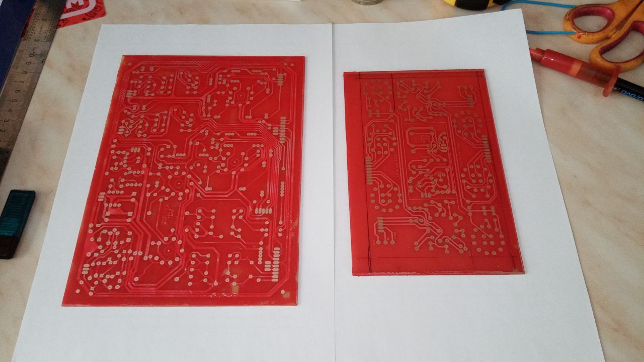

    По умолчанию Ламповые микрофоны, изготовление, модернизация.
    Общая тема по постройке ламповых микрофонов, обсуждение, отчеты.
    ---------- Сообщение добавлено 18:48 ---------- Предыдущее сообщение было 18:34 ----------
    Изготовил простой блок питания.
    Корпус был заказан тут >>>https://aliexpress.ru/item/329115438...4c571fedjamr1y
    Платы БП разведены в спринте и заказаны в Китае.

    Использовал 2 раздельных трансформатора, анодный на 48в (2 вата) и накальный 9в (5ват). Они недорогие но работают как положено.
    Авиационный 5 пин разъем. никаких задержек включения не предусмотрено, все предельно просто.
    На выходе получил 130в ВН и 6в отрицательного напряжения на накал, блок питания протестирован, работает отлично, низкочастотный гул отсутствует не смотря на отсутствие дросселей!

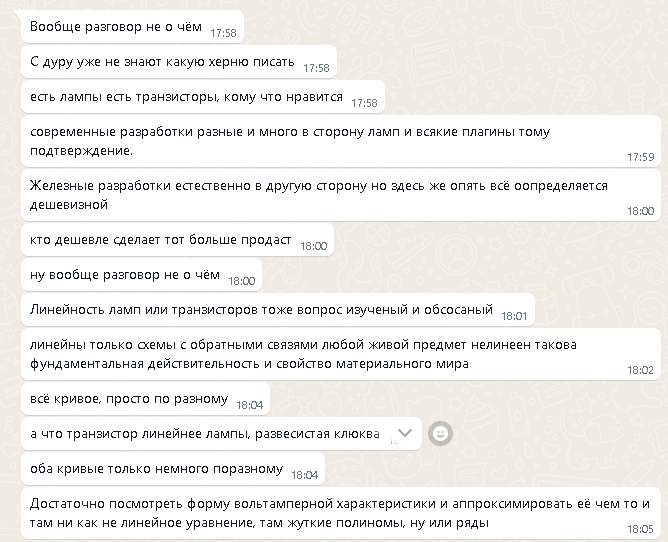

    В продолжение дискуссии о том, что копеечный полевик,лучше лампы.
    Вот что ответил знакомый инженер.
    "Вообще разговор не о чём
    С дуру уже не знают какую херню писать
    есть лампы есть транзисторы, кому что нравится
    современные разработки разные и много в сторону ламп и всякие плагины тому подтверждение.
    Железные разработки естественно в другую сторону но здесь же опять всё оопределяется дешевизной
    кто дешевле сделает тот больше продаст
    ну вообще разговор не о чём
    Линейность ламп или транзисторов тоже вопрос изученый и обсосаный
    линейны только схемы с обратными связями любой живой предмет нелинеен такова фундаментальная действительность и свойство материального мира
    всё кривое, просто по разному
    а что транзистор линейнее лампы, развесистая клюква
    оба кривые только немного поразному
    Достаточно посмотреть форму вольтамперной характеристики и аппроксимировать её чем то и там ни как не линейное уравнение, там жуткие полиномы, ну или ряды"(c)

  7. #766
    39,171
    По умолчанию Re: Ламповые микрофоны, изготовление, модернизация.
    Это сильно!
    Естественно, разве что совсем чуть-чуть линейнее. Но зато им не нужен накал и высокое напряжение, плюсмогнутработать на бОльших токах.
