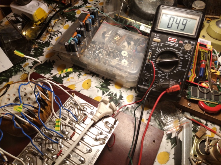

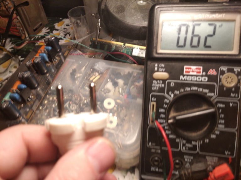

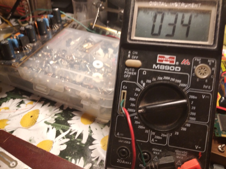

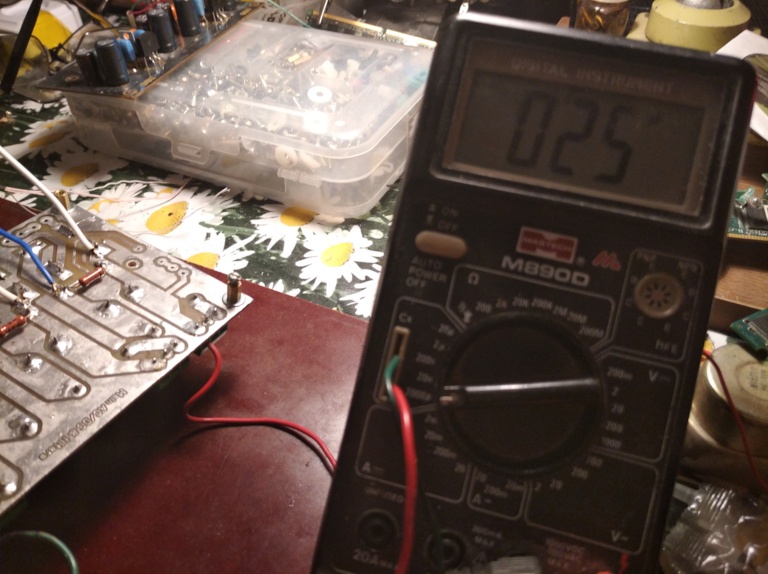

  16. #775
    Аватар для Rainy
    18.10.2020
    539
    По умолчанию Re: Lynx PA 21 для бедных (потуги дилетанта)
    Мотать торы дело неблагодарное. Я тут недавно вторички доматывал, особенно "понравилось" 4 по 24 Вольта челноком. В общем, подпаял бублик вторичками мимо диодных мостиков. И понял, что чистоты эксперимента не получится. Вернее, её и в первый раз не было.
    Измерения производил, перебазировавшись на другое место.
    Сразу опешил, что тот же прибор показал ёмкость тех же неподключенных проводов не 50, а 5-6 пФ.
    Ладно, подкидываем плату с обмотками. В районе 30 пФ. Отодвинул мультиметр поближе к настольной лампе. Значение в 2 раза больше. Взял в руки вилку питания - около 60, потрогал контакты - за сотню пФ. Вот, как-то так... Буду надеяться, что 50 пФ. Нравится мне это число. Круглое и с возрастом совпадает.
ID:	386090 Нажмите на изображение для увеличения.

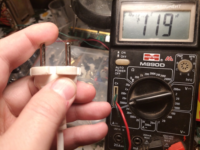

  17. #776
    Старый знакомый Аватар для Radiovintage
    04.02.2015
    Нижний Новгород
    839
    Надеятся можно, но межобмоточная ёмкость такого порядка это нереально. Твой прибор работает неправильно или что-то не так делаешь.
  18. #777
    Аватар для Rainy
    18.10.2020
    539
    Що маемо то маемо. В дороге заказанный приборчик. Возможно, он точнее окажется.
  19. #778
    02.09.2006
    3,533
    Не окажется. Для таких измерений нужен прибор с правильным принципом измерения - импеданс на заданной частоте. А тестеры и подобные измеряют на резонансах или время заряда через резистор - параметр времени не фиксирован в обоих случаях и результат непригоден.
    Последний раз редактировалось Openreel; 15.12.2020 в 02:40.
    WBR, Michael.
  20. #779
    04.02.2015
    Нижний Новгород
    839
    Вот тебе самый верный способ.
