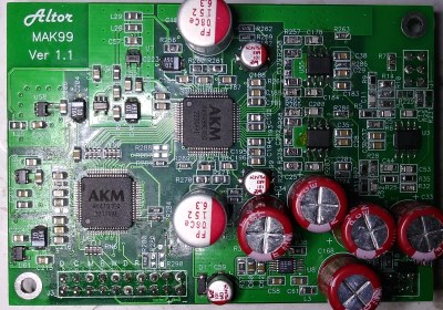

    Ну и, если вернуться к топику, то вот фотка той платы, измерения которой были выше.

    Алекс, по звуку на Ваших платах 4499 не уступает топовой BD?
    С Уважением, Анатолий.
  10. #769
    38,769
    По умолчанию Re: Новый чип от АКМ 4499
    Я не комментирую звучание моих ЦАПов.
