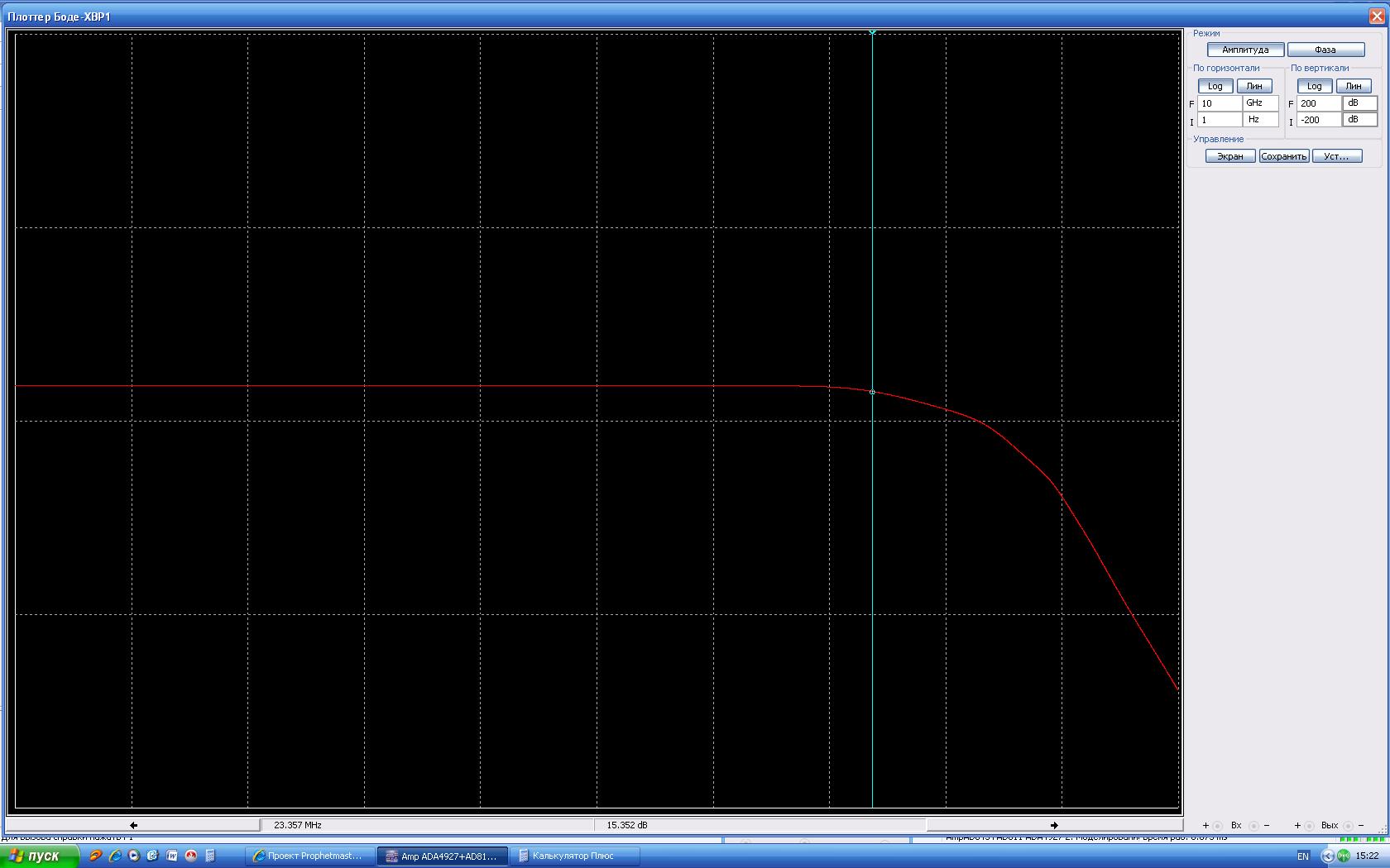

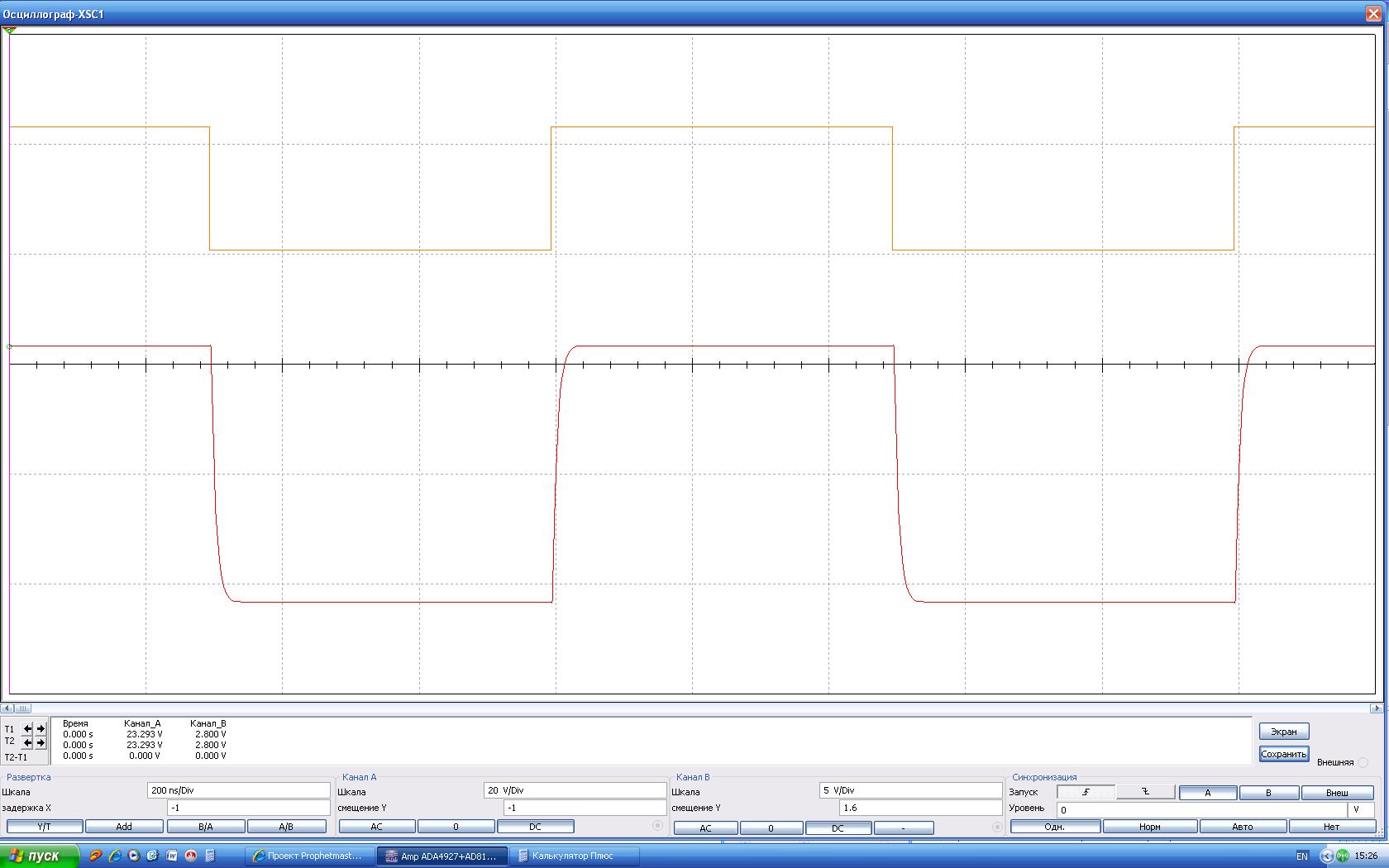

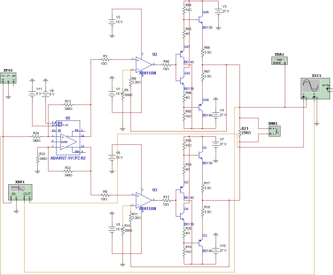

    Еще покрутил в симуляторе схему, о которой писал выше. Это мост из двух AD811 с дифференциальным драйвером с ТОС ADA4927. В железе, если буду собирать макет этого безобразия, планирую пробовать LME49713 вместо AD811.
    АЧХ по уровню - 3 дБ получилась до 23 МГц
    Частота единичного усиления 190 МГц
    Скорость нарастания выходного напряжения 1800 В/мкс
    Меандр без выбросов и на малом сигнале (на единицах милливольт входного). По идее, должно работать.
    Выходного напряжения хватит для раскачки до 70 Вт/4 Ом
    Сама схема:

  9. #768
    Старый знакомый Аватар для Serg138
    22.09.2006
    Гомель, Беларусь
    780
    По умолчанию Re: Проект Prophetmaster Tierra - моноблоки 50 Вт в классе А
    На драйвер для цирклотрона чем-то похоже, см. схему Lynx PA21.
    Последний раз редактировалось Serg138; 29.11.2013 в 17:42.
    Дык, драйвер для моста может быть похож на драйвер для цирклотрона. Не успел попробовать поставить между ОУ и параллельным усилителем буфер, как у меня в усилителе на BUF634 сделано - в таком варианте, как на схеме из поста 768, много оконечных каскадов не приделаешь Моделька на работе осталась, в понедельник попробую.

    Prophetmaster, "безобразие" как раз будет работать. И делать это будет хорошо.
    Выходные повторители разбить на группы, по 4-5 штук в группе и на каждый свой ОУ, что бы ОУ по току не переколбасить. В идеале - много ОУ, на пару повторителей отдельный. Каждый такой отдельный элемент выходной охвачен своей ООС, поэтому это точно будет работать и легко спараллелится в массив. Каждый элемент (ОУ+ повторитель или повторители) должен быть ИНВЕРТИРУЮЩИМ.
    ОТ 811-й придётся отказаться в этом месте. Она поёдёт в композитный фазоинвертор+++, к которому у меня как раз есть вопросы, в качестве буфера. У спараллеленых инвертирующих структур будет небольшое общее входное сопротивление. +++ композитному фазоинвертору нужно отдать часть усиления, что бы он стал стабильным и облегчить жизнь выходной части по искажениям.
    Я не думал, что можно делать мост. Такая структура при своей громоздкости кажется мне оптимельной, при наличии многих оу в выходном массиве.
    ---------- Добавлено в 17:35 ---------- Предыдущее сообщение в 17:26 ----------
    В даташите я не нашёл для неё никаких данных о неинвертирующем включении. Не включай её так, так она будет искажать (чую зверя за порогом).

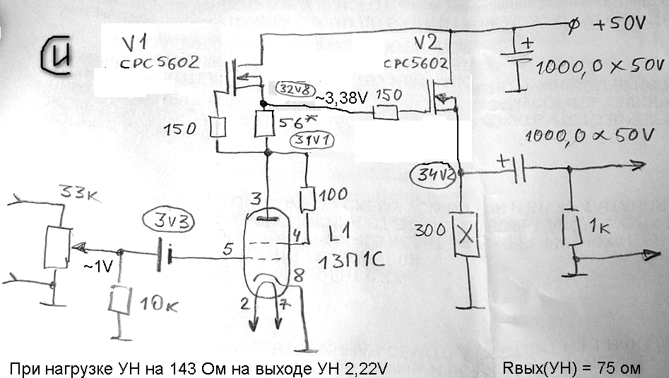

    Цитата Сообщение от SAS-M Посмотреть сообщение
    А в числах - это сколько?
    Лампочка специально выбрана с маленьким Ку для телефонного усилителя.
    Если взять, например, 6Н30П с тем же током покоя, то Ку будет порядка 15 при таком же выходном сопротивлении.
    Это так и задумано, LME49713, в металлических корпусах, закуплено аж 20 шт. Мост изначально не планировался, но оконечные каскады хотел делать с раздельными ОУ.
    Инвертирующее включение чаще звучит хуже, с моей точки зрения, но измеряется лучше, обычно. А в неинвертирующем включении несколько LME49713 на выход ADA4927 повесить вполне можно.
    Буду пробовать, а там посмотрим. Испытанных в железе конструкций на этих ОУ я не нашел. Не нашел даже модели для Мультисим

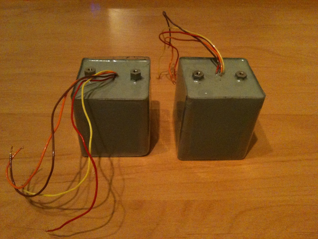

    Когда Олег получит от Алекса трансформаторы, он попробует (?) сделать ещё вот так.
    Не понял прелести данного схемотехнического решения - не дорос еще, наверное С трансами буду пробовать разные входные буферы - это точно, а выходной каскад планирую сделать в виде параллельного повторителя на трех парах мощных транзисторов, только без всяких вольтдобавок и источников тока.
  16. #775
    03.04.2009
    РФ ЛНР
    2,532
    Делитель на выходе - часть выходного напряжения подается на вход. Это ПОС или ослабление 100% ООС. Усиление в 2 раза поскольку трансы 4:1. В сумме 8. imho, Вам не нужно 26 дб, 18 ну 20 с запасом.

    Я понял о чем Вы, но для этого нужны транзисторы не любого года выпуска. У меня есть 1993-го - так себе приборчики. Были раньше начала 80-х, но нету уже.
    Трансформаторы у А. Вороьева готовы, осталось только переслать из Кишинева в Москву.
    Видимо, версия с трансом в качестве УН будет первой. ГлубокоООСная скоростная остается на втором плане пока - трансы уже есть, а рабочего полного варианта схемы с ОООС еще нет у меня.
