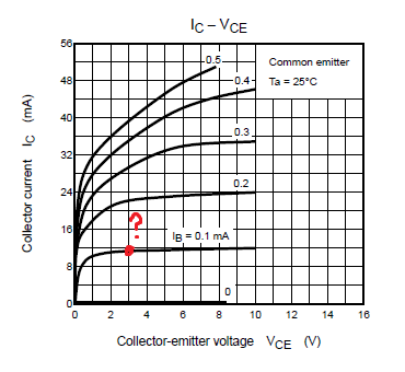

    Nikolav, погляди картинку, я там на отдельно взятой характеристике точку поставил, это оно? То есть вправо влево от "него" ходить при работе не надо, верно?
    Линия основного тона стала симметричной, обрати внимание.
    Угу, да и сам спектр не такой йожегообразный, как был.

    То есть вправовлево от "него" ходить при работе не надо, верно?
    Особо не надо, но это еще не насыщение(см.выше).

    Audiomun во многом прав (но в ОК свои законы), ухудшение усиления в ОЭ возникает уже ниже Uкэ, который в несколько раз выше, чем по выходной характеристике, это видно по h-параметрам, см. даташит на 2SC1815, по выходной характеристике даже при 20 мА линейная точка до 1 В (а при нескольких миллиамперах будет доли вольта), но при взгляде на h-параметры (в конце того же даташита) видно, что два h-параметра при токе всего лишь 2 мА очень нелинейны ниже 2 В Uкэ (правда надо посмотреть влияние этих h-параметров во включении ОК).
    Илья, нет такой точки относительно которой можно сказать, что правее линейный режим, а левее мы уже в области квазинасыщения. Нет жёсткой границы.
    По выбору точки согласен с Olegyurich, выбрана с небольшим запасом.
    ---------- Добавлено в 20:29 ---------- Предыдущее сообщение в 20:22 ----------
    Audiomun во многом прав, ухудшение усиления возникает уже ниже Uкэ, который в несколько раз выше, чем по выходной характеристике, это видно по h-параметрам, см. даташит на 2SC1815, по выходной характеристике даже при 20 мА линейная точка до 1 В (а при нескольких миллиамперах будет доли вольта), но при взгляде на h-параметры (в конце того же даташита) видно, что два h-параметра при токе всего лишь 2 мА очень нелинейны ниже 2 В Uкэ (правда надо посмотреть влияние этих h-параметров во включении ОК).
    Я позволю сам себя процетировать?
    Использование же их при низких напряжениях питания нежелательно из-за явления квазинасыщения,
    Для этого надо чтоб напряжение КЭ упало ниже 3В, что в штатном режиме не возможно.
    видно, что два h-параметра при токе всего лишь 2 мА очень нелинейны ниже 2 В Uкэ.
    ...но ещё раз - до квазинасыщения там как до Парижу ...
    О чём спор?

    Вы не всё поняли в моём сообщении, 2 В по ухудшению h-параметров это для 2SC1815 и это в 3-4 раза больше, чем по выходной характеристике (для 2 мА видимо порядка 0.5-0.7 В), мы же рассматривает высоковольтные транзисторы, если у них по выходной характеристике 3 В, то сколько по ухудшению h-параметров? Правда надо оценить это для включения ОК, возможно тогда влияние меньше плюс это важно, если нет ООС, а в данной схеме выходной ОК внутри ООС, так что можно забить на это, но всё же полезно отслушать и низковольтный транзистор, чем чёрт не шутит.
