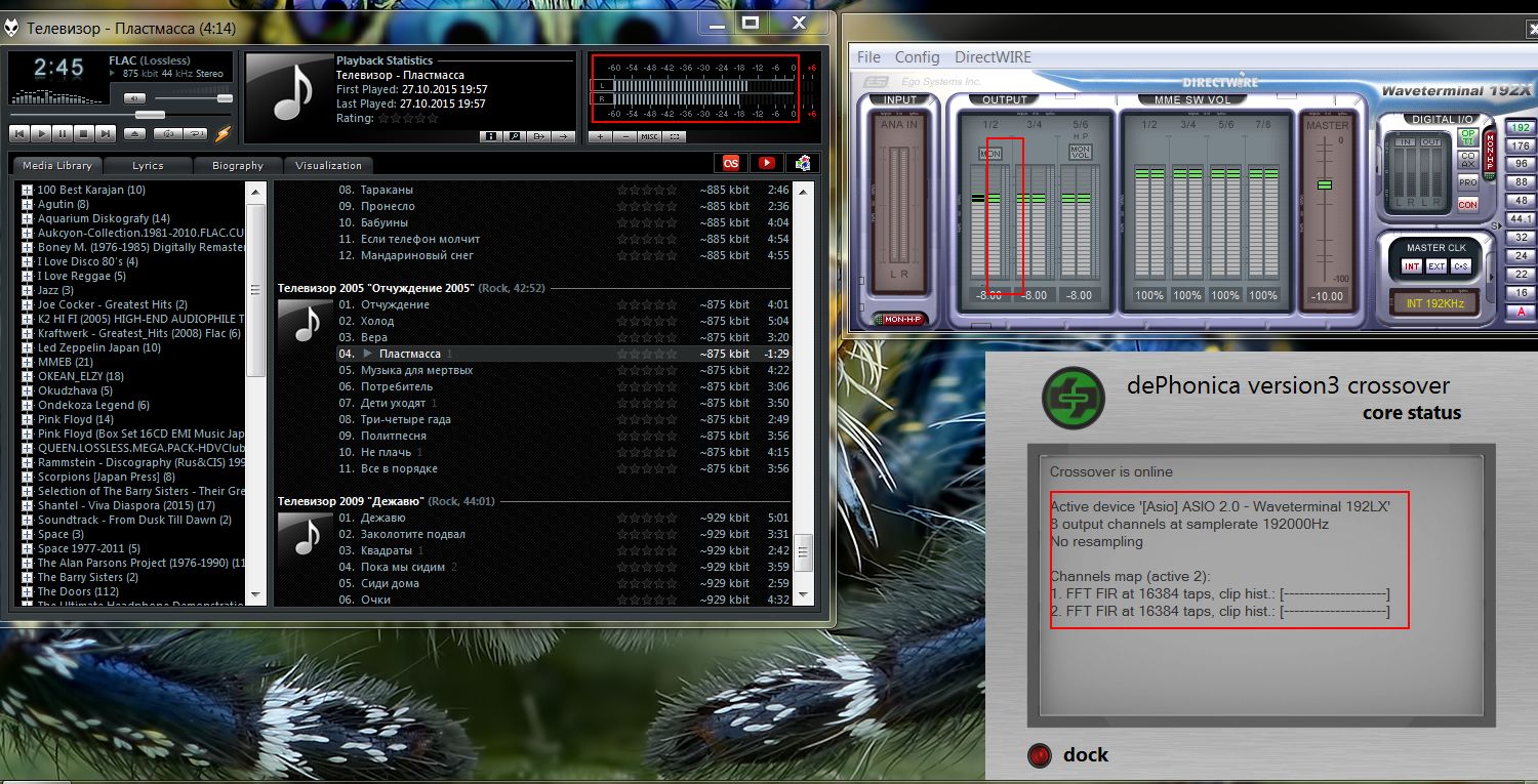

  6. #765
    Частый гость Аватар для DimSPb
    17.11.2011
    С. Петербург
    196
    По умолчанию Re: Цифровой программный кроссовер
    Максим, новая проблема.
    При пробуждении компа из режима "сон" – теряет устройство вывода. В всплывающем окне пишет "invalid device selected", в конфигураторе – устройство отсутствует в списке. Остановка и перезапуск ядра не помогает. Помогает перезапуск компа.
    Устройство – ESI Waveterminal 192X
    Еще обратил внимание – при установке новой версии (а старую я все-таки сношу) "спотыкается" на установке драйвера. Это вроде бы понятно, но если вы обновите драйвер – как эндюзер его поменяет?
    Конфигуратор в оконном режиме работает. Логи выслал.
  7. #766
    07.02.2009
    Россия, г. Белгород
    375
    Попробуйте в фубаре включить ASIO вывод напрямую на ESI Waveterminal 192X, включите что-нибуть проигрываться и не выключая усыпите компьютер.
    Затем разбудите. Устройство нормально проснётся?
    У вас что-то держит (блокирует) драйвер. Скорее всего плеер - его нужно завершать при обновлении кроссовера.
  8. #767
    17.11.2011
    С. Петербург
    196
    Какой-то плавающий глюк. Сегодня несколько раз "усыпил и разбудил" на несколько минут связку Aplayer – defonica – Waveterminal. Все работает и продолжает воспроизводить при пробуждении. Я еще понаблюдаю.
    А как понять – что держит? Вообще-то это может быть процесс ap2decoder.exe – он остается в памяти после закрытия оболочки плеера. А у меня на дефонику играет именно Aplayer. Я проверю.
    ---------- Сообщение добавлено 12.08 ---------- Предыдущее сообщение было 11.21 ----------
    Еще попробовал. Пока глюка нет.
    Это был действительно аплеер. Принудительно завершил этот процесс – дефоника без проблем переинсталлируется, но! При запуске все равно теряет Waveterminal и уходит в "глухую" перезагрузку ядра. В этой ситуации помогает только перезагрузка компа. Дефоника при загрузке цепляет ESI Juli@ (почему-то она ей больше нравится ), я меняю выбор карточки на Waveterminal и дальше все идет нормально.
    Логи выслал, но если это баг исключительно моей системы, можно и забить. Перегрузиться при инсталляции не есть большая проблема.
    Последний раз редактировалось DimSPb; 24.10.2015 в 12:41.
  9. #768
    07.02.2009
    Россия, г. Белгород
    375
    Цепляет Juli@ потому, что она первая в списке при перечислении устройств.
    Сделал версию кроссовера, которая освобождает устройство вывода при остановке проигрывания в плеере. Также, сохраняются пользовательские настройки между инсталляциями.
    Тестирую у себя, вечером вышлю ссылку на апдейт.

    Вобщем – непонятно что это было. Свежескаченная версия проблему пофиксила. Звук появился.
    В препроцессинге пришлось поставить входное усиление 57% – в противном случае шел клипинг. Раньше так не было.
