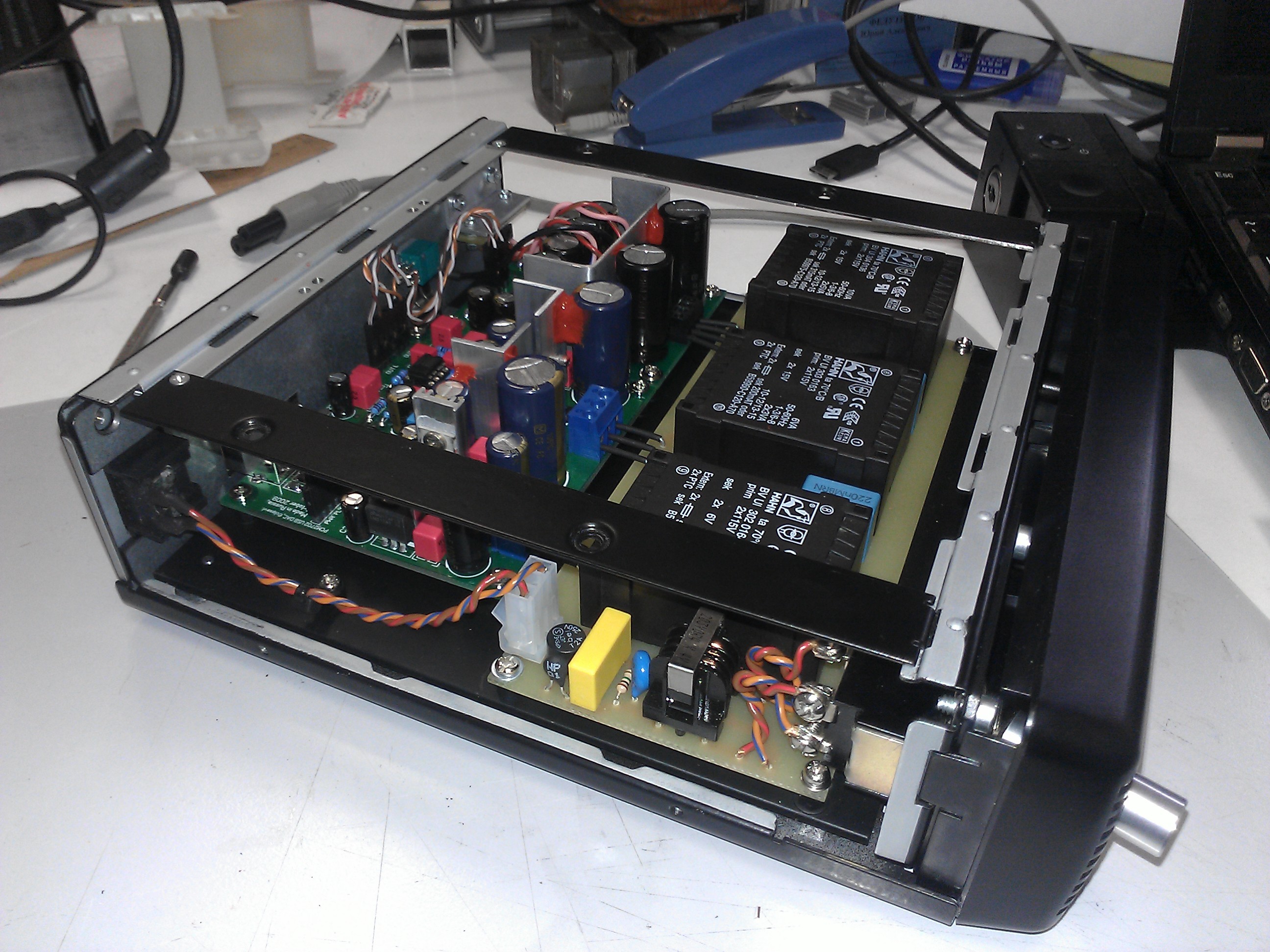

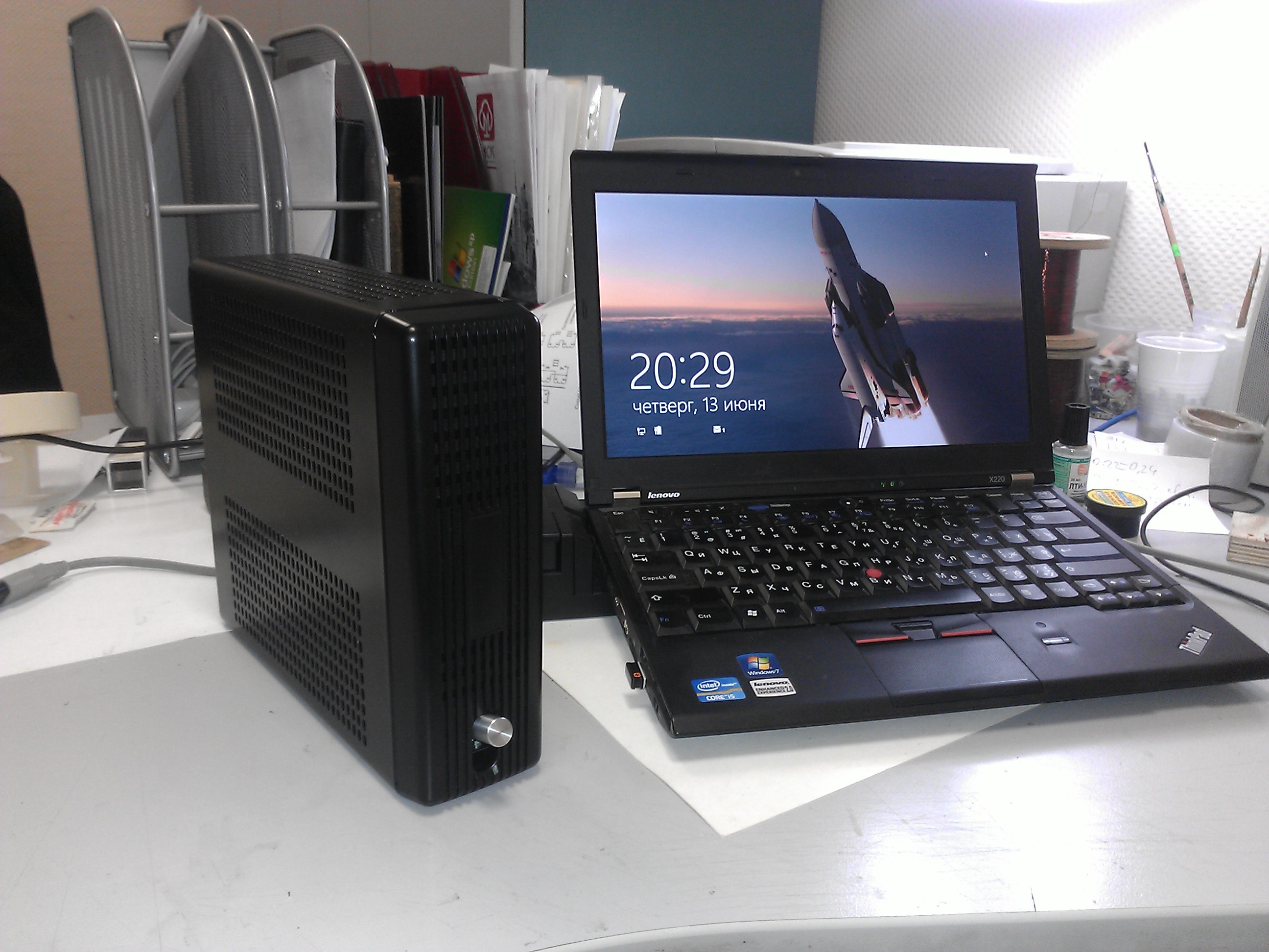

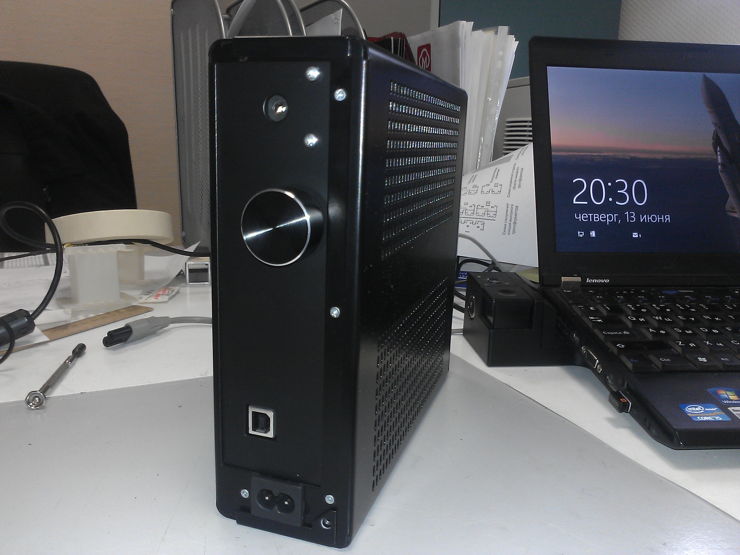

    Сегодня закончил наконец девайс и увез домой с работы. Слушаю музыку в горизонтальном положении - очень На работе слушали с Audio-Technica ATH-W1000 и Audio-Technica ATH-A700. Сакура показала детальный и прозрачный звук, но семисотые оставили деревяшки далеко позади по работе в нижнем диапазоне и вообщем звучали комфортно и сбалансировано хоть и не так прозрачно. Владелец W1000 даже расстроился. Если бы их можно было бы скрестить...Регулятор я все таки поставил, он выполняет функцию gain - выставил и забыл.

    Вот что получилось. Может кому то дизайн покажется спорным, но он продиктован местом расположения и условиями эксплуатации (прикроватный вариант).
    Спасибо автору Денису за разработку и форуму за огромное количество полезной информации.
